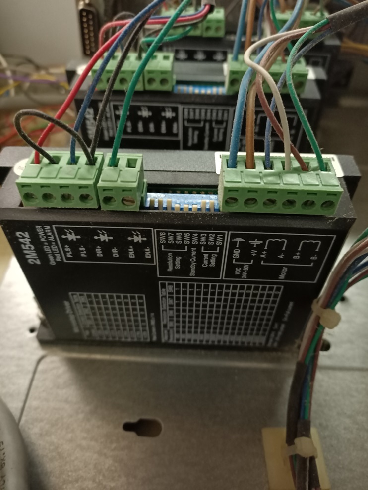

Pourrais-tu nous montrer une photo de ton électronique, en particulier les 3 ou 4 drivers, également le type de moteurs pap utilisé

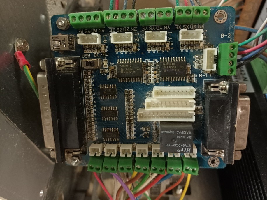

J'étudie tout cela, qu'en pensez vous?
Actuellement j'ai une carte interface // . les sorties vont sur 3 drivers les moteurs sont des nema23

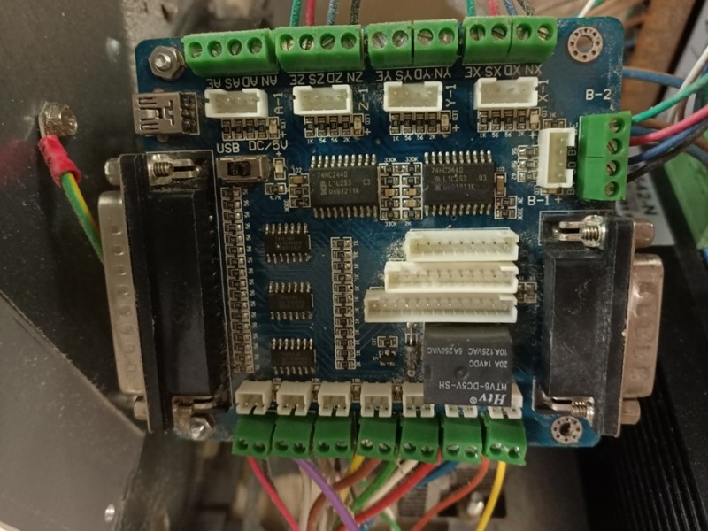

ce qui se rapproche le plus de ma carte interface pour une facilité de mise en œuvre est celle ci:
https://fr.aliexpress.com/item/10050071 ... fJEALw_wcB
Plus de 5 volts mais du 24 volts pour limiter les interférences, et branchements identiques des moteurs , des fins de course arrêt d'urgence, relais broche. Les moteurs sont alimentés en 36 volts.
J'ai un pc portable Samsung r610 qui fonctionne sur vista j'ai commandé un accus neuf. Pour le pilotage la carte est proposée avec MACH3 qui ne tourne pas sur les dernières versions de Windows.
Cela se présente très bien.
Tes drivers ressemblent aux miens (même connectique)

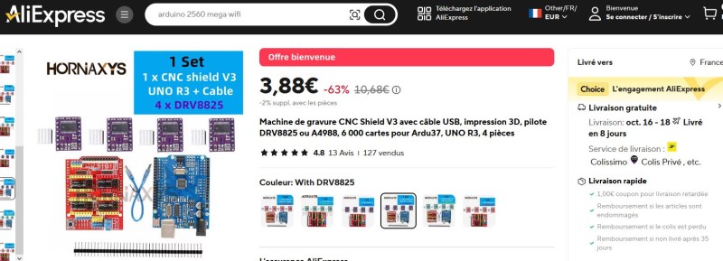

Je ne connais pas la carte que tu présentes, ni MACH 3, mais je peux te conseiller en terrain connu avec ce que j'utilise. Au vu de tes drivers déjà existants, il te suffit de remplacer ton ancienne carte avec port // par un ensemble Arduino Uno V3 + CNC shield. Cet ensemble sera connecté par USB à l'ordinateur (alimentation 5 V + signal) et câblé sur tes drivers (c'est très facile)
Voici ce qu'il te faut :
Lorsque que tu seras connecté depuis la France sur Aliexpress le prix augmentera de 20 % mais tu seras tranquille avec la douane.
Les drivers DRV 8825 ne te serviront à rien, il y a un pack avec A4988 encore légèrement moins chers, mais moins puissants. (Si tu veux faire un geste à yannick, jeanmi.ch ou moi-même conserve les premiers car ils pourraient nous dépanner pour nos premières machines :lol: )
le lien : https://fr.aliexpress.com/item/10050067 ... 4902787_10
Une fois ceci acquis je te propose de passer avec mon PC sur lequel est installé estlcam et tester cette configuration. Si OK je te conseillerais Estlcam (licence 50 €) plutôt que Mach 3 que je ne connais pas et dont je ne sais pas si la carte Arduino serait compatible.
Pour l'instant moins de 10 € d'investissement + éventuellement licence estlcam (qui fonctionne d'ailleurs aussi sans licence)
