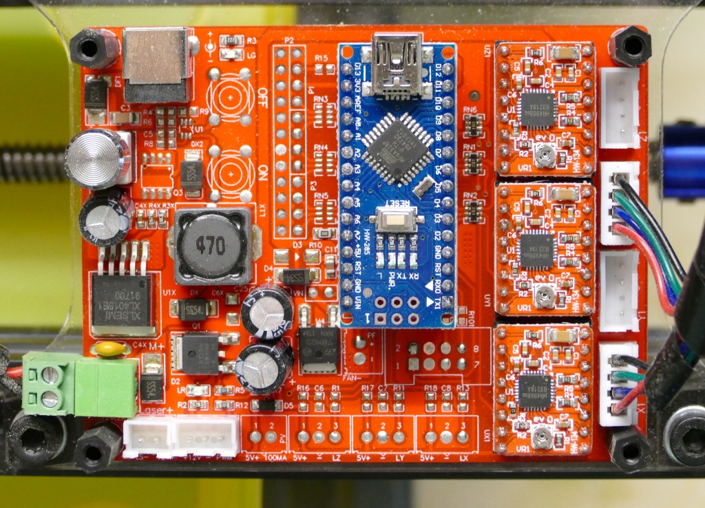

De mon côté, je vais continuer d'utiliser le papier pour le trouver le "0" en Z, mon problème c'est que contrairement à l'impression 3D où je maitrise un minimum la conception et l'impression, pour la CNC, je me contente de "mes acquis" en utilisant le savoir transmis par Armand, sans vraiment savoir comment fonctionne la reconnaissance de la machine par Estlcam :oops: . Donc je suis vos échanges avec intérêt mais surtout une grande modestie en espérant que ma brave petite CNC ne me joue pas un mauvais tour...
Jeanmi, tu fais bien d'en rester à la feuille de papier pour le zéro de l'axe Z, de toutes façons je pense que tu n'as même pas le choix.
Je viens de regarder la carte qui équipe ta CNC. Il s'agit de la carte propriétaire de la CNC 3018 d'origine. En dehors des prises pour les moteurs pàp et l'alim, elle ne comporte aucun pin supplémentaire. Donc c'est verrouillé avec ton fonctionnement actuel.
Il y a bien des marquages, recto et verso, mais sur des points de soudure. Peut-être qu'en soudant au bon endroit on arriverait à faire quelque chose, mais cela me semble bien aléatoire.
La voici en rappel
carte CNC 3018_verso - Copie.JPG (286.15 Kio) Consulté 1066 fois
Et pour Jacky, je te conseille de persévérer dans les menus EstlCam, tu y trouveras probablement la réponse à ton problème, bon courage ...

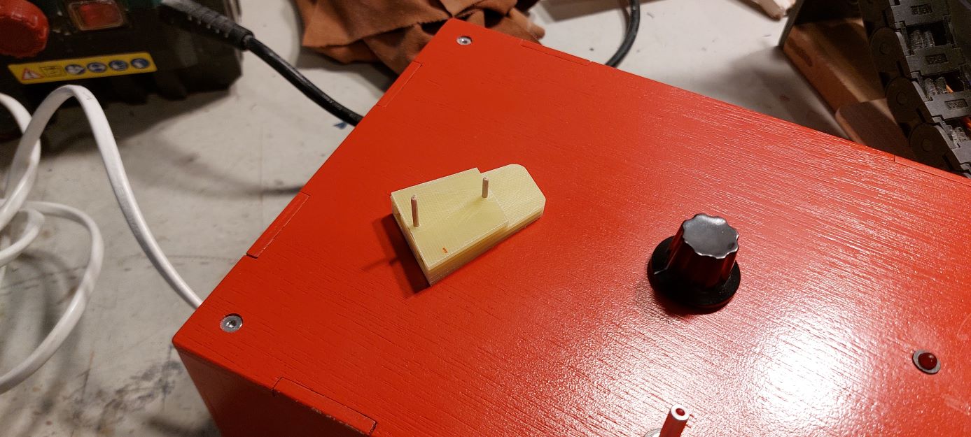

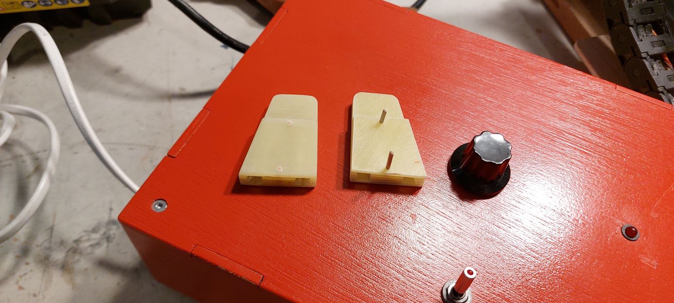

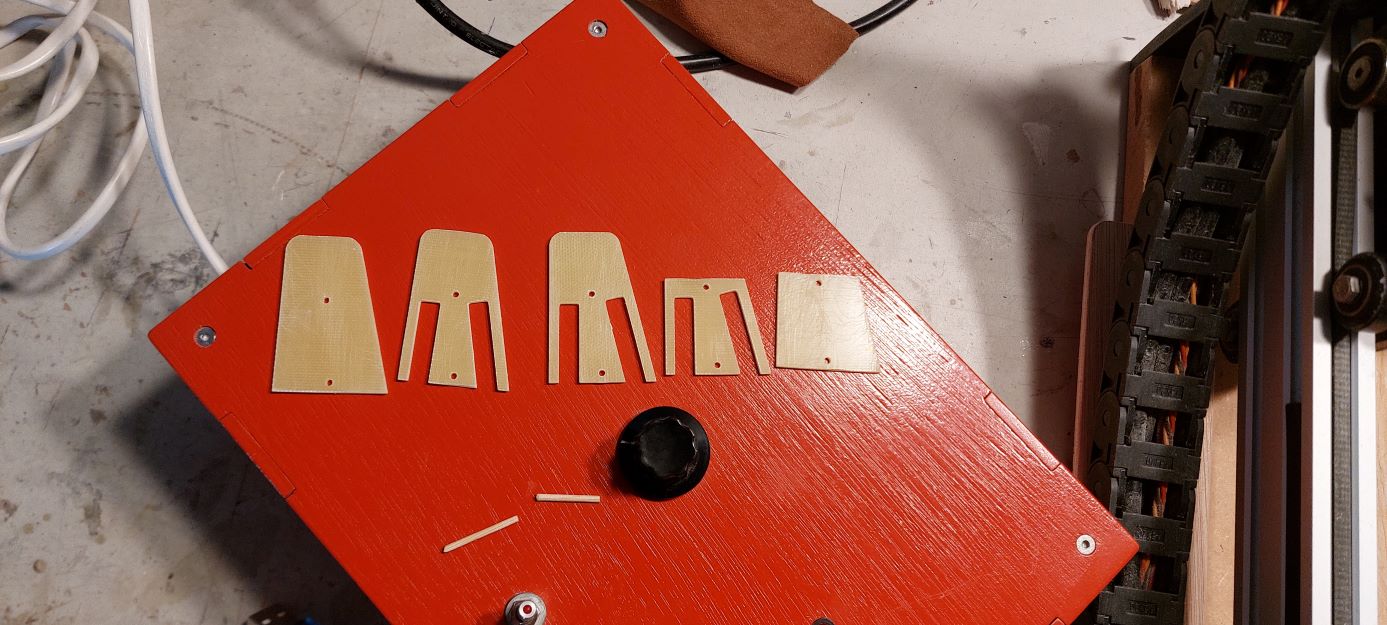

Allez pour animer le forum qui est de moins en moins actif, voici la réalisation de 2 pièces pour le Starlet. A l'origine j'avais réalisé ces pièces en impression 3D, mais à la dernière sortie du starlet j'ai remarqué qu'une des 2 pièces était déjà fissurée. J'ai donc décidé de réaliser ces pièces a l'aide d'une plaque d'époxy de 2mm découpé à la CNC ( les trous sont prévue pour les haubans réalisés en tube de carbone de diam 6 mm).
le tout est collé à l'époxy et pour l'avoir testé c'est indestructible :P .
Les deux petits morceaux de curdent serve à bien positionner les pièces lors du collage
Allez hop je retourne à la construction du TB30 (bientôt des nouvelles ;) )
belles pièces
pour la curiosité, tu pourrais nous montrer comment elles servent à fixer les haubans que tu évoques
