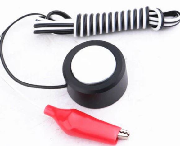

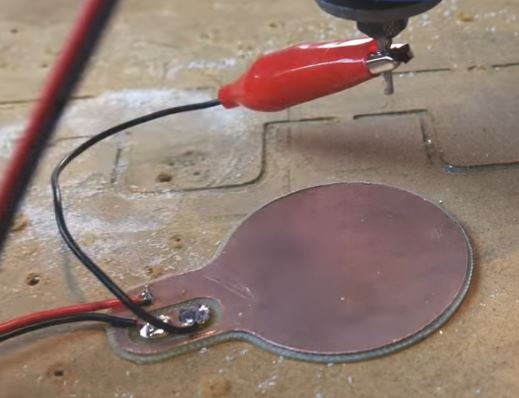

j'ai aussi relevé dans ta vidéo précédente le Z-Probe réalisé depuis une plaque époxy cuivrée.
J'envisageais initialement de m'en acheter un du commerce, mais avec du recul celui-ci me semble plus intéressant de par sa minceur.
En effet ceux du commerce ont approximativement 20 mm de hauteur ce qui peut poser problème avec des pièces épaisses et nos CNC qui ont un débattement Z limité.
Z-Probe du commerce.JPG (25.47 Kio) Consulté 1111 fois
Celui en époxy-cuivre sera probablement mon prochain sujet de découpe CNC ...
restera à étudier son branchement sur le CNC shield et la configuration EstlCam

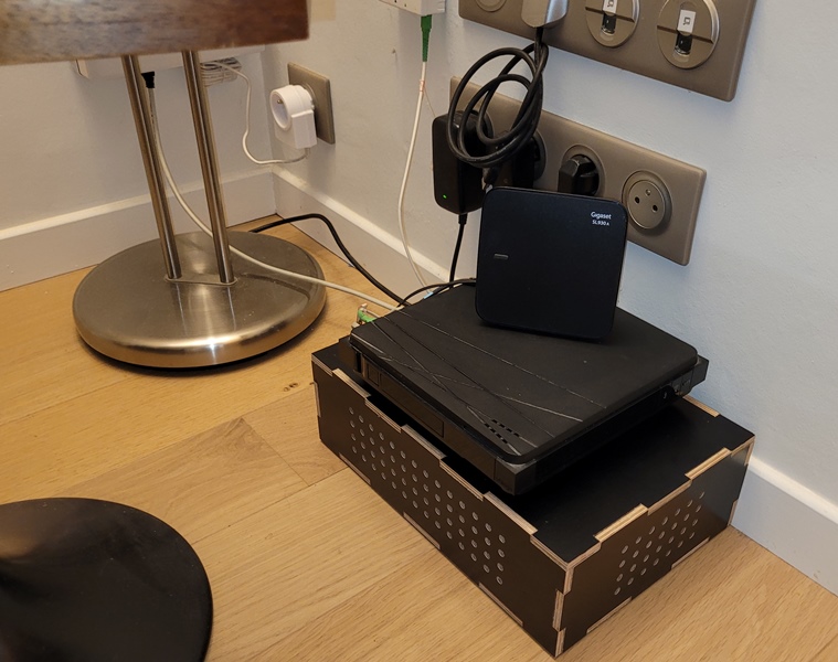

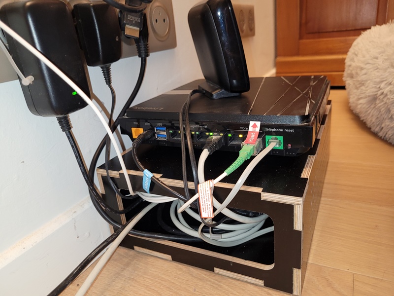

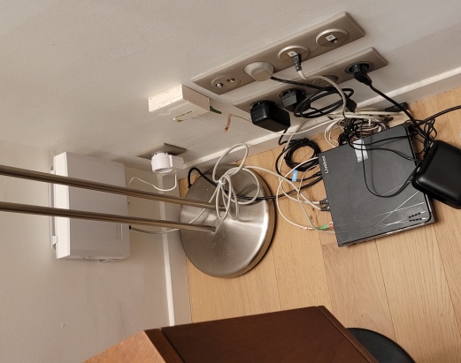

Il s'agit d'un support de box internet posée à mème le sol, qui a pour but de supprimer la salade de câbles et faciliter ainsi l'entretien du sol.
La longueur, supérieure à la box, est adaptée à un décodeur satellite non encore en place
Les trous sont davantage de la déco qu'un besoin de ventilation.
(hors sujet, mais c'est pour répondre à jacky ;) )
photos avant et après :

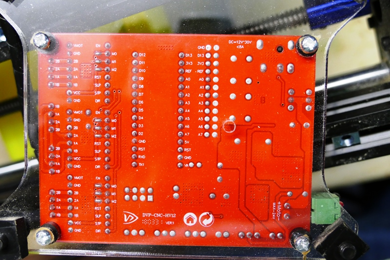

Jeanmi, tu fais bien d'en rester à la feuille de papier pour le zéro de l'axe Z, de toutes façons je pense que tu n'as même pas le choix.
Je viens de regarder la carte qui équipe ta CNC. Il s'agit de la carte propriétaire de la CNC 3018 d'origine. En dehors des prises pour les moteurs pàp et l'alim, elle ne comporte aucun pin supplémentaire. Donc c'est verrouillé avec ton fonctionnement actuel.
Il y a bien des marquages, recto et verso, mais sur des points de soudure. Peut-être qu'en soudant au bon endroit on arriverait à faire quelque chose, mais cela me semble bien aléatoire.
La voici en rappel
carte CNC 3018_verso - Copie.JPG (286.15 Kio) Consulté 1076 fois
Et pour Jacky, je te conseille de persévérer dans les menus EstlCam, tu y trouveras probablement la réponse à ton problème, bon courage ...
