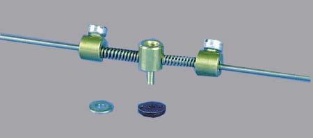

et voici le safre servos dont tu parles simple et efficace

C'est exactement ça
Bien que très simple, deux points sont à surveiller :
- trouver les bons ressorts en diamètre et compression (j'ai trouvé quelque chose d'approchant dans mes tiroirs)
- veiller à ce que les bagues d'arrêt soient de bonne qualité. En effet les vis de serrage sont souvent de petites vis sans tête pour clé allen et lorsqu'on visse trop fort le filetage rend l'âme ou la clé arrondit l'empreinte. Si on cherche à bloquer avec du frein filet, cela devient indémontable, à moins d'y passer à la mini perceuses
Sur la photo ces vis de blocage, présentant une tête plus large, semblent adaptée à un serrage sérieux.

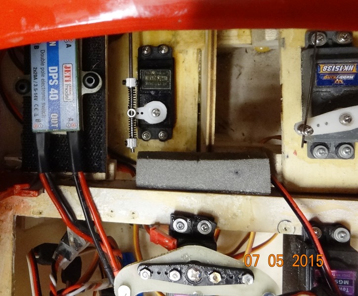

Voila le save-servo en place
il n'y a plus qu'à attendre une fenêtre météo pour tester l'ensemble ...

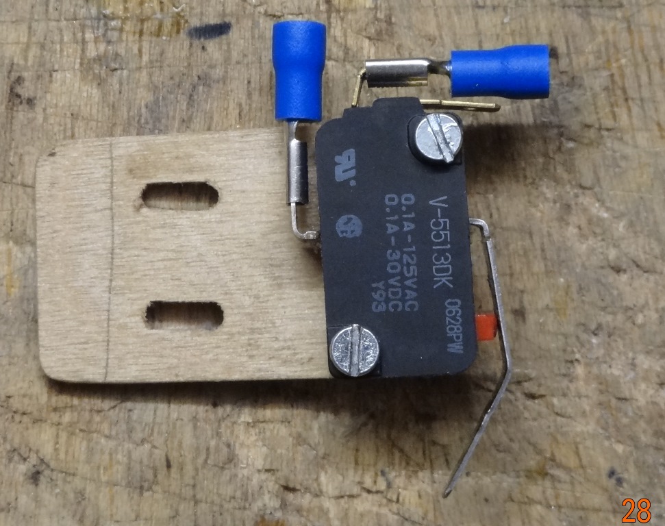

Finalement je suis tombé sur un petit interrupteur de fin de course (c'est son nom), un switch, avec un bouton, et je me suis lancé dans un système mécanique, plutôt qu'électronique.
Le montage en images :

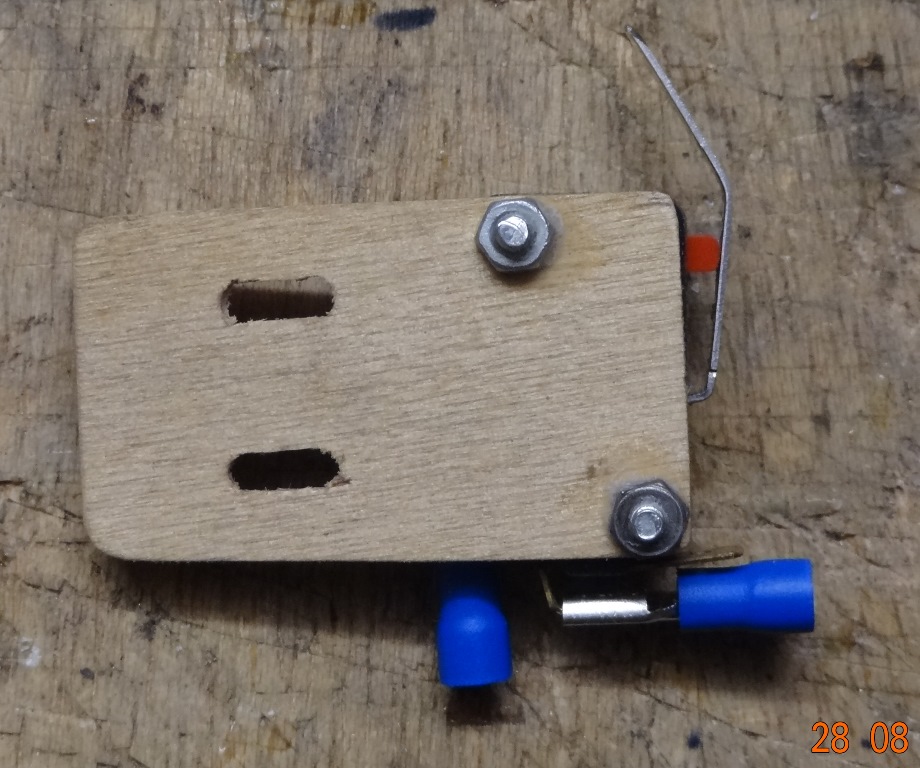

Voci l'interrupteur déjà monté sur une petite platine en CTP, avec un système de réglage basique : 2 rainures dans lesquelles vont passer 2 vis à serrer

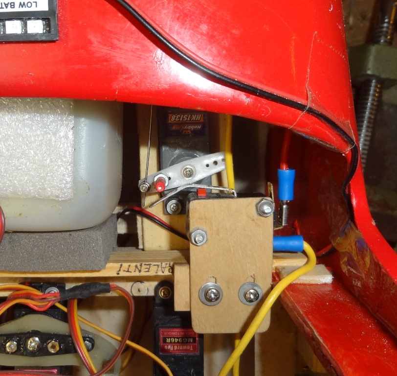

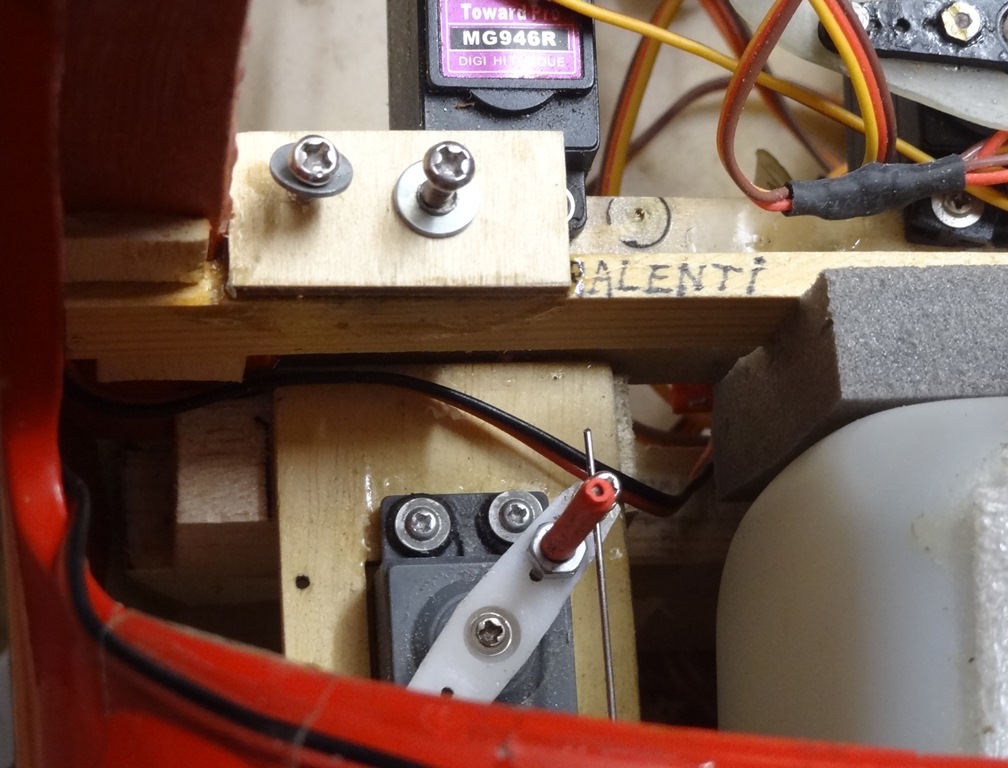

Son petit levier va être actionné par une tige montée sur le palonnier du servo de gaz (vis de 3 mm entourée d'une gaine thermo rouge, pour l'identifier sur la photo)
Sur la première photo l'interrupteur n'est pas encore monté, on voit les 2 vis qui vont le serrer

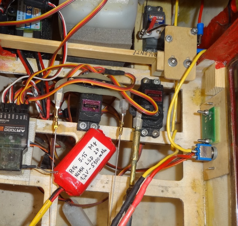

Ensuite avec l'interrupteur en place

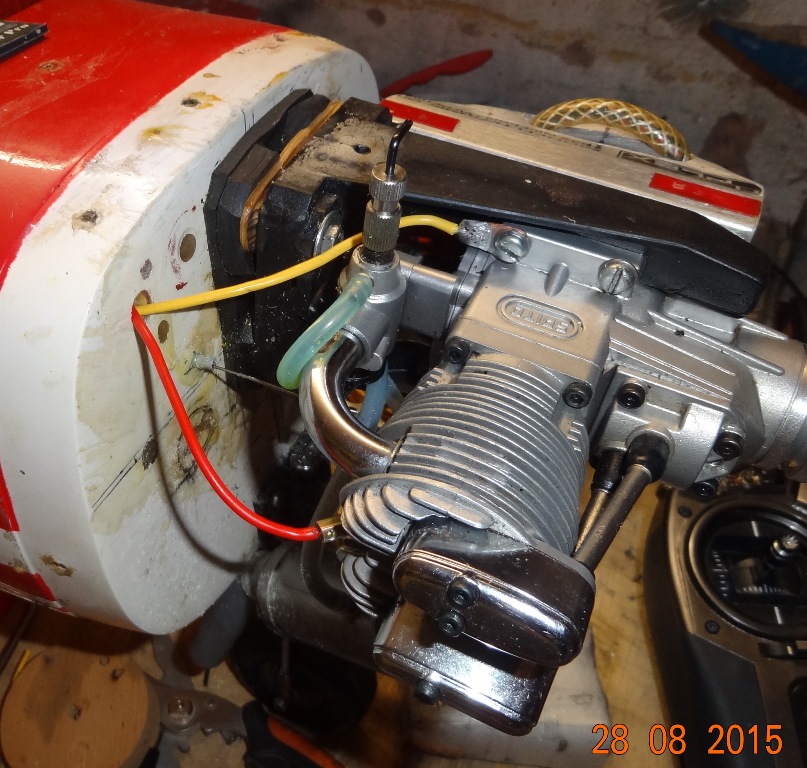

Une vue côté moteur. Un point important peur ceux qui, comme moi ici, utiliseraient des dominos d'électricien pour fixer le fil + sur la bougie. Avant de pousser le domino sur la bougie il faut impérativement insérer sur celle ci une rondelle de durite de 1 mm d'épaisseur pour éviter que le domino ne touche le - de la bougie, faisant ainsi court-circuit.

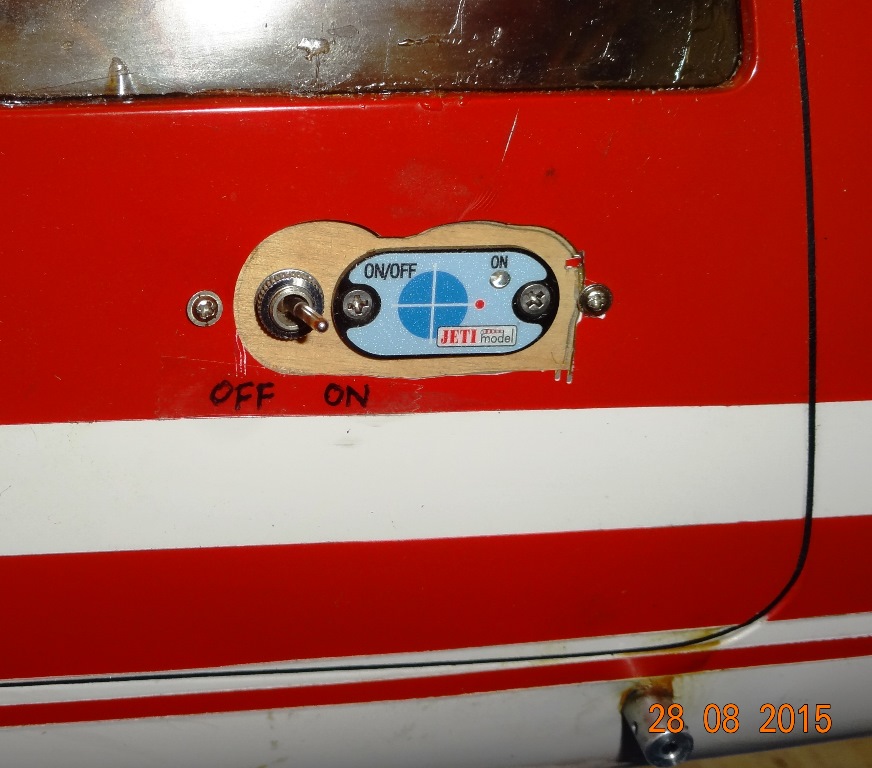

Une autre précaution : avec le seul interrupteur décrit ci-dessus, avion au sol, moteur arrêté et au ralenti (radio allumée ou non) la bougie reste en permance alimentée, donc risque de démarrage intempestif si quelqu'un touche à l'hélice.
Il faut donc rajouter un second interrupteur, en série avec le précédent, pour ouvrir le circuit lorsqu'on ne souhaite pas démarrer le moteur
Le voici, derrière l'inter magnétique Jeti :
Le tout vu de l'intérieur, avec également l'accu, qui n'est pas encore à son emplacement définitif.

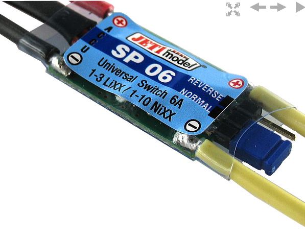

Si on préfère la version électronique, je pense que le JETI SP 06 est une bonne solution. Il est en vente un peu partout. Weymuller le propose même avec son propre logo à la place de jeti (+- 20 € selon fournisseur)
D'après la notice on devrait pouvoir régler de manière précise le moment du déclenchement en fonction de la position du levier de gaz.
