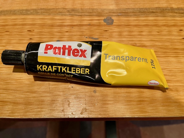

J'ai également un souci avec ma colle contact de marque Pattex, elle sèche rapidement et en si j'attends plus de 5 minutes, elle ne colle plus, je suis donc obligé de travailler rapidement et après 3 min, poser mon coffrage.

Sur les photos çà a l'air plutôt bien.
Pour le collage tu peux aussi utiliser la technique de la colle blanche réactivée au fer.

J'ai jamais essayé cette technique, faudra que je teste à l'occasion. En fait, malgré quelques réticences au début, j'ai fini par adopter la solution de Luc avec la colle contact. Quand ça fonctionne, c'est très efficace et ça permet de ne pas perdre de temps en attendant des période de séchage.
Je vais voir pour changer de colle... :| . Sinon, effectivement, le résultat n'est finalement pas trop mal. :)
