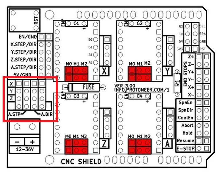

Intervention sur le CNC Shield
Version 3,51 (version originale de protoneer.nz)

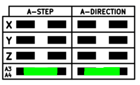

Sur ce CNC Shield, il y a peu de chose à faire, il faut juste indiquer que le moteur A n’est pas un clone de l’axe Y, mais est géré par grbl.
Les cavaliers qui clonaient l’axe Y sont déplacés vers les broches A3 et A4

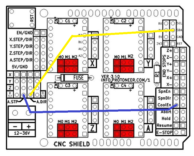

Version 3,50 (version originale de protoneer.nz)
Sur cette version il faut créer deux ponts pour récupérer les informations de l’arduino qui servent à piloter le moteur A et les envoyer vers son pilote.
Le signal de direction est pris sur la broche SDA et envoyé sur la broche A.Dir (embase Jaune).
Le signal de pas est pris sur la broche CoolEn et envoyé sur la broche A.Step (embase bleue)
Les cavaliers qui clonaient l’axe Y précédemment sont retirés
Ce sont les seules modifications à faire pour ces deux shields, la validation de la procédure est logicielle (voir plus loin les lignes à dé-commenter dans le fichier config.h de grbl)

Un petit aperçu du câblage pour exploiter toute la puissance de grbl 1,1h.
Pilotage du moteur A :
* A.STP à CoolEn (Bleu)
* A.Dir à SDA (Jaune)

Attention suivant le CNC Shield utilisé, l’affichage est différent.
CNC Shield 3,50 et 3,51
Les fins de course X et Y sont indépendants, l’appui manuel sur l’un de ces contacts provoque l’affichage de l’axe actionné dans la barre de statut.
Le fin de course correspondant au moteur A (axe Y) est partagé avec le capteur Z. L’appui sur l’un des deux provoque l’affichage YZ.
Si l’affichage n’est pas conforme il faut en rechercher la cause avant de continuer.

Avec ce shield les fins de course correspondant aux moteurs X et A partagent les mêmes broches (X) du CNC Shield et donnent l’affichage XY lorsqu’on appuie sur l’un ou l’autre.
Les fins de course Y et Z font de même sur les broches Y et affichent YZ lorsque le contact est enfoncé.
Le référencement, pour ce shield, se fait en trois étapes, Z en premier, puis X et enfin Y.
Axe Z, grbl guette le changement d’état de la broche Y puisque Z y est associé.
Axe X, grbl guette le changement d’état de la broche X, normal c’est sa broche.
Axe Y, comme il y a 2 moteurs, grbl guette les changements d’état des broches X ET Y puisque chaque moteur à son fin de course. Dès qu’un des deux est actionné (n’importe lequel) le moteur associé à ce capteur s’arrête. L’autre continue son déplacement jusqu’à ce que son capteur soit actionné. Pendant le cycle de recherche des capteurs, la vitesse est définie par le paramètre $25.

Si le moteur A ne fonctionne pas vérifier le câblage A.Dir → SDA et A.Step → CoolEn.
Une inversion des connecteurs laisse le moteur immobile.
