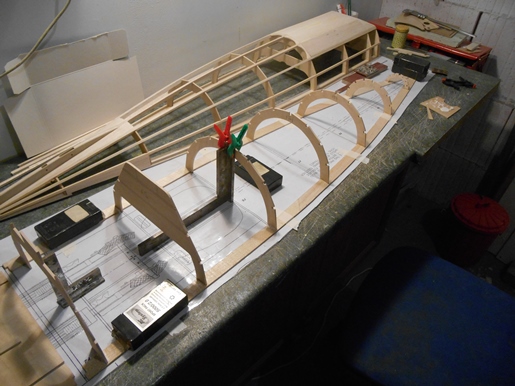

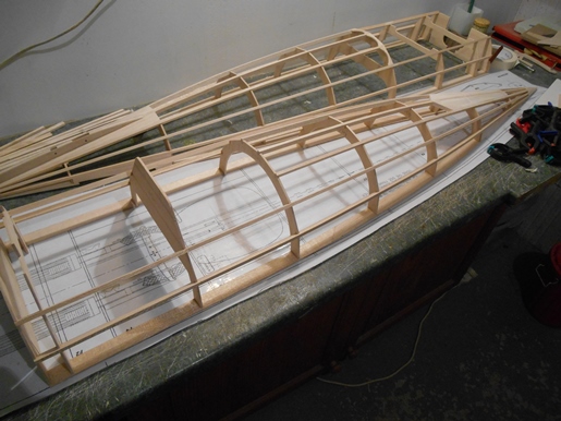

J'ai fini la quille à l’arrière (quille + renforts qui permettrons aussi de venir coller l’entoilage).Le futur emplacement du stab et aussi réalisé (enfin je devrai dire le 1/2 emplacement, puisque le fuselage est réalisé en deux demies coquilles).
Puis voici le début le construction de la deuxième moitié du fuselage.
Voila ,ça avance doucement, mais ça avance. ;)

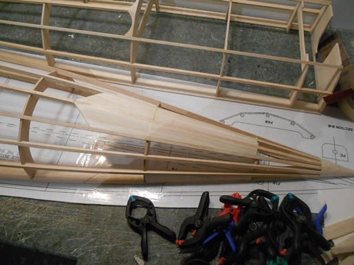

Malgré le ventre lourd :mrgreen: :mrgreen: :mrgreen: :mrgreen: :mrgreen: :mrgreen: , la construction continue avec le début de la mise en place des lisses.
Tout comme pour la première partie du fuselage, les lisses sont mises en forme avant leur mise en place sur le fuselage, ceci pour éviter les contraintes.
Pour la mise en forme, les baguettes sont d'abord mouiller avec de l'eau chaude puis grasse à un petit montage :roll: les baguettes sont séchées à la forme voulue.
Sur la dernière photo on peux voir qu'elles épousent bien la forme du fuselage.

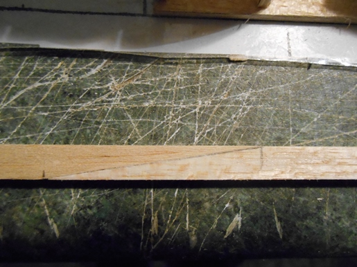

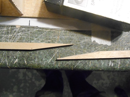

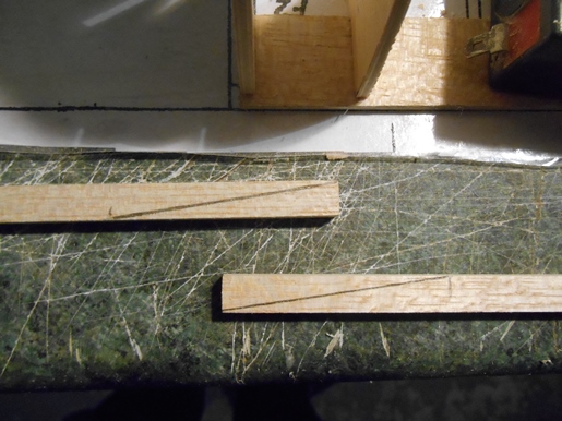

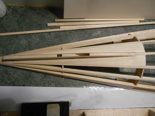

Cette après midi en rentrant du terrain, reprise de la construction.
Pour les dernières lisses j'ai réalisé des entures pour rallonger les baguettes.
1er étape le traçage (l'enture fait 5 cm de long):
2° étape la découpe + ponçage pour ajuster le tout;
Et enfin le dernière étape le collage :
Et voilà, reste à attendre que ça sèche !!!!

Le deuxième demi fuselage est terminer.
J'ai ajouté par rapport au plan d'origine des renforst pour la fixation de la dérive (en fait sur le plans il n'y a rien de prévu pour la fixation !!!! :cry: )

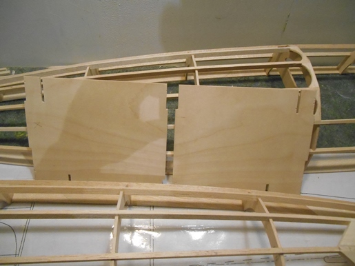

Et enfin voici les deux pièces prévu pour assurer la liaison entre les deux demi fuselage.

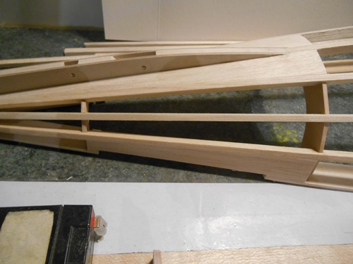

Suite de la construction avec l'assemblage des deux demis fuselages.
Avant l'assemblage final j'ai réalisé une dizaines d'assemblages à blanc pour être sur que tout se met bien en place.
Puis début de l'assemblage par la mise en place des deux flanc sur un des demis fuselages.
Etape suivante l'assemblage définitif, et là bien évidemment rien ne se passe comme prévu !!!!! :evil: :evil: :evil: :evil: :evil: :evil: , la cause , l'utilisation de colle epoxi 5min.
En fait j'ai utilisé de la colle à bois pour l'assemblage, sauf pour les deux flanc ou là j'ai utilisé l'epoxi 5min. Le résultat c'est que la colle à pris trop vite et donc impossible de réaliser un bon ajustage d'ou à la fin un décalage de 1 mm qui est surtout gênant au niveau du faux couple pare feux à l'avant, pour la futur mise en place du couple pare feux.
Allez les photos pour mieux comprendre.
Et voici le décalage et la solution pour résoudre le problème.
Pour rattraper ce décalage j'ai collé une pièce en ctp de 1 mm sur le couple par feux.
La suite: un gros ponçage /masticage/ponçage ,puis sera le temps de passer à la cabane. ;)
