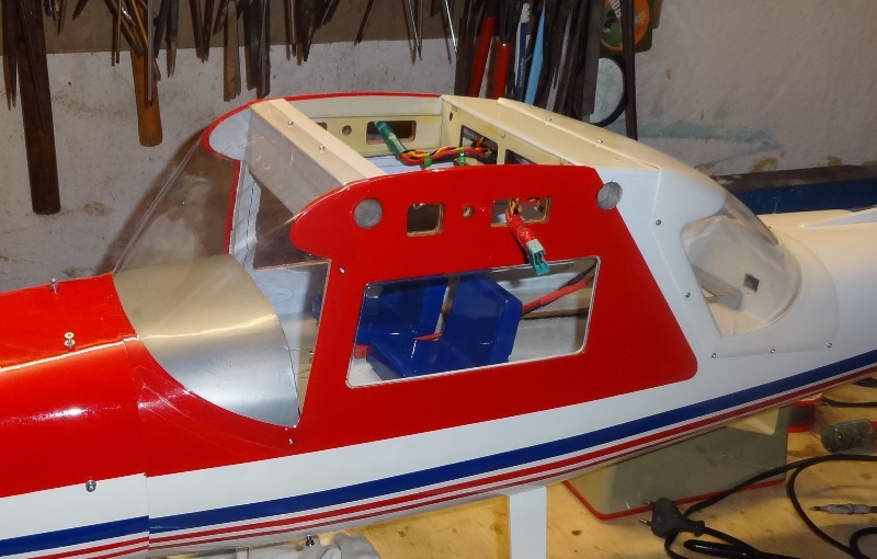

Ce soir, mise en place du capot et raccordement de l'éclairage. Une image pour te faire une idée de l'intensité de la led HK, Armand.
J'ai dû revoir mon système de direction de la roue avant, avec le pot Bisson, la rotule touchait avant d'arriver en butée, je suis donc revenu au système d'origine avec la chape M3 et contre-écrou.
Prochaines étapes, ouvrir le capot dessous, dans l'état je n'aurais pas assez de sortie pour l'air chaud. C'est moche mais inévitable, si je veux éviter une surchauffe moteur. Restera ensuite, l'habitacle à aménager un minimum, installer les pilotes, souder l'inverseur de signal du servo du volet gauche, coller le vitrage, faire les tests d'étanchéité des canalisations de carburant, régler le moteur et on devrait gentiment être au bout...

Pour revenir à tes travaux en cours, à ta place je ne collerais pas les vitrages. J'ai vissé les miens, ça tient très bien, il y a suffisamment de matière pour les faire tenir sans renforts. ça permet d'intervenir ultérieurement dans l'habitacle? Pour moi c'est un impératif à cause de la position de l'accu et du BEC.
J'ai complété par un peu de scotch à la base du pare-brise pour éviter les infiltrations e carburant.
La vis près du bord de fuite est 5 mm trop haut, elle tombe sous l'aile et la surépaisseur empêche son placage complet contre le fuselage. Il va falloir que je la dépace un peu. attention à ce point !
- DSC09311.JPG (133.17 Kio) Consulté 8052 fois

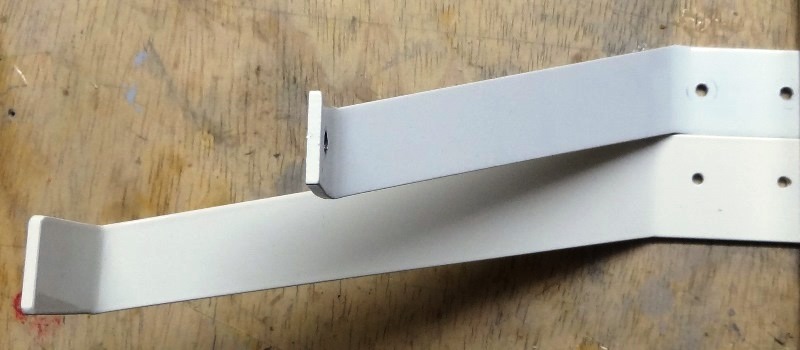

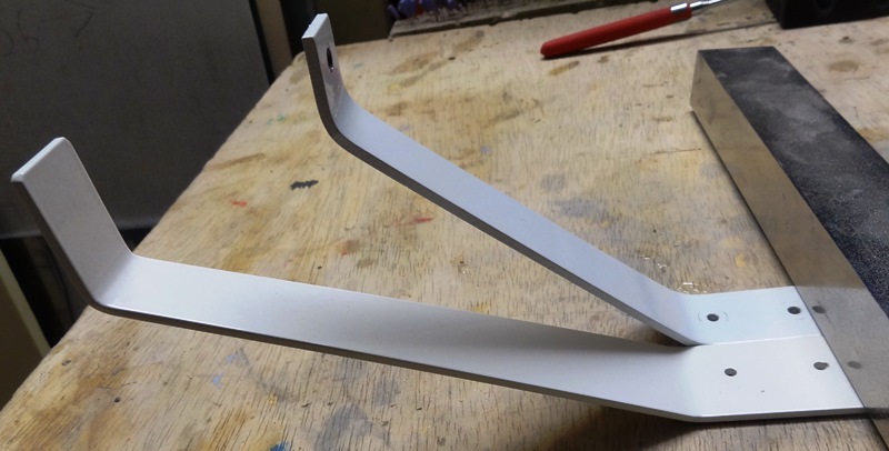

Voici les premières photos du train réalisé par bibi
Le petit : l'original
le plus long : celui qui devrait redonner une allure de Cessna à l'avion

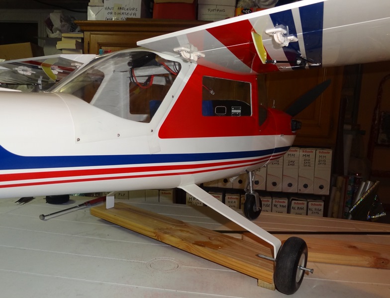

Je n'ai pas de photo finie avec l'avion monté pour voir la nouvelle assiette, bien plus heureuse car le capot est démonté et j'attends la livraison de l'alimentation de bougie déportée pour remonter le tout.
Sur la photo ci-dessous on voit comment je m'y suis pris pour retrouver une assiette réaliste.
Tout d'abord merci google/images et bing/images pour les vues latérales de Cessna grandeur. ça m'a permis de trouver un repère horizontal que j'ai reproduit sur mon avion en mettant des cales sous le train sans roues (voir photo)
J'ai ensuite posé la roue future à côté du train et avec une point du diamètre de l'axe de roue j'ai tracé la position sur le train en marquant la peinture.
J'ai ensuite remonté cette marque de 12 mm, hauteur de laquelle j'ai remonté le train avant (ça passe sans problème, on pourrait même le remonter davantage)
Au final l'axe de roue est à 24 mm de la base de la jambe de train. On pourrait en couper un peu, mais ça ne se voit pas, donc je laisse, en attendant de voir les essais.
Au niveau rigidité ça passe avec le 3 mm (à défaut de disposer de 4 mm), mais ça me semble cependant souple car avant, à épaisseur égale, la jambe était plus verticale. Il va être bien amorti

Il a l'air très bas , atterrissage en douceur obligatoire sinon il faudra tendre un câble entre les roues pour eviter de frotter sur le ventre
