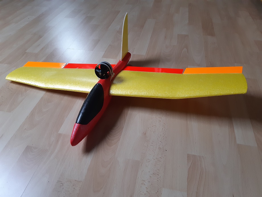

Voici le modèle Lidl avec turbine en construction.
turbine + moteur viperjet de 50 mm , 5 pales, en 3s Lipo poussée de 400 gr.

Joli, Didier, mais pourquoi lui as tu coupé la queue ?????? Le premier, avec hélice était très bien avec sa belle queue !!!!! Avec 400 gr de poussée, ça va déménager !!!!!! Le rapport poussée/poids sera sans doute supérieur à 1 !!!!!
Méfiance au lancer, avec la position de l'axe de poussée, tu auras un bon couple piqueur. Je l'ai expérimenté de nombreuses fois avec mes moteurs propulsifs. Une solution, c'est de ne pas mettre plein gaz au lancer, et mettre "la gomme" en début de montée lorsqu'il a pris un peu de vitesse. Avec en plus la profondeur presque plein cabré au lancer. Et encore en plus, un lancer "vigoureux" pour avoir tout de suite une bonne vitesse, et légèrement vers le haut. Avec tout ça tu ne risqueras pas de le ramasser dans l'herbe 5 m devant toi !!!
PS : Je te sais gré d'avoir laissé l'aile en une seule pièce !!!!!!LOL......(Non Armand, tape pas, je le dirai plus !!!!!)

Bravo Didier, l'innovation continue, comme dit Michel il va sans doute falloir être attentif au décollage. Préviens nous du jour J afin qu'on convoque tous les membres pour ce spectacle
Michel, je pense que Didier craignait aussi tes remarques concernant l'aile coupée car avant de nous présenter cette version il m'avait fait connaître un modèle encore bien plus mordant (qui nécessitait de sacrifier l'aile classique pour une version en V)

Chaud, le décollage (ou plutôt, le "départ" !!!) Et il est matériellement impossible d'éviter cette rotation causée par le couple de renversement du moteur, tant qu'on a pas acquis la vitesse suffisante pour que les gouvernes soient efficaces. A ne pas confondre avec ce que l'on appelle à tort, nous, "couple", et qui n'est autre que le souffle hélicoïdal de l'hélice sur la dérive, et qu'on peut compenser tout de suite en braquant la gouverne de direction.

C'est bien, Armand, tu as tout compris (enfin presque !!!LOL...) Le "vrai" couple (appelé par ailleurs : couple de renversement) se manifeste en sens inverse de la rotation du moteur. Il est compensé, sur hélicoptère, par le bien nommé "rotor anti couple" . Sur avions, il est peu sensible, sauf je crois sur les chasseurs à hélice de la WW2. Et il est d'ailleurs, le plus sensible lors de l'accélération du moteur. Il parait que sur une remise de gaz trop rapide en finale, à faible vitesse, le SPIT (et sans doute d'autres aussi...) pouvait passer sur le dos .....C'est donc un phénomène d'action/réaction, tout à fait différent de notre "souffle hélicoïdal". Voilà, c'est tout pour aujourd'hui, et je vais mettre les accus en charge pour aller au terrain cet aprèm.
