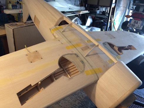

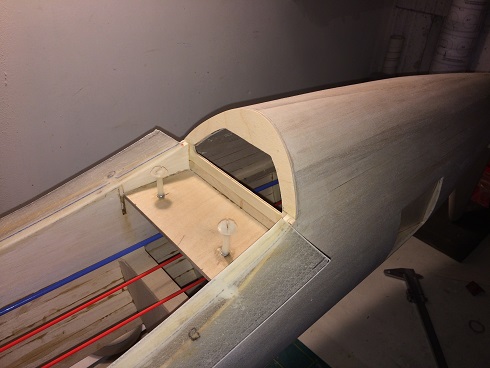

Voici les travaux effectués cette semaine.
Comme prévu sur le plan , une fois le fuselage coffré, il faut modifier le couple du fuselage au niveau du bord de fuite de l'aile.

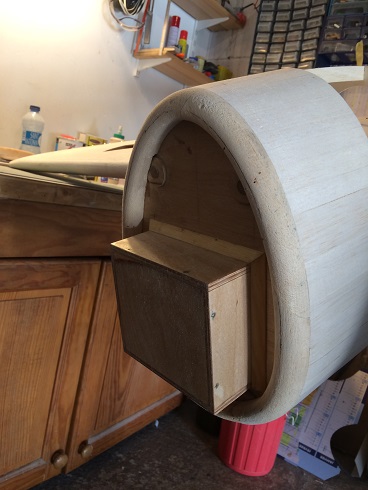

Afin de faciliter la mise en place et le retrait de l'aile , le couple doit être incliné.Sur le plan ce couple est prévu en balsa 5 mm, mais j'ai préféré le faire différemment.Un couple en balsa 3mm + un couple en ctp 3 mm.
J'ai ensuite réalisé la lèvre au niveau du couple pare feux,qui comme sur le réel est prévu pour améliorer l'évacuation de l'air chaud sous le capot moteur.

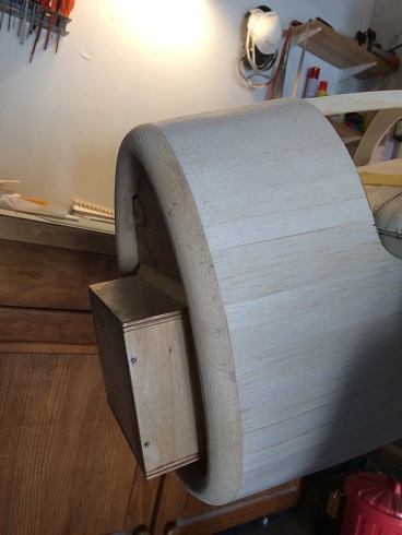

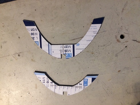

Et enfin j'ai débuté la réalisation du capot inférieur du fuselage.

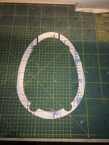

La 1er étape a été de déterminer les dimensions des deux couples extrêmes du capot qui ne sont pas fourni dans le kit.
Puis montage à blanc de l'ensemble pour voir si tout est ok.
Volila, reste à tout collé et passer au coffrage.

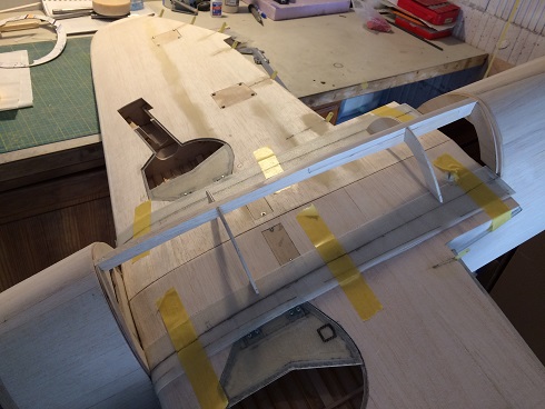

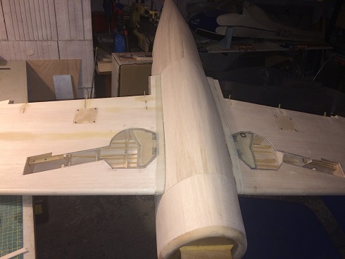

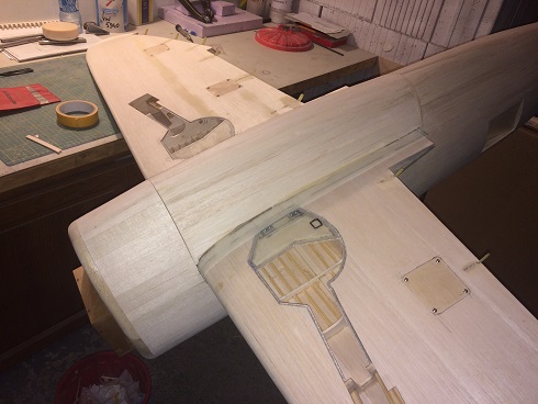

Publié : 06 avr. 2020, 18:47
Le capot et coffré et une première phase de ponçage est faite.
Prochaine étape la fixation du capot sur le fuselage, puis réalisation des karmans.

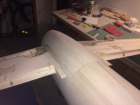

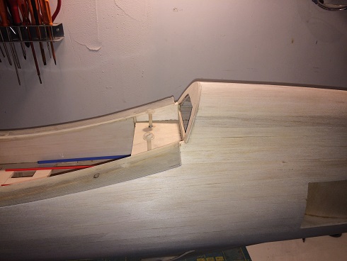

Publié : 08 avr. 2020, 07:12

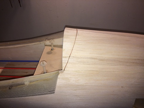

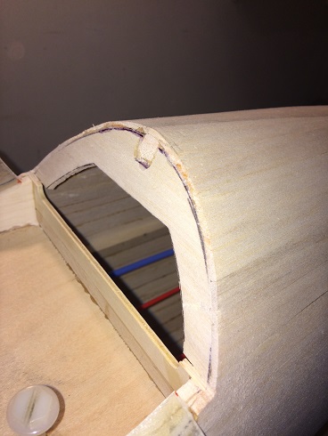

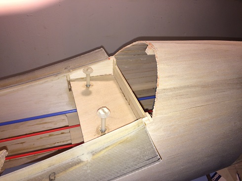

La fixation de capot est fini . :D
Ma première idée était de mettre deux plots à l'avant et une vis à l'arrière, mais avec cette solution le capot n'était pas montable ni démontable à cause des supports des karmans qui englobe une partie du bord d'attaque de l'aile ( impossible d'incliner le capot pour le montage, il faut qu'il rentre droit).Donc seule solution ,mettre deux vis. :oops:
Sur les deux dernières photos on peux voir que le capot ne suis pas vraiment la courbe du fuselage (un lége bombage).Ce n'est pas une erreur, mais conforme au réel (voir les photos dans le post de Guigui Diyankee).
