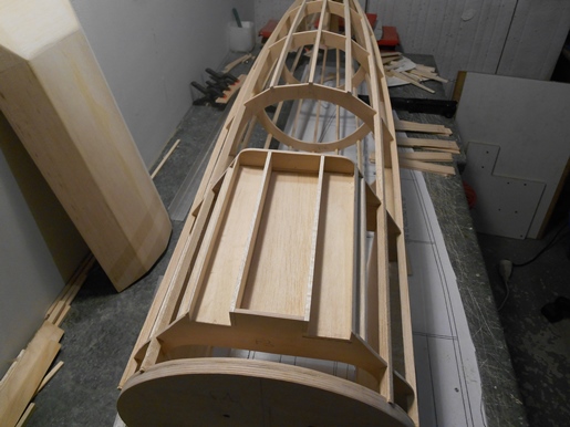

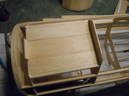

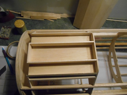

Petit avancé sur le Morane.
Construction des emplacements des mitrailleuses.
Juste pour voir ce week end j'ai pesé le fuselage (sans stab ni dérive) et là oh surprise 1150 grammes. :o :o
WOOAAHHHH c'est pas un avion que je construit, c'est un char d’assaut !!!!!!!!!!!!!!! :roll:

Tu t'étonnes si tu mets une fondation sous chaque mitrailleuse :lol: Elles n'ont pas à résister au recul des mitrailleuse grandeur, à moins que ...
Pendant longtemps j'ai construit sans me préoccuper du poids, depuis que j'ai fait 2 saisons d'indoor, j'ai appris à compter les grammes, c'est très formateur sur ce point.

Pour un avion de 215 cm d'envergure, 1150 gr. est tout à fait dans la norme, je ne sais pas ce qu'il te reste à faire, mais si ton modèle arrive vers 6 kg, avec le profil d'aile adopté et la motorisation retenue, il volera très bien. Pour exemple, j'ai calculé le poids du Robin DR 400 Graupner de 220cm d'envergure, dans le meilleurs des cas, je devrais arriver à 6,2 kg avec un 2t léger et 6,5 kg avec le NGH et ce n'est pas un avion qui a la réputation de voler comme un pavé. ;)
