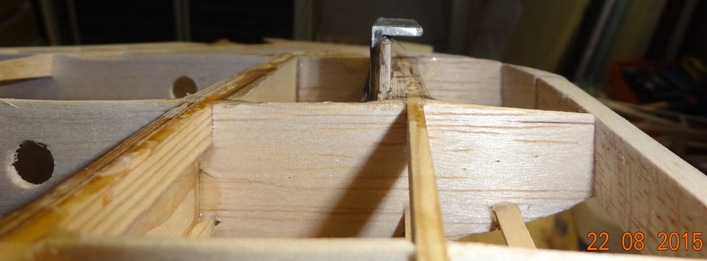

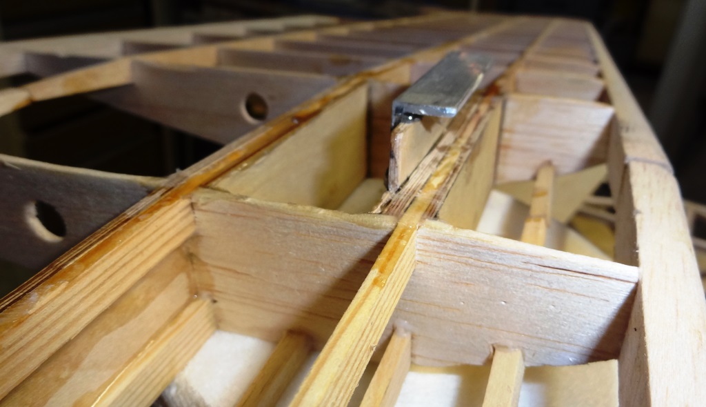

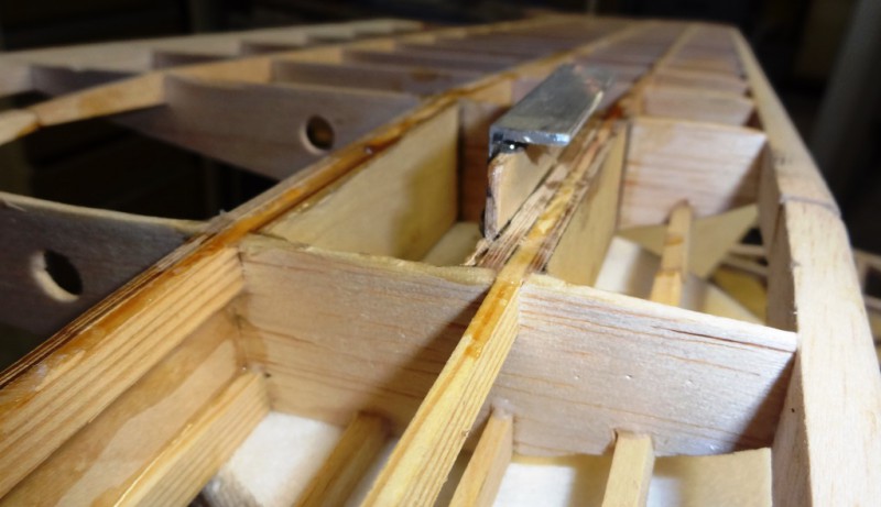

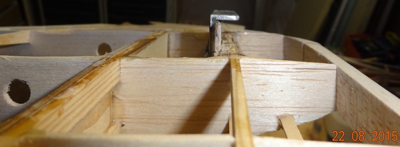

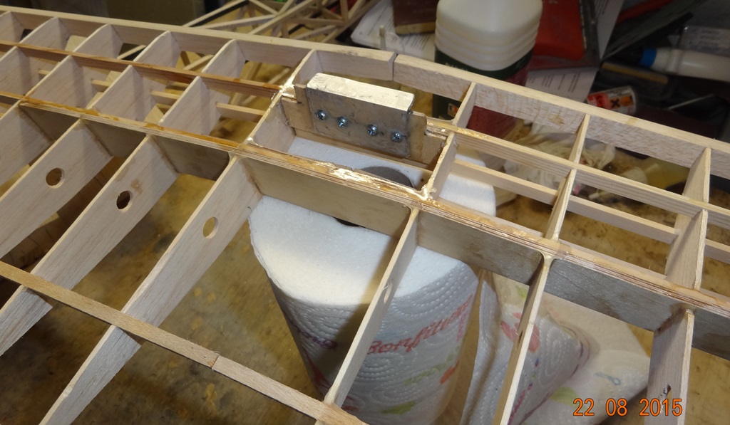

Pour la partie centrale de l'aile je me rends compte que je n'avais pas publié de photo de la clé d'aile. En voici quelques unes, elles ne sont pas extra, mais je n'ai pas mieux. La cornière en alu sert de fixation AV en venant se loger sous le couple. ça me permet d'ouvrir tout ce qui se trouve devant pour créer la trappe d'accès au réservoir.
Re: Baron 1914
Merci Armand, sur mon kit, le montage de la clef d'aile est exactement identique à ton plan. La différence est dans la matière
, tu as utilisé des baguettes en pin pour tes longerons, chez moi, c'est de l'abachi ou du balsa. Sinon, je vois que tu as passablement cogité pour modifier ton Baron et l'adapter à tes besoins, joli boulot
. Encore une question au passage, est-ce que tu as renforcé ton pied de dérive avec des baguettes triangulaires ou équivalent, je trouve le montage un peu fragile, faut dire que le fabriquant a utilisé quasiment que du balsa plume, ce qui est bien pour le poids, mais pour la solidité, ce n'est pas forcément ça. Par exemple, toutes les nervures sont également en balsa plume, le montage des longerons doit être donc minutieux et les ajustages pas trop serrés, sous peine de fendre les nervures que j'ai dû modifier une à une. Pour l'autre demi-aile, je vais les ajuster avec la méthode du bloc, ça sera plus rapide et plus simple.

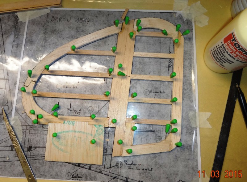

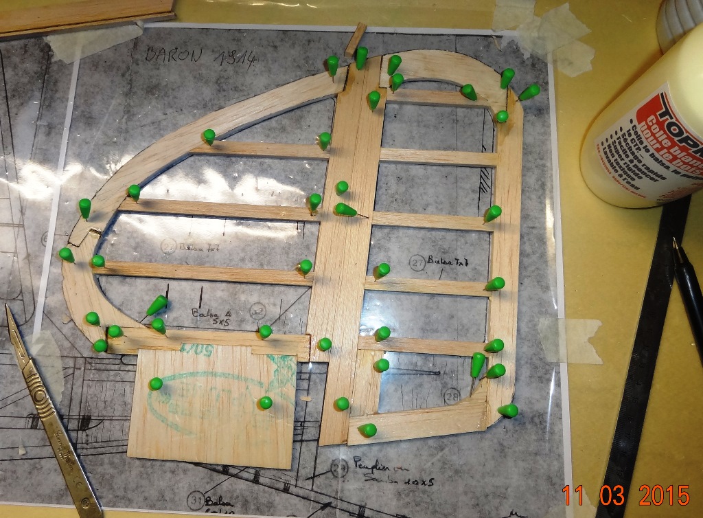

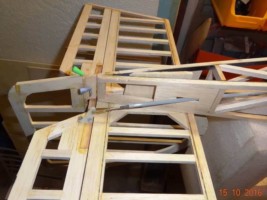

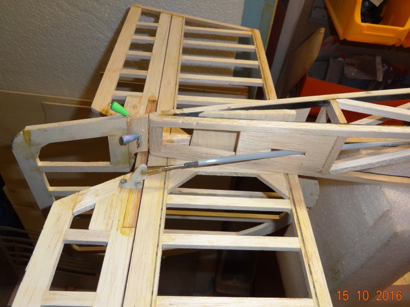

Ma dérive est fixée en haut et en bas du fuselage par une espèce de "quille de bateau" traversante. La partie AR de cette quille est coincée dans le V formé par le longeron du bas.
Le point de fragilté reste cependant la solidarisation de la "quille" avec la base de la dérive où je me suis contenté d'une encoche pour obtenir un peu de surface de collage verticale. La pièce formant la base de la dérive est par contre en balsa dur.
Si tu es inquiet tu peux rajouter des haubans en fil de pêche, ce sera très discret, mais n'oublie pas que le volet mobile de dérive avec une charnière prise dans le bas du fuselage contribue aussi à la rigidité.
Re: Baron 1914
Ok, merci pour la réponse précise, je vois bien comment tu as procédé, de mon côté, la partie du plan fixe ne prend que 10mm dans le plan de profondeur, vu la légèreté du matériaux, je ne pense pas qu'il serait utile de la rallonger comme tu l'as fait, je vais la renforcer avec deux bagettes triangulaires poncées en forme.
