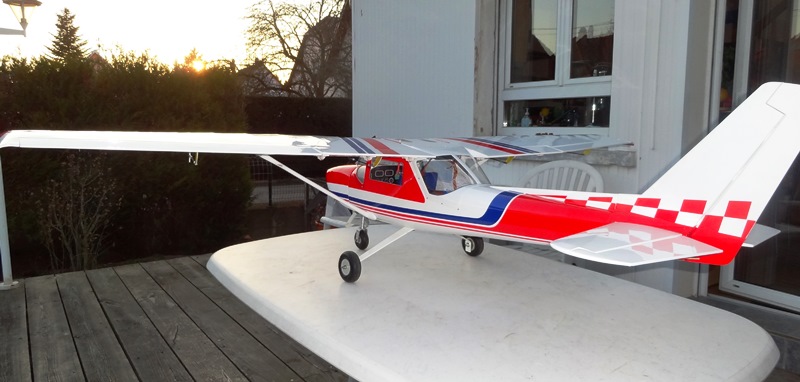

ça y est il est enfin prêt, mais le premier vol ne sera probablement pas avant la fin du mois, emploi du temps et expo oblige ...
En attendant quelques photos qui montrent la belle allure qu'il a enfin grâce au train réalisé par bibi.

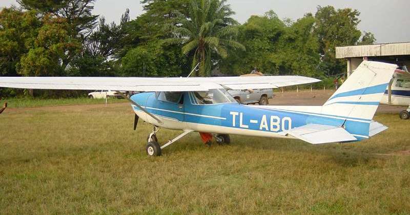

Je refais une comparaison avec le vrai et celui d' Eurolight, même si ces deux photos avaient déjà été publiées. C'est pour bien montrer sa ressemblance à ces derniers avec ses nouvelles jambes.
Le vrai d'abord :

Et enfin le Seagull avec sa nouvelle assiette. La déco en damier sur l'arrière fausse un peu la vision réelle. Il est peut-être encore légèrement haut de l'AR, mais la souplesse du train va faire le reste :

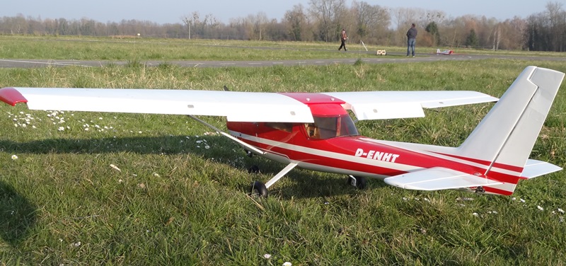

Je vous fais partager un peu ma première séance photos :
et enfin prêt à décoller ...........
