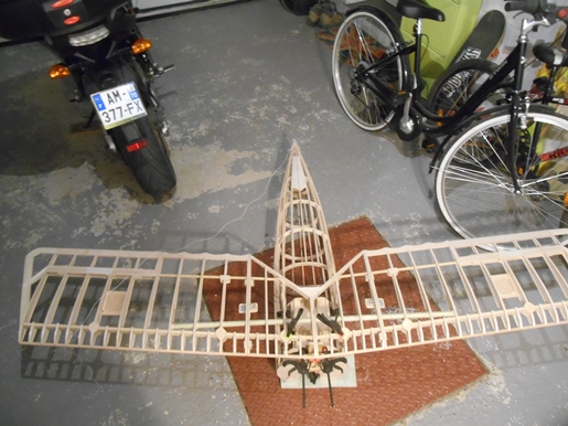

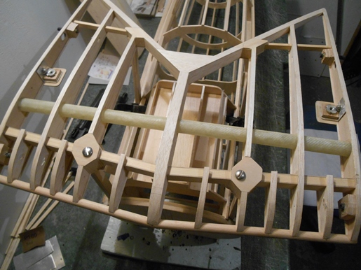

Allez après un mois sans avoir avancé sur le Morane Saulnier, voici la suite.

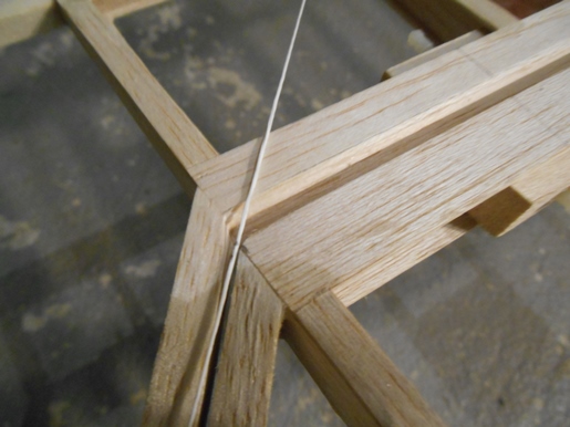

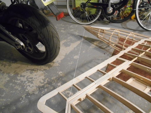

Mise en place des ailes sur le fuselage pour vérifier l’équerrage avant de percer les trous de fixation de l'aille.
Résultat : entre les deux traits il y 2 mm.Il faudrait donc déplacer le bout d'aile de 1 mm pour avoir la même cote de chaque coté ,pour une envergure de 2,15 m c'est négligeable.donc traçage puis perçage, et voila le résultat.

Beau travail
Les nervures de la cabane me semble épaisse 3/4 mm?? et l'aile ?
Re: Morane Saulnier AI à YOYO
Pas mal cette construction, par contre la roulette arrière (sur la seconde photo) est un poil trop grande, à mon avis!
Ou l'avion est un peut petit......... :D :D :D
Les nervures sont en balsa de 3 mm avec chapeau de nervures en 1.5 mm et 8 mm de large.

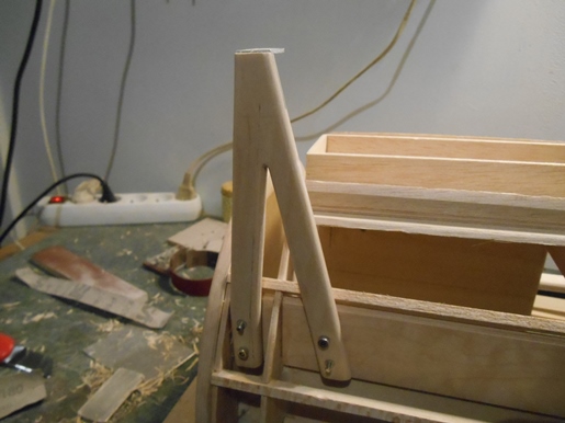

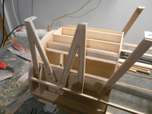

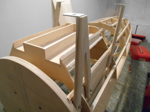

Petite avancée sur le chantier Morane Saulnier.(oui ,je prend mon temps !!!!!!! :oops: )
Les montants de la cabane sont fixé sur le fuselage et je les ai mis en formes.
Et voici deux photos pour montrer la différence entre un montant brute et un montant fini.
La suite ce sera la construction du train d’atterrissage principale.Encore un gros morceaux. Il sera réalisé sur le même principe que les montants de la cabane.

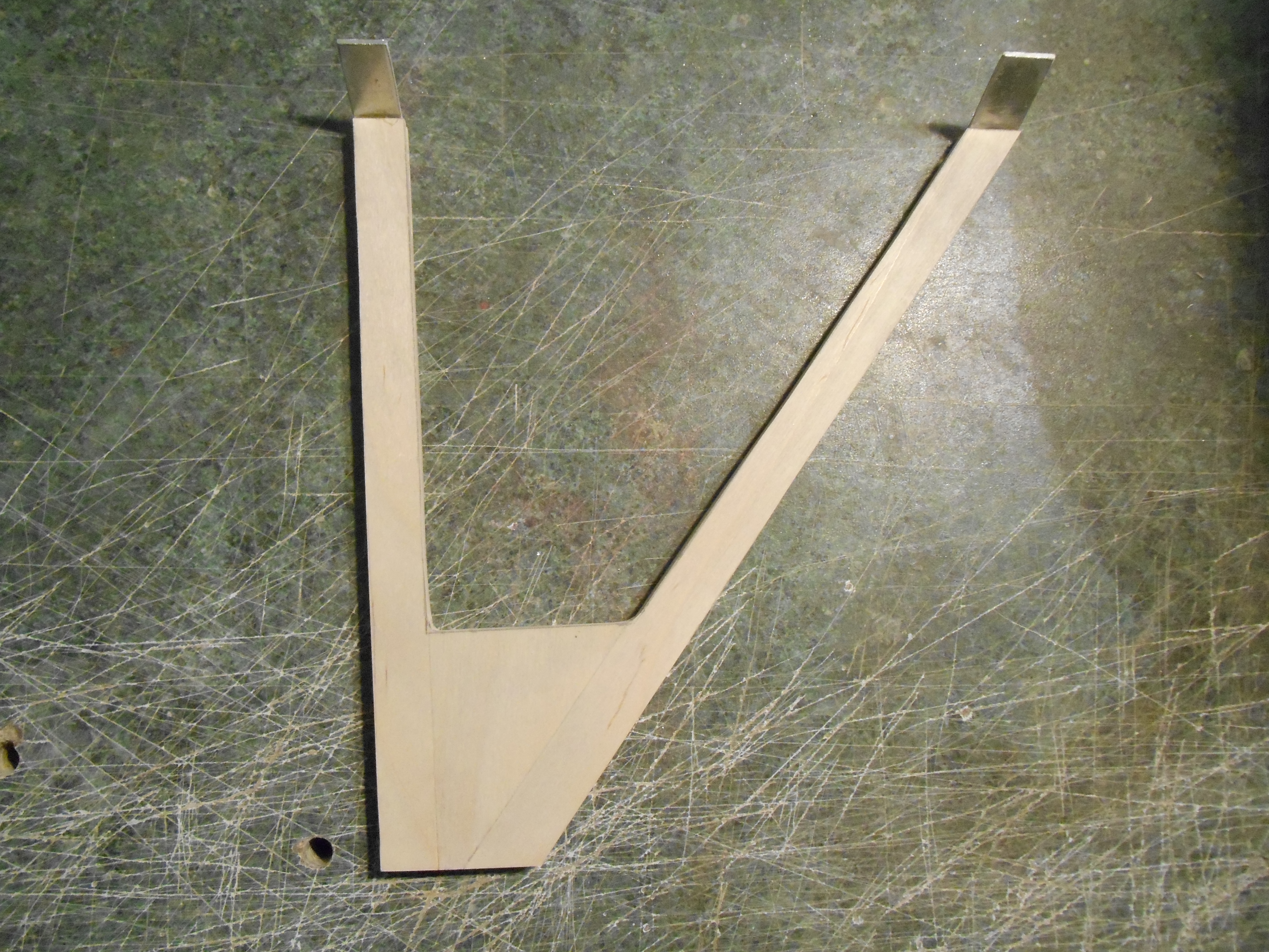

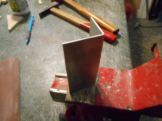

Comme promis voici le début de la construction du train d'atterrissage.
Les deux jambes sont réalisées avec trois couches de ctp aviation multiplis (3mm/2mm/3mm) plus des équerres en alu de 2mm d'épaisseur, qui serviront à la fixation du train sur le fuselage.
Voici plusieurs photos à différente étape de la construction.
voila il reste encore pas mal de travail sur letrain, mais ça avance. ;)
