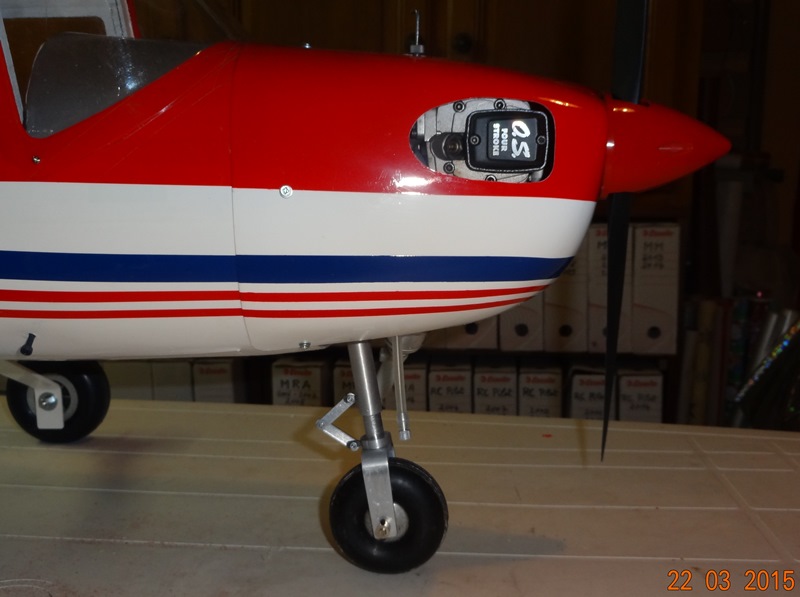

J'ai poursuivi sur ma lancée pour monter les vitrages avant et arriere. Contrairement à toi Armand, je n'ai pas utilisé que des vis, juste 4 à l'avant et 6 à l'arrière pour qu'il y ait un maintien "mécanique", sinon, j'ai utilisé de la UHU Pore. J'ai préféré ce système plus discret et personnellement, comme je n'aurais pas besoin d'accéder dans l'habitacle, ça me gêne moins. J'ai également agrandi l'ouverture sous le capot, et collé quelques autocollants livrés avec le kit, mais je ne suis pas certains de les laisser, ça surcharge un peu le modèle. Quelques photos...

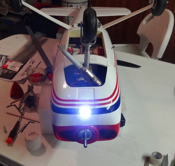

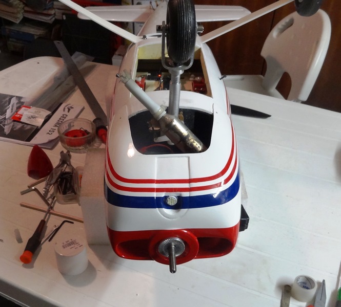

Cet AM j'ai installé le phare d'atterrissage sur le capot. C'est prometteur en puissance.
Ton contrôleur faisant BEC, je me suis rendu compte qu'une fois l'accu principal débranché, le récepteur continuait à être alimenté par le petit accu 3S du projecteur.
Je ne sais pas trop ce que cela peut avoir comme incidence avec l'alim provenant de l'accu principal. A la limite c'est peut-être une sorte d'accu de secours :?: Mais le sachant pas comment pourrant interagir ce petit BEC et le gros UBEC sur l'avion, j'ai fini par enlever le fil rouge du petit contrôleur du projecteur. Ainsi le petit accu ne s'occupe plus que du phare d'atterrissage.
Sur les photos qui suivent on voit aussi que j'ai encore agrandi la sortie d'air par le dessous, par précaution. ça ne se voit pas donc autant être en sécurité de ce côté.
Je n'ai pas réussi à monter le clip de déport d'alimentation de la bougie car la bougie de l'OS est très enfoncée dans un puits et le capuchon caoutchouc de clip est trop rigide. Plut^^ot que de bricoler un contact (avec un domino électricien par exemple) j'ai opté pour l'alim directe de la bougie en agrandissant encore la découpe du capot, tant pis pour l'esthétique :!: Cele fait aussi de la ventilation en plus.
maintenant il est fin prêt pour le premier vol ...............
