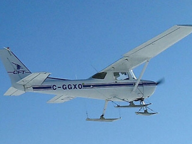

Heu... pour ce qui est de voler avant toi, j'ai comme un doute vu la météo locale... Il est tombé une dizaine de centimètres de neige chez moi
Re: Cessna 152 Seagull
Ça doit pouvoir se faire également avec un 152...non ?Jeanmi a écrit :Heu.... Il est tombé une dizaine de centimètres de neige chez moi
- image.jpg (52.65 Kio) Consulté 10199 fois
si ça continue avec la météo d'aujourd'hui il va bientôt nous falloir des skis aussi au SPMC
