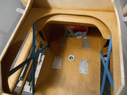

Alors c'est parti pour la réalisation du poste de pilotage, qui demande du temps et beaucoup de réflexion pour trouver "comment faire".

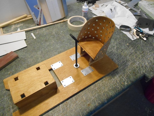

Première étape, la réalisation du planché (avec l'emplacement du réservoir).
Puis réalisation du manche et une première mise ne place à blanc pour voir, ce que ça donne !!!!!!!

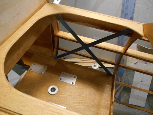

Et la même chose mais dans le fuselage.

C'est quoi les 4 plaques au sol ??
Re: Morane Saulnier AI à YOYO
Publié : 20 juin 2015, 10:00
Sur le vrai je pense que c'était prévu aux emplacements le plus souvent utilisée par les pieds du pilote (c'est juste une supposition).
Sur la maquette je les ai réalisés avec de la tôle offset et j'ai rajouté des petits rivets pour simuler les rivets du vrai.

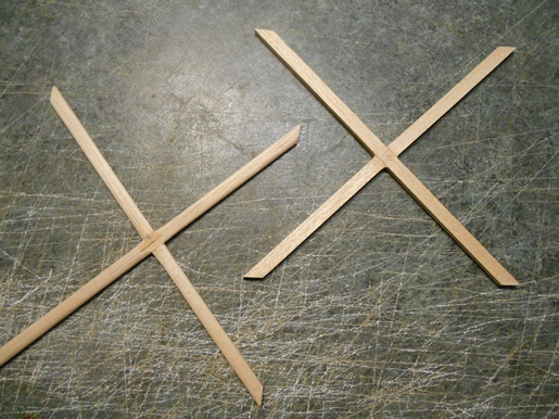

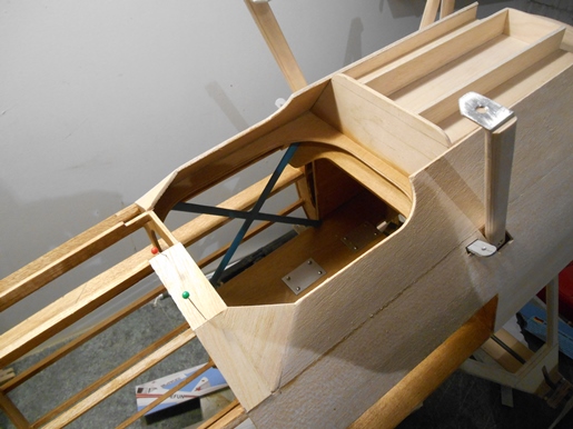

La construction avance.
J'ai réaliser les montants à l'intérieur du poste de pilotage, car il servent comme sur le vrai à supporter la partie basse d tableau de bord.
Et voici les deux parties du tableau de bord.
Et voici la partie basse en place.
J'ai décidé d'arrêter là l'aménagement du poste de pilotage (il restera juste à mettre les différents éléments sur la partie haute du tableau de bord) et de poursuivre le coffrage du fuselage.
Avant de continuer le coffrage, j'ai d'abord passé une couche de teinte sur les parties intérieurs.
