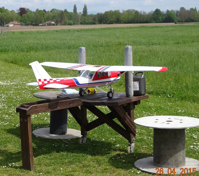

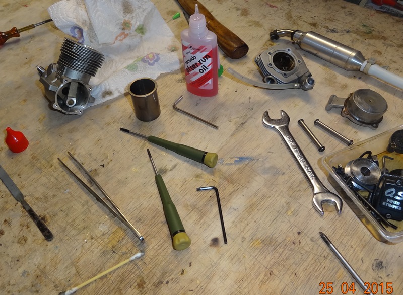

Au fait ça a commencé hier par quelques misères. j'étais sur le terrain par un temps pluvieux pour les premiers essais, avec mustangjo comme seul témoin. Dès la mise en route du moteur, pendant qu'il chauffait au ralenti, un cliquetis inquiétant a attiré notre attention :oops: Arrêt immédiat
En tournant l'hélice à la main on sentait une résistance à un endroit précis de la rotation ???
Cache culbuteur ouvert -> rien d'anormal :cry:
Décision prise de ne pas continuer. Démontage du moteur le soir ...
Diagnostic : une limaille provenant de l'ancien roulement remplacé était restée cachée dans le carter et s'était mise entre la tête de bielle et le carter où l'espace disponible est à peine de quelques dixièmes de mm; ça forçait et rayait même le carter, mais a priori pas de dégât majeur; Nettoyage, remontage et nous voilà dimanche AM par un temps bien meilleur :D
Essais de portée et de sens de débattement faits, moteur en route; Plus de problème, l'OS FS 91 tourne une 15x7 à 7500 t/mn avec un ralenti et une reprise excellents; Le régime n'est pas très élevé, mais ça tire bien :roll:
Essai d'autonomie au sol avec le réservoir de 400 ml : 30 mn exactement avec 2/3 du temps plein gaz environ. Timer réglé sur 20 mn = sécurité.
Et le voilà prêt au démarrage pour le premier vol
Vol qui n'a pas tardé :
mais cette vidéo est bien plus parlante :
https://youtu.be/cwdP9u-L1Bs
Il est tard pour en donner les conclusions, j'en reparlerai prochainement
très sommairement : j'ai rajouté 10 g de plomb à l'AR (j'en remettrai probablement encore un peu) - train principal limite, mais suffisant si on pose comme sur la vidéo :lol: - train AV déjà tordu vers l'AR (il est redevenu vertical !) après un seul passage dans l'herbe. Deuxième cran de volet trop importrant, le premier suffit.
mais globalement rien de méchant, j'ai déjà des remèdes en vue ...
