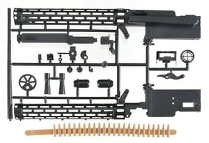

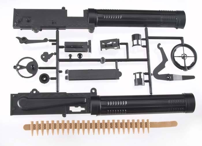

Je t'ai trouvé cela
1/4 scale model of Vickers Aero Machine Gun 16.19 usd ~~12 euros
Roues dubro diam 178 mm31.99 usd ~ 23.86 euros
Pour ma part je vais commander les mitrailleuse spandau ( c'est teuton obliger ;) et des roues de ce type) si cela te convient fais moi signe
Re: Morane Saulnier AI à YOYO
YOAHhhhhh super cool :shock: :o :D
Pour les mitralleuses je suis preneur, pour les roues il faut que je vérifi le diam.
Je te tient au courant. ;)
