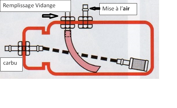

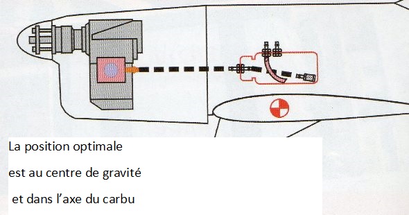

Alain a écrit :Oupsss petite question, qui ne sont jamais bêtes, le réservoir je le mets comme sur la photo en position verticale?
je préconise vertical comme sur cette photo et en prime quelque tuyaux c'est bien le moment d'en parler ;)
Bouchon rouge pour l'essence impératif sinon pampers :lol: :lol: :lol: :lol:

Heu mig ton dernier croquis de réservoir en cas de vol dos pampers aussi ! :D
Ou alors il faut préciser de boucher la mise a l'air en vol ce qui peut être problématique.
J'ai lu je ne sais olus ou qu'une des meilleures solutions consiste a utiliser deux plongeurs un pour la prise d'air et pour la prise de carburant. Cela permet un débit constant car la pression atmosphérique est annulée. Rechercher "uniflow tank" sur google.

Pour le réservoir Vincent il suffit de mettre une durite sur la prise à l'air qui vas plus bas que le dessous de l'avion ,comme ça en cas de vol dos aucun risque de "fuite (c'est ce type de réservoir que j'utilise sur tous les avions essence).
Pour un avion au 1/4 de 2 metres d'envergure et qui va peser au environ de 8kgs c'est la cylindrée qui faut(pour mon MS AI ech 1/4, le moteur préconisé est aussi un 30 cm3 deux temps essence). De toute façon il faut du poids à l'avant sur ce type d'avion , a cause du nez qui est très court.

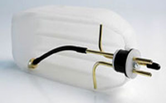

donc si j'ai bien compris la mise en place du réservoir pourrais ressembler à ceci
si la poupée intéresse quelqu'un il suffit de me la demander
Re: Nieuport 17 version AlessAircraft
tu a tout compris ;) ,il manque juste un morceau de durit pour le remplissage du reservoire, que tu ferme avec une vis par exemple ,quand tu a fini de faire le plein (du reservoir,pas du pilote ..... :lol: :lol: :lol: :lol: :lol: :lol: :lol: )
