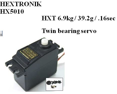

Le HXT 5010 que vous avez vu avec le palonnier fibre pour les câbles va équiper la direction et les volets (3 servos)

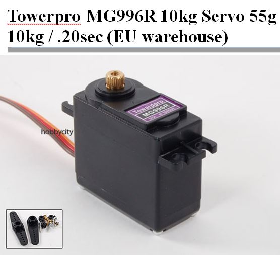

Le towerpro 996R restera aux ailerons (je ne touche à rien)

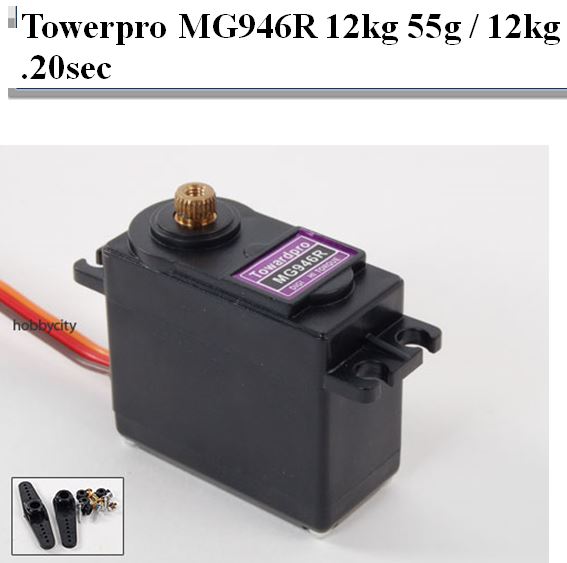

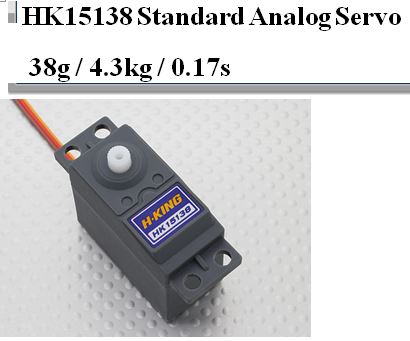

De même le Towerpro 946R reste à la profondeur. J'en ai racheté un second pour la roue AV qui était commandée à l'origine par un standard HXT 15138
TowerPro MG946R.JPG (38.18 Kio) Consulté 11130 fois
Ce même servo standard équipe la commande de gaz

J'utilise ces servos depuis pas mal de temps sans aucun problème même sur les gros. Hitec :?: :?: pas forcément mieux, faudra vraiment me le prouver j'en ai vu qui ont foiré ;)
Le hk 15138 je ne le connais pas
Les 996 et 946 sont très utiliser sur les vgm allez vérifier sur les forums :!:
C'est vrai qu'il en existe des plus rapide mais en avons nous besoins ??
