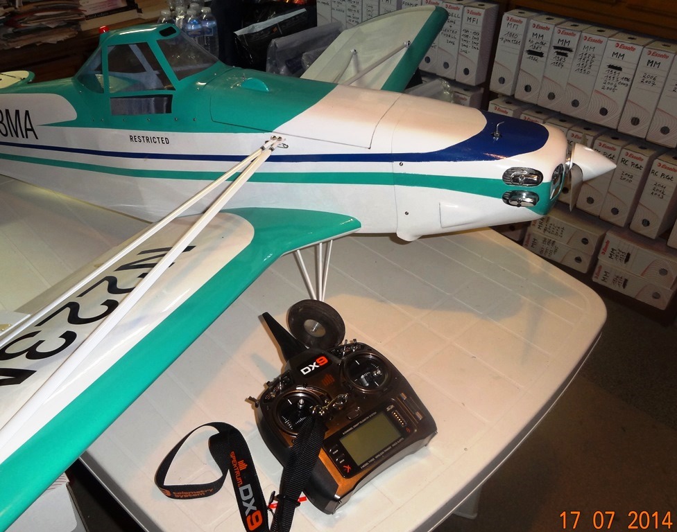

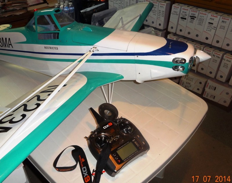

Comme il ne me restait que le moustique (à peu de choses près !), je me suis mis au boulot le soir ...

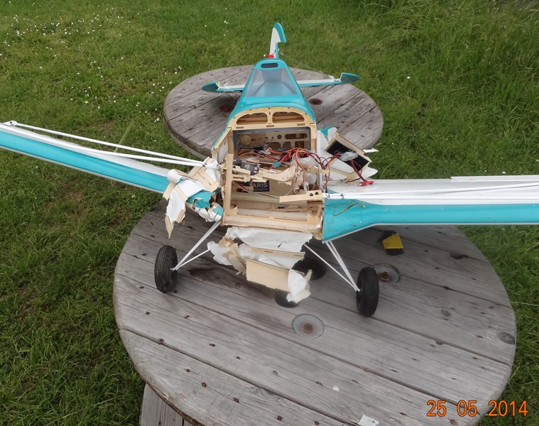

Après les photos du désastre ci-dessus, vous pouvez l'admirer à nouveau après une opération de chirurgie esthétique du nez et quelques rustines sur les ailes.
Dès que j'en aurai le temps je détaillerai un peu cette opération.
Les teintes des peintures ORACOVER, assorties aux revêtement m'ont été très utiles (même s'il me reste des progrès à faire en finition peinture :oops: )

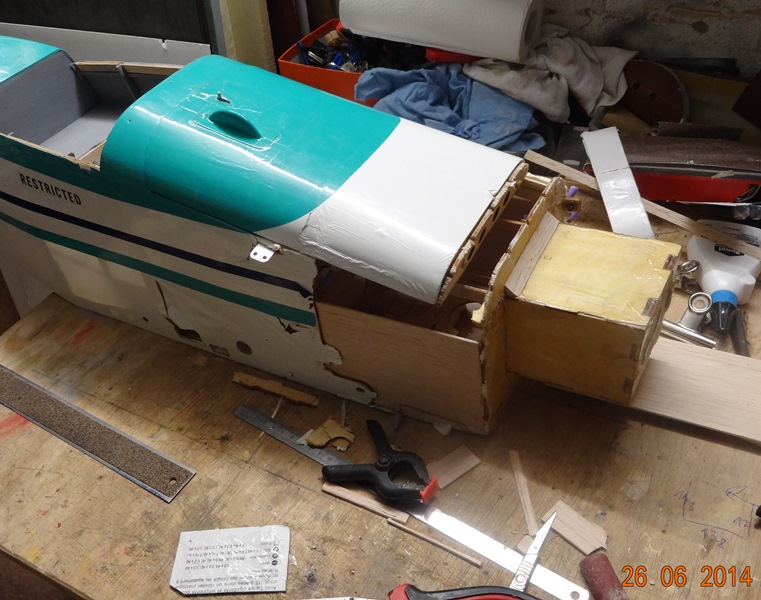

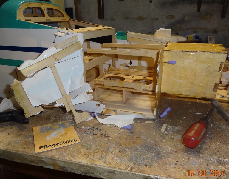

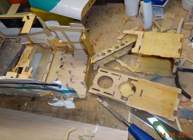

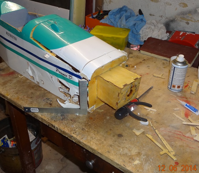

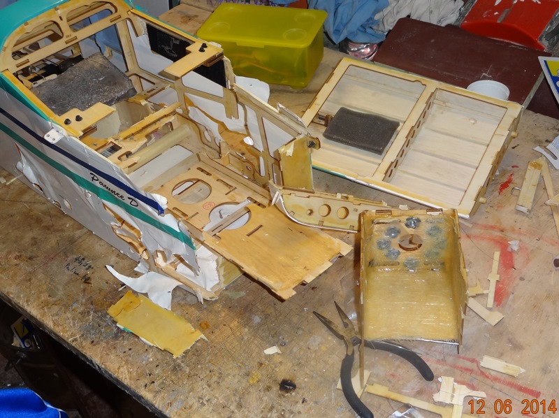

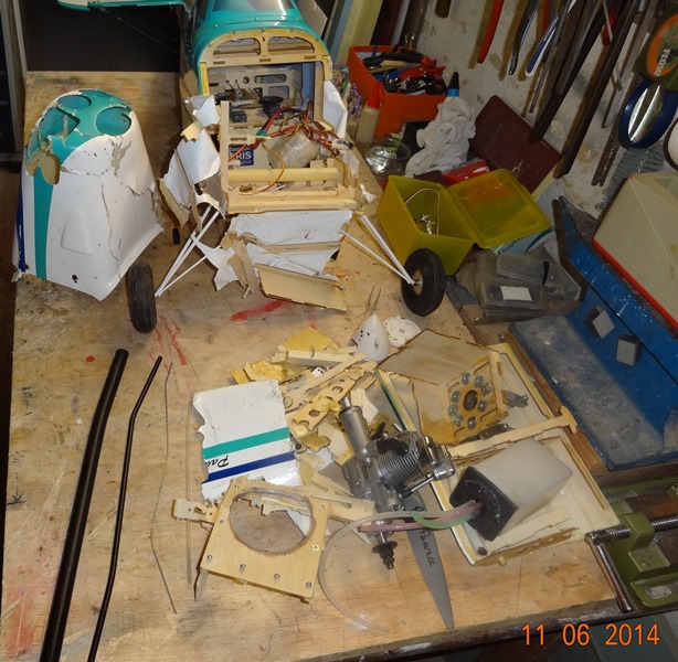

Voilà donc de quoi je suis parti :

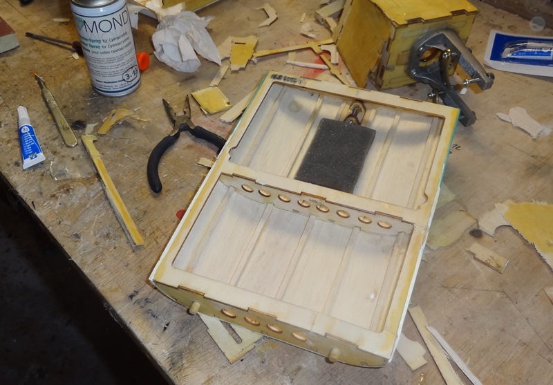

La trappe d'accès réservoir était relativement peu abimée. Sa rénovation en premier m'a permis de retrouver la distance pour positionner le couple pare-feu
Il s'agit ici d'un montage à blanc, (presque) rien n'est encore collé. Juste un essai de positionnement (L'intérêt pour cela de récupérer TOUS les morceaux qui trainent sur le terrain après crash)
Ces pièces de récupération, collées provisoirement à la cyano ont permis de reconstituer la silhouette. Le support moteur a été renforcé par l'intérieur par de la fibre + epoxy (tant pis pour le poids !)

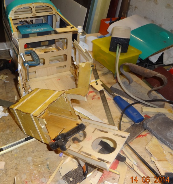

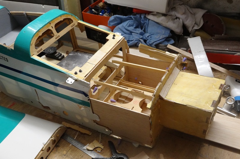

Mise en place d'un nouveau couple en contre plaqué :
L'ouverture naturelle dans le flanc a permis un accès facile pour les renforts à l'intérieur
Et voilà, ça prend forme !
Presque prêt pour le prochain vol ;)
