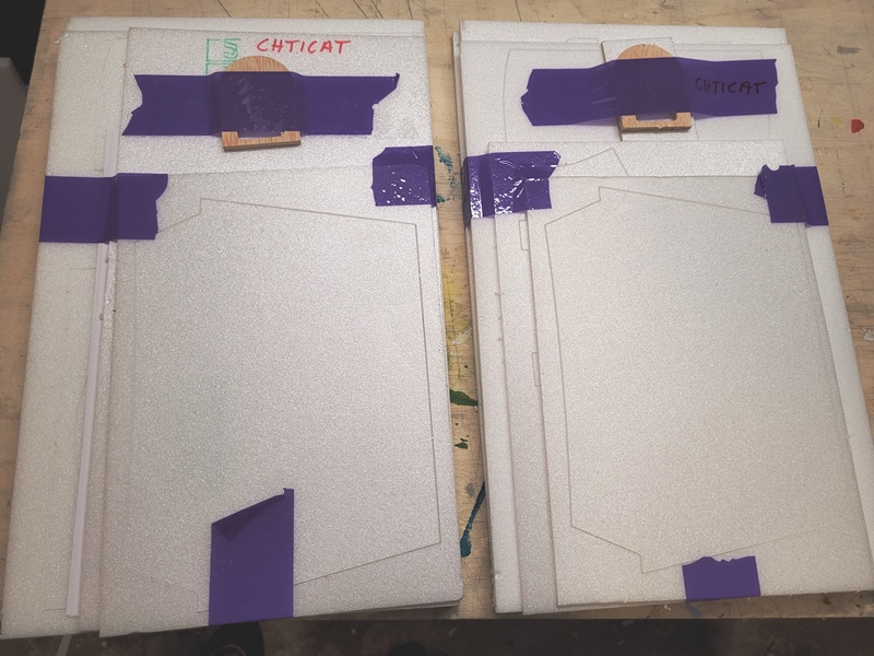

Aucun problème pour les kits, c'est avec plaisir que je contribuerai au développement de ce modèle :lol:
Tu peux déjà faire de la pub (si possible en interne SPMC), surtout que ce sera pour un coût dérisoire, à la louche la moitié du prix d'un Thunderbob si c'est fait en Depron (5 planches dont 2 en 3 mm contre 9 planches pour un Thunderbob).

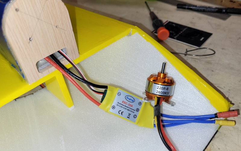

J'arrive au bout de la construction.
Voici les équipements
moteur de 45 g et 2600 KV, c'est beaucoup, mais je lui ai mis une petite hélice 6x3 qui consomme un peu moins de 10 A avec un Lipo 3S 1300, mais miaule pas mal. La traction est au rendez-vous, reste à voir en salle ...

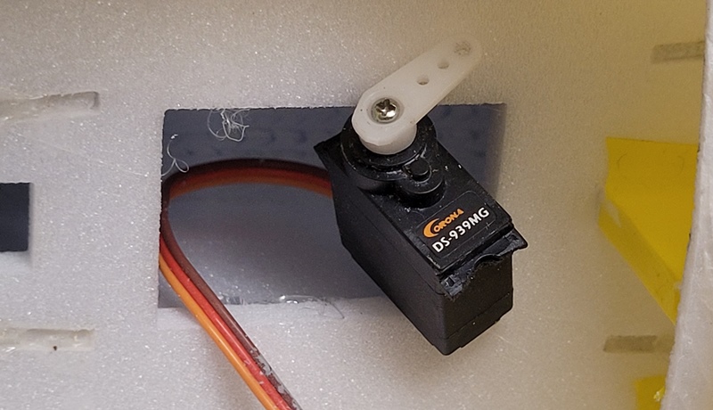

pour le servo j'ai mis des pignons métal. Servo digital de 16 g 2.5 kg de couple et 0.14 s pour 45°. Il n'est pas plus rapide qu'un HXT 900 ou SG 90, en théorie du moins, on verra ...

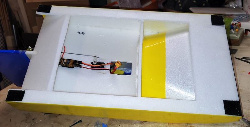

Et voici l'installation en dessous.
J'ai préféré laisser le Rx apparent pour éviter qu'il soit endommagé dans le volume supérieur par les manipulations récurrentes de l'accu.
Il s'agit d'un RX réformé avion car il lui manque une des deux antennes :oops:

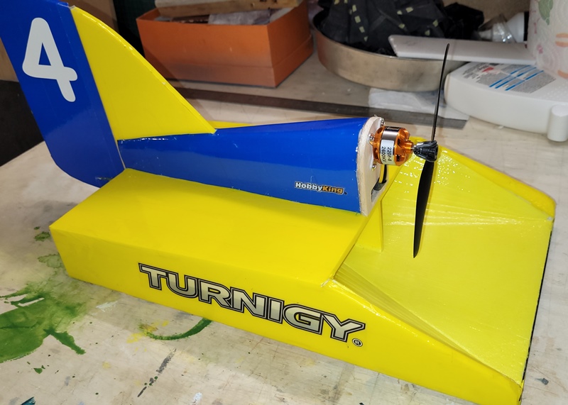

Cette fois je n'ai pas fait travailler le plotter pour la déco, j'ai collé ce que j'ai trouvé dans mes tiroirs ;)
Le modèle est entièrement recouvert de scotch de couleur sauf le déflecteur avant qui est peint.
Contrairement aux Thunderbob, où je ponce le depron, ici je l'ai nettoyé à l'alcool et je l'ai laissé lisse pour une meilleure adhérence du scotch.

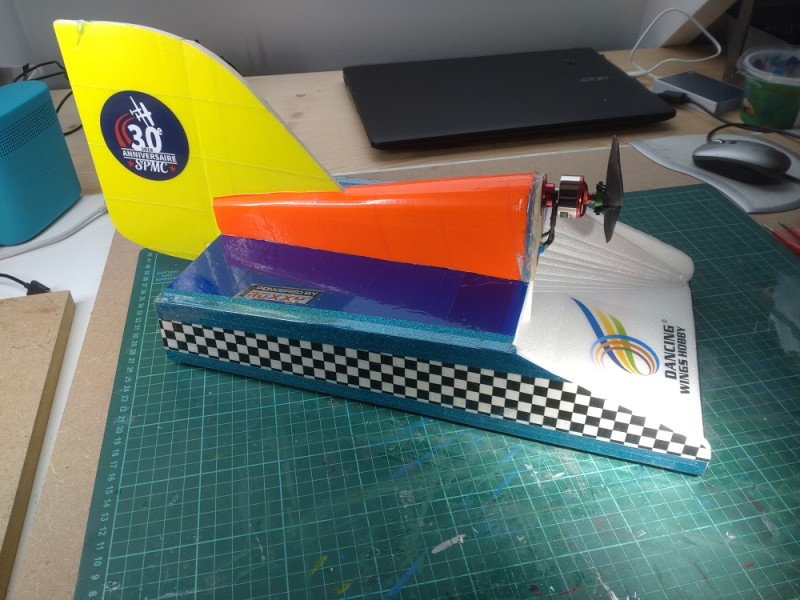

Voici un Chticat avec la base du Kit d'Armand.
Une superbe soirée de rigolade vendredi dernier avec 4 chticats en course.
Certains sont rentré avec des collages à faire.
Les courses étaient rude :lol: :lol:
