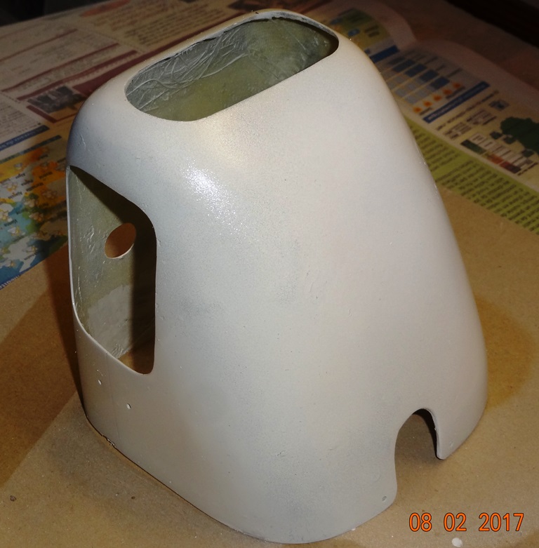

le forum est calme en ce moment ! J'en profite pour remettre quelques photos en ligne ...
Je continue avec le capot, sur lequel j'avais terminé ma dernière publication. Ces images ne sont pas pour les pros, mais davantage pour ceux qui hésitent encore pour la réalisation d'un moulage par cette technique, c'est pourquoi je détaille un peu (c'est mon premier essai, le second sera certainement bien meilleur, mais je ne regrette pas, le résultat me convient déjà, c'est donc à la portée de tout le monde :)

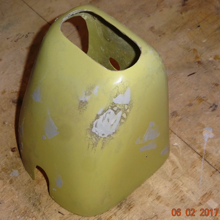

Après un premier ponçage, assez grossier, première couche de spray de remplissage (c'est tout simplement une sous-couche)
Ensuite re-ponçage, plus fin cette foi-ci car la forme était déjà assez précise après le spray
puis seconde couche de spray car en lumière rasante il reste encore pas mal d'irrégularités (j'en profite pour comparer avec le capot d'origine, ça remonte le moral :lol: )
mais il reste encore des creux :oops: :oops: :oops:
Donc re-spray, puis re re re ponçage
Vu par transparence au dernier ponçage on constate que toutes ces couches de spray (vert) ou d'enduit (gris) ont pratiquement disparu. Donc pas d'augmentation de poids
Et pour terminer première couche de peinture (je n'ai pas de photo du ponçage à l'eau grain très fin qui l'a bien entendu précédé. J'étais en fin de bombe (le fuselage est passé par la case peinture entre temps), le résultat n'est pas encore très bon (un peu peau d'orange car plus de débit) mais c'est sans importance. Dès que ce sera bien sec je reponcerai à l'eau et tâcherai d'avoir un meilleur outil de peinture.
Je suis déçu des bombes, qui crachent à la fin et ont un débit insuffisant. Je pense abandonner définitivement ce procédé pour continuer à l'aérographe avec de la peinture 2 composant ORACOVER. Un peu chère (20 € les 100 ml + 50 ml de durcisseur), je l'avais déjà utilisée pour la réparation de mon Piper Pawnee, rien à voir avec les bombes !
