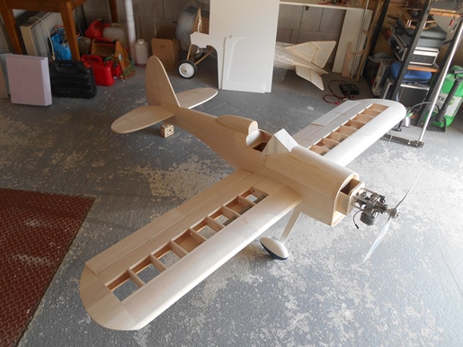

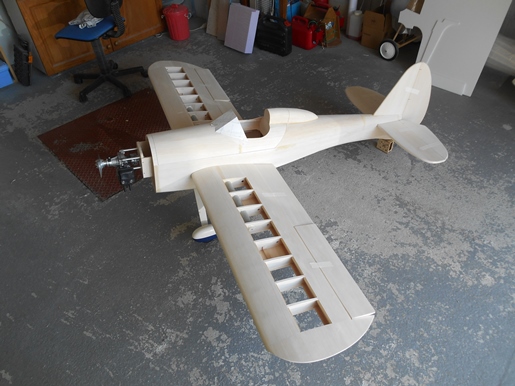

Aujourd'hui, jour pour jour ça fait 2 mois que la construction du Bendix XL a débuté . :P et donc voici ou il en est !!!
D'abord deux photos pour montre une aile.
Et des photos pour voir l’ensemble.
Allez j'y retourne :D :D :D :D

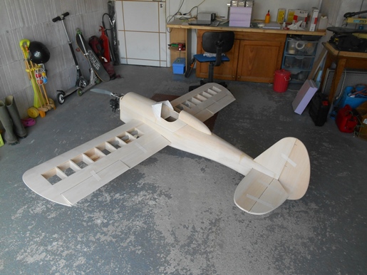

Publié : 15 juil. 2017, 10:14
Et voila le gros oeuvre et terminé. :P
A ce stade l'avion fait 5,2 kg et si j'ajoute l’ensemble de l'électronique (servos,inter,accu allumage + radio,récepteur,boitier d'allumage), j'arrive à 6,2 kg. Au final je pense que l'avion fini sortira entre 7 et 7,5 kg, et vue la surface des ailes je ne me fais pas trop de soucis sur les qualités de vol de l'avion à ce poids.
Prochaine étape (qui est en cours) : installation de la radio et réalisation du capot et de la roulette de queue.

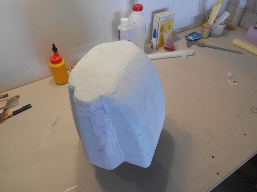

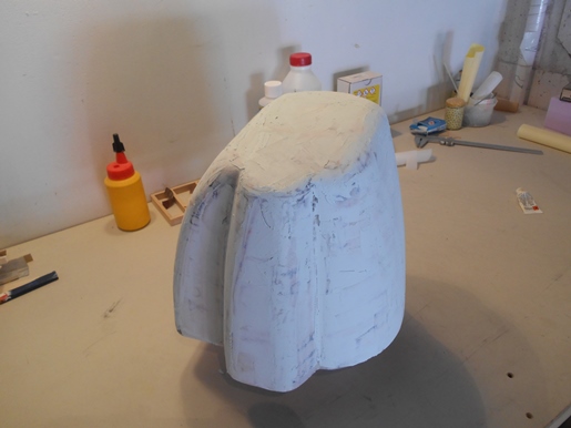

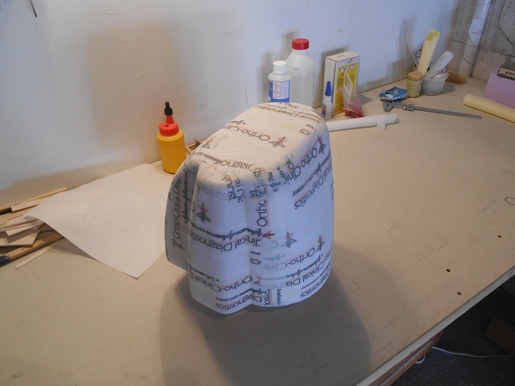

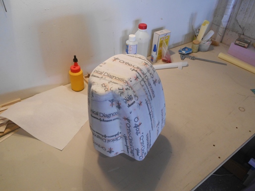

Site des aventures du Bendix XL avec la réalisation du capot moteur.
Encore une fois j'ai utilisé la technique du moule perdu. Le moule est réalisé avec trois épaisseurs de styrodur de 80 mm, puis mise en forme et recouvrement du moule avec du scotch d'emballage.
Pour la stratification du capot j'ai utilisé de la fibre 162 g/m² avec de la résine epoxy. Pour faire une couche j'ai utilisé trois coupons de fibre qui ce chevauchent, et j'ai mis deux couches ,ce qui au finale avec les chevauchements fait que sur le capot il y a trois épaisseurs de fibre.
Et voila les photos.
D'abord le capot fibré et poncé à la toile émeris avec du grain de 80 puis 120.
Et avec la pose d'une couche de mastique polyester grossièrement posé.
Et voila pour le moment. Pour la suite ce cera des longues séance de ponçage puis masticage jusqu’à avoir une surface sans plus aucuns défauts. :oops:
Re: Bendix XL
Publié : 22 juil. 2017, 13:12
bon courage (j'ai goûté à ce ponçage avec mon Cessna)
mais le résultat est à la hauteur de la poussière avalée ;)
