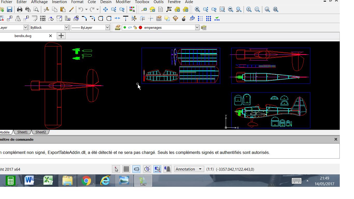

Le dessin du plan à pris une dizaine de jours.L'envergure est de 2m20, longueur env. 1m75 et pour le poids l'idéal serai au alentour de 9kgs.

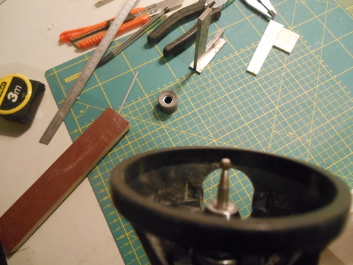

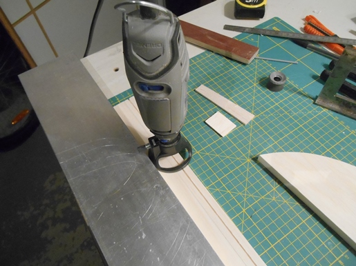

J'ai décidé de réaliser des charnières fait maison afin de pouvoir démonter rapidement les volets de profondeur et de dérive pour le transport au cas ou !!!!
Voici les photos qui montrent la fabrication de ces charnières.

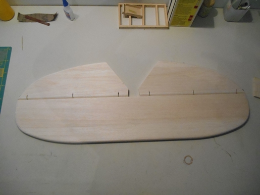

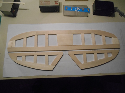

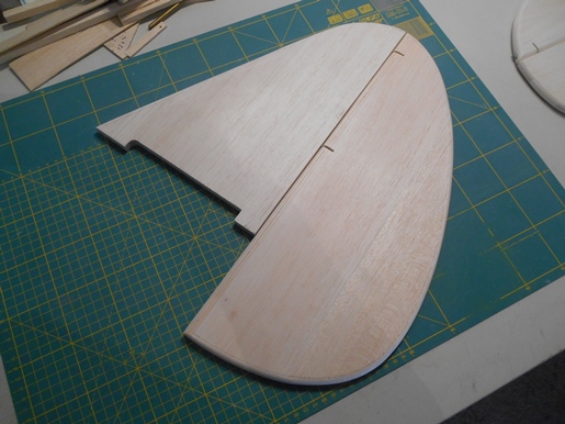

Et voila l’ensemble des empennages terminé. Le stabilo fait quasiment 80 cm d'envergure et l'empennage 46 cm de haut. le tout fait 405 grs :oops:

Tu as dessiné ton plan à partir de la photo, peux-tu nous montrer ce que ça donne ... (une photo du plan par exemple)

Etait-il nécessaire de coffrer l'empennage ? je trouve sa structure déjà très solide en soi.

C'est vrai que 9kg ça peut paraître beaucoup ,mis je me base sur des avions que j'ai dans ces dimensions ( T28 environ 8 kg et BO 209 8,5 kg).Pour ce qui est du cofrage des empennages là aussi les deux avions (T28 et BO 209) avait les empennages entièrement coffré et je trouve ça très pratique et solide.
Voici le plan

Tu t'es aussi mis au DAO, beau résultat :) Je suis aussi équipé en logiciel mais pour l'instant il ne m'a servi qu'en immobilier !

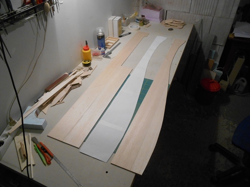

Petite avancé sur le bendix XL avec la fabrication des couples du fuselage.

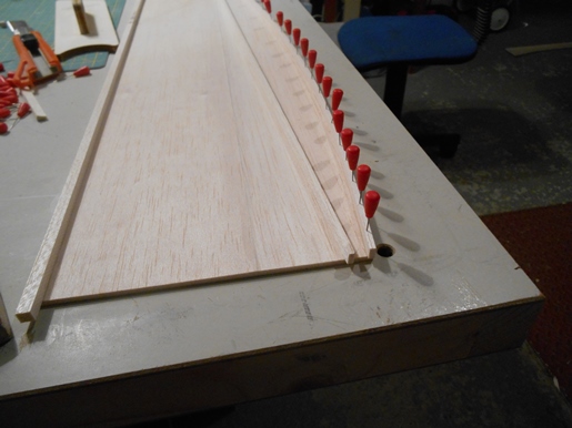

Journée pluvieuse égale journée construction.
Réalisation des demis flans inférieur du fuselage et pose des baguettes 6X6. Pour la baguette du bas, vue les courbes du fuselage, je l'ai réalisé en lamellé collé de deux baguettes 3X6.
Mine de rien ça prend du temps ces choses là !!!!

beau travail. On entend de plus en plus causer de lamellé collé, en plus de la souplesse des formes cela confère une meilleure solidité que les baguettes. J'ai aussi vu des empennages de baron ainsi réalisés sur ce forum ;)
