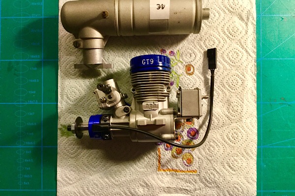

Je profite du post pour vous présenter la noble mécanique qui devrait équiper l’ancêtre, soit un NGH 9cm3, auquel j’ai réussi à adapter un échappement Super Tigre que j’avais acquis il y a deux ans à votre ancien président, lors de votre bourse. Et qui j’espère pourra calmer les ardeurs sonométriques de l’engin (du moteur, pas du président
Bon j’arrête là, je vous mets deux photos et ensuite je m’en vais aller mettre mes cafignons, boire une petite absinthe et piquer un roupillon, ..
