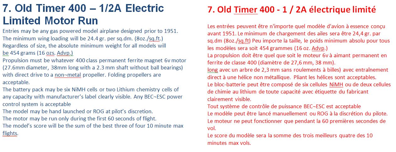

Pour anticiper des questions, comme celle de jeanmi, concernant la motorisation, voici un extrait du règlement SAM Europe (différent de celui des USA) concernant la catégorie dans laquelle se situe le modèle en construction. (en rouge traduction "google" !!!)

C'est quoi le ROG pour lancer le modèle ??????????
Par ailleurs, la traduction a été faite par gougueule !!!!!!!!!!!!! PTDR .........
En ce qui concerne le règlement, le vol doit faire 10 minutes, je suppose. Mais les secondes supplémentaires comptent elles comme points négatifs ??? Et y a t il une précision d'atterrissage ?

Les ROG est resté un point d'interrogation pour moi aussi. Peut-être qu'Alfred pourra nous apporter la réponse ?
Oui la traduction a été faite par Google, plus précisément, par manque de disponibilité de ma traductrice privée j'ai été obligé de copier la version anglaise dans la fenêtre que me proposait un traducteur en ligne trouvé par Google ! ça vaut ce que ça vaut :roll: , mais c'est compréhensible.

Quant au règlement SAM, j'ai bien précisé qu'il s'agit du règlement européen qui est différent de celui des Américains et au sein de l'Europe il y a l'association française 4A (lien au début de ce forum), dont les compétitions internes sont encore différentes !!!
Pour les 4A le temps moteur et de vol est beaucoup plus court (je ne l'ai plus en mémoire) et il y a effectivement des pénalités en cas de dépassement du temps de vol et des bonifications pour la précision d'atterrissage. Les Américains ont 3 mn de montée, pour le reste je ne m'y suis pas intéressé.
Je me suis focalisé sur le règlement dont j'ai publié un extrait, qu'il va falloir que je respecte. Donc pas de pénalités pour le dépassement du temps de vol et la précision de poser n'est pas valorisée.
Je trouve personnellement qu'il y a beaucoup de flou dans ce règlement (cf mes remarques sur le contrôle des moteurs) d'ailleurs mes inquiétudes viennent de ce que me rapporte Alfred, le règlement au sens strict parle d'un moteur de type 400 en 6V, sans roulements, et il donne les dimensions.
Alfred me précise que seuls les Graupner Speed 400 et les MPX Permax 400 seraient acceptés ??? Où sont les écrits ?
J'envisage de rechercher qui est à la source du règlement européen, il y a peut-être des réponses à toutes nos questions ???
Je découvre cette discipline et par la même le manque de rigueur dans l'écriture des règlements et surtout le manque de coordination internationale.
Mais n'oublions pas que nous sommes dans le domaine du loisir et que les regroupements d'amateurs de vintage se sont probablement faits de manière isolée de par le monde, avec chacun son idée de la chose. Au vu de leur développement et probablement grâce aux moyens de communication modernes tous ces gens ont fini par communiquer et se rencontrer parfois, chacun ayant des bases différentes pour les rencontres.
Il ne faut probablement pas voir cela avec la même rigueur que le F3A par exemple où des intérêts financiers sont en jeu. J'ai l'impression que là nous sommes davantage dans le cadre de rencontres amicales. Mais je ne sais absolument pas quel est l'esprit des juges lors de ces rencontres. Alfred est persuadé que ceux qui seront sur le podium verront leurs modèles examinés à la loupe. Mais pour vérifier quoi ?
Alfred je te passe la main, tu en sais sans doute davantage ...
