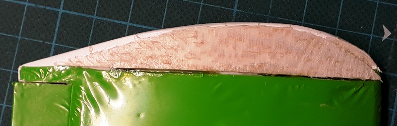

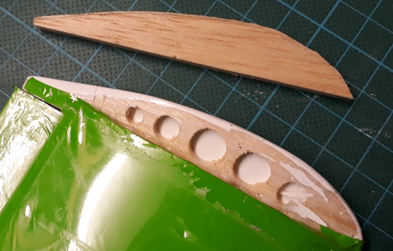

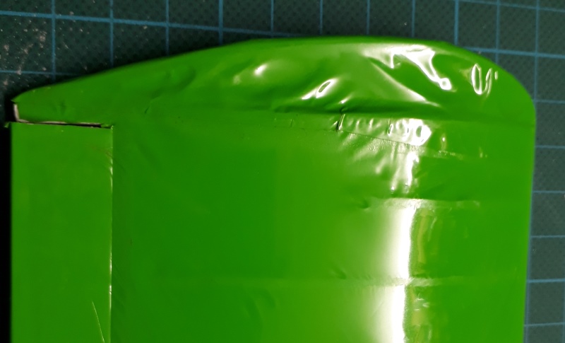

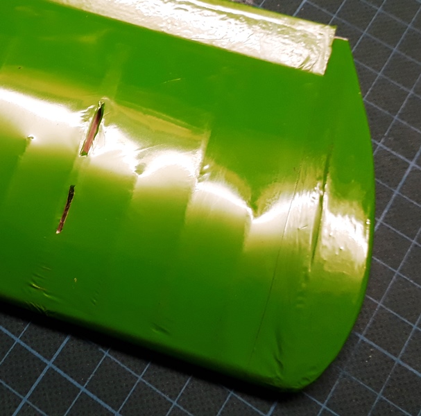

Problème rencontré aux saumons.
Comme décrit au début de la construction les saumons sont en balsa 3 mm inclinés vers le haut afin que le dessus affleure avec l'extrados de l'aile.
Je pensais qu'ainsi l'entoilage se ferait facilement sur le dessus.
ERREUR
Ce saumon incliné n'étant pas retenu la tension de l'entoilage entraine sa rotation et il est presque impossible d'obtenir un bon "tendu" sur cette partie.
Il faut aussi dire que cette m...e verte semble se rétracter beaucoup, de plus sa colle n'adhère pas bien et il glisse ver l'intérieur en se rétractant et laisse des surfaces collantes là où il y a des retraits :oops: (liseré blanc visible sur le BF de l'aile supérieure, pour la suite j'ai anticipé en découpant les bords après tension)
J'ai donc choisi de découper de désentoiler les extrémités et de remplis le V formé par le bord marginal avec un bloc de balsa poncé de manière adéquate
cela donne un meilleur résultat, mais le bricolage reste visible
Pour finir avec les ailes, encore un phénomène inattendu (pas de photos)
rappel de la structure : un longeron pin 3 x 6 au ras de l'extrados, mais les nervures sont plus hautes, et pas de longeron supérieur.
Avec la tension de l'entoilage l'intrados est bien retenu par le longeron et rien ne bouge.
Par contre en l'absence de longeron affleurant à l'extrados l'entoilage tire les extrémité vers l'intérieur (léger bras de levier lié à la hauteur des nervures au-dessus du longeron)
Résultat : un léger dièdre, de l'ordre de 5 mm.
Impossible de corriger cette déformation mais elle ne semble pas inquiétante, d'autant plus que le zaunkönig original avait un dièdre bien plus important. Le Staggerking que je réalise n'en possède pas.
