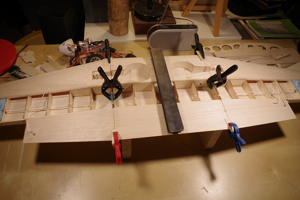

Pour revenir au sujet initial qui est la construction, quelques photos :
Collage de la clef d'aile.
collage clef d'aile.png (390.42 Kio) Consulté 5674 fois

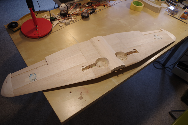

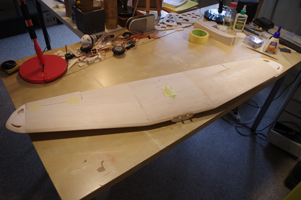

Fin du coffrage de l'aile.
aile extrados.png (400 Kio) Consulté 5674 fois
aile intrados.png (395.16 Kio) Consulté 5674 fois

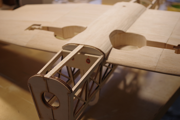

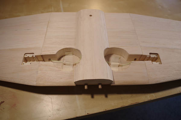

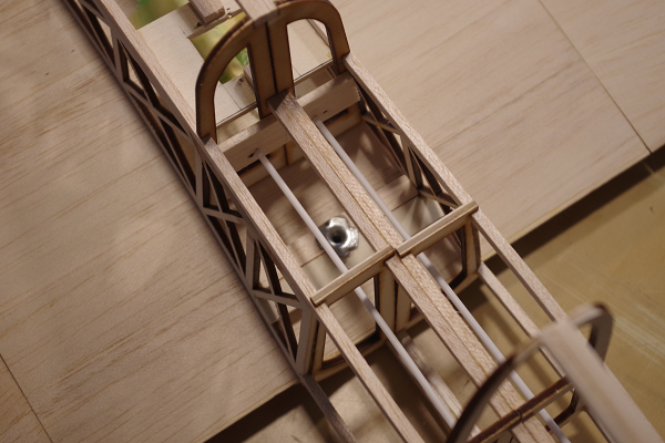

Fixation de l'aile par tétons à l'avant et vis sur écrou griffe à l'arrière.
aile train.png (333.92 Kio) Consulté 5674 fois
aile fixation avant.png (340.57 Kio) Consulté 5674 fois
aile fixation arrière.png (435.05 Kio) Consulté 5674 fois

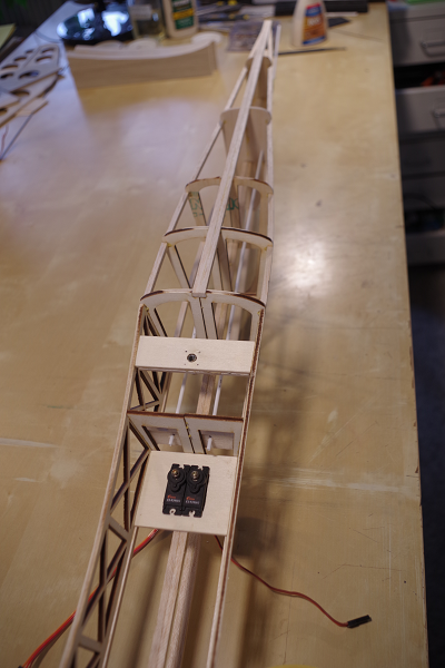

Platine servo et passages des gaines pour dérive et stab.
servos et gaines.png (379.09 Kio) Consulté 5674 fois

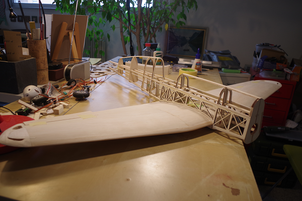

Vue d'ensemble.
montage 2.png (413.59 Kio) Consulté 5674 fois

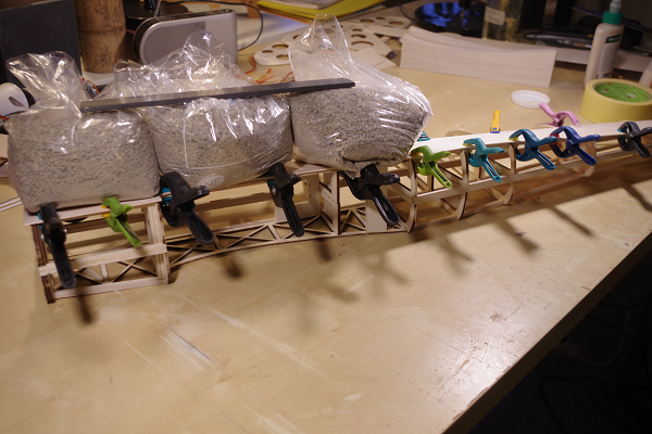

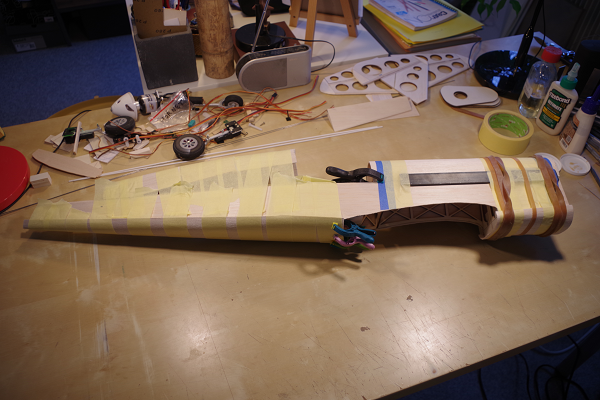

Début du coffrage du fuselage.
coffrage fuselage.png (439.48 Kio) Consulté 5674 fois

Re: CAUDRON 714
La technique des sacs lestés qu'on évoquait, je ne sais plus où ?
Je me la note pour les prochains coffrages ...

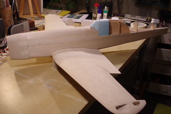

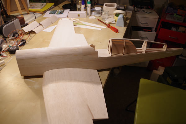

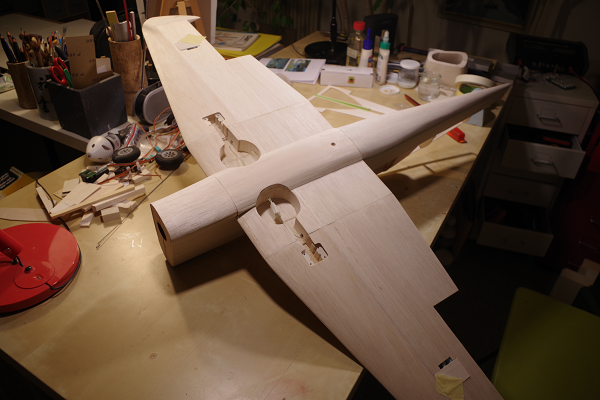

Suite du coffrage du fuselage avec balsa immergé dans l'eau chaude 5 mn et mise en forme lors du séchage avant collage.
coffage 1.png (414.04 Kio) Consulté 5612 fois

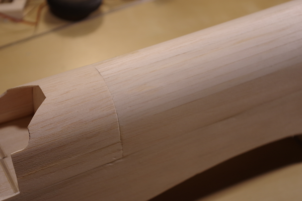

Le résultat pour le dessus du fuselage ne me plaisant pas, j'ai utilisé la méthode "coque" pour cette partie.
coffrage 2.png (320.57 Kio) Consulté 5612 fois
Ce qui donne :
coffrage dessous fuselage.png (391.31 Kio) Consulté 5612 fois
coffrage dessus fuselage.png (386.58 Kio) Consulté 5612 fois

Re: CAUDRON 714
Ca avance bien. Pour le coffrage en latte tu as utilisé quoi comme largeur de latte?
Re: CAUDRON 714
yoyo a écrit : ↑22 févr. 2020, 08:30 Ca avance bien. Pour le coffrage en latte tu as utilisé quoi comme largeur de latte?
5mm
