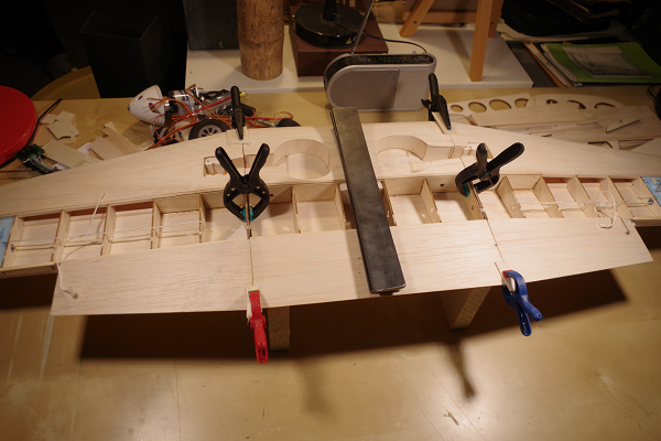

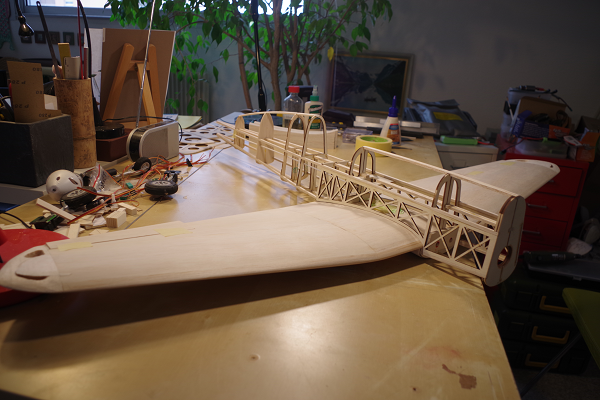

Pour revenir au sujet initial qui est la construction, quelques photos :
Collage de la clef d'aile.
collage clef d'aile.png (390.42 Kio) Consulté 5686 fois

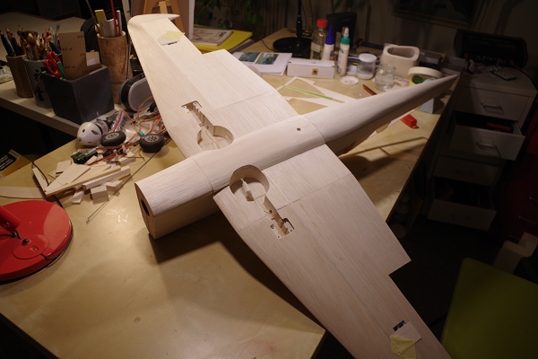

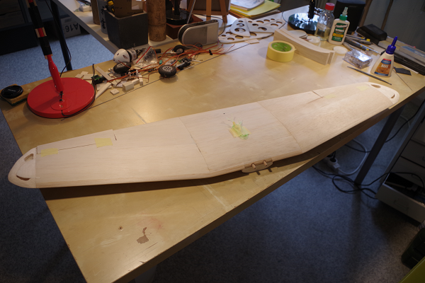

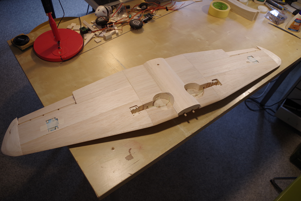

Fin du coffrage de l'aile.
aile extrados.png (400 Kio) Consulté 5686 fois
aile intrados.png (395.16 Kio) Consulté 5686 fois

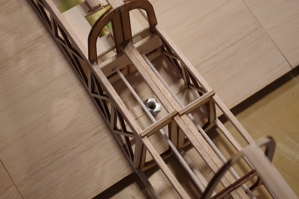

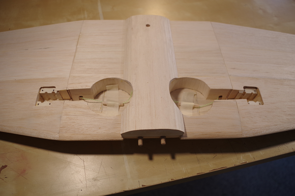

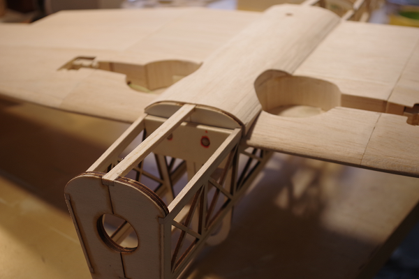

Fixation de l'aile par tétons à l'avant et vis sur écrou griffe à l'arrière.
aile train.png (333.92 Kio) Consulté 5686 fois
aile fixation avant.png (340.57 Kio) Consulté 5686 fois
aile fixation arrière.png (435.05 Kio) Consulté 5686 fois

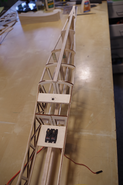

Platine servo et passages des gaines pour dérive et stab.
servos et gaines.png (379.09 Kio) Consulté 5686 fois
Vue d'ensemble.
montage 2.png (413.59 Kio) Consulté 5686 fois

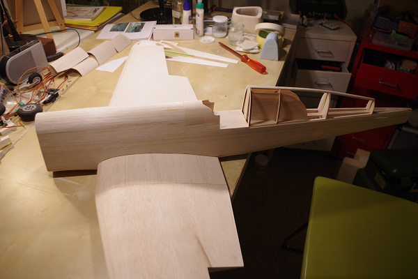

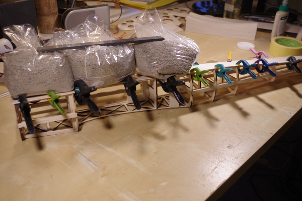

Début du coffrage du fuselage.
coffrage fuselage.png (439.48 Kio) Consulté 5686 fois
Re: CAUDRON 714
Publié : 14 févr. 2020, 19:36
La technique des sacs lestés qu'on évoquait, je ne sais plus où ?
Je me la note pour les prochains coffrages ...

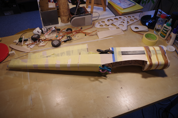

Suite du coffrage du fuselage avec balsa immergé dans l'eau chaude 5 mn et mise en forme lors du séchage avant collage.
coffage 1.png (414.04 Kio) Consulté 5624 fois

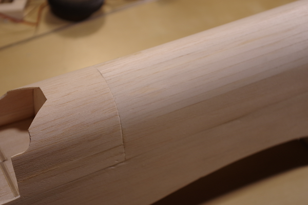

Le résultat pour le dessus du fuselage ne me plaisant pas, j'ai utilisé la méthode "coque" pour cette partie.
coffrage 2.png (320.57 Kio) Consulté 5624 fois
Ce qui donne :
coffrage dessous fuselage.png (391.31 Kio) Consulté 5624 fois

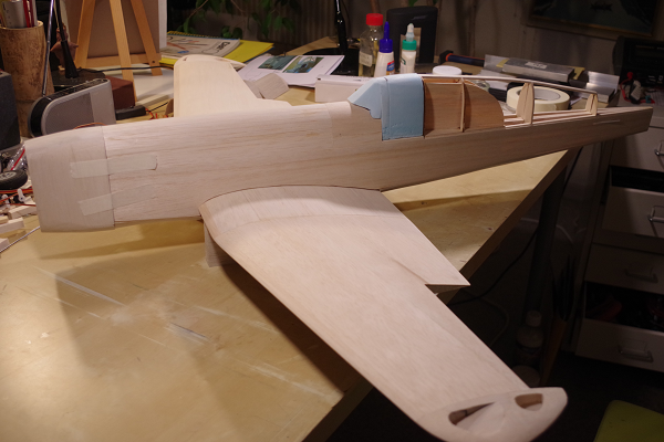

coffrage dessus fuselage.png (386.58 Kio) Consulté 5624 fois
Début du master pour la verrière et dégrossissage du capot.
capot verrière.png (355.97 Kio) Consulté 5624 fois
Re: CAUDRON 714
Publié : 22 févr. 2020, 08:30
Ca avance bien. Pour le coffrage en latte tu as utilisé quoi comme largeur de latte?
Re: CAUDRON 714
Publié : 22 févr. 2020, 09:07
par manu
yoyo a écrit : ↑22 févr. 2020, 08:30 Ca avance bien. Pour le coffrage en latte tu as utilisé quoi comme largeur de latte?
5mm
