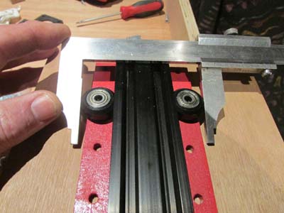

1- Mesure de l'entraxe des galets en situation
pour un profilé de 40 x 20 j'ai relevé 84.7 mm sur l'extérieur des galets. Les galets font 24 mm de diamètre, soit un entraxe de 84.7- 2 rayons de galet (2 x 12) = 60.7 mm. Après plusieurs essais, j'ai opté pour une contrainte de 0.1 mm soit un entraxe à obtenir de 60.6 MM.

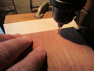

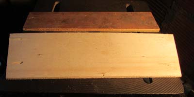

2- Préparation des cales
Obtenir une telle précision, sur du contreplaqué, par un simple tracé (même soigné) est mission impossible. J'ai contourné le problème en utilisant 2 cales de CP de 3 mm d'épaisseur.

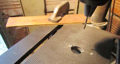

La cale la plus sombre va être fixée sur la table de la perceuse et servira d'appui à la pièce à percer.
La cale la plus claire fait très précisément 60.6 mm de largeur (l'entraxe à obtenir) ; deux faces bien parallèles calibrées au pied à coulisse par rabotage.
Fixation de la cale d'appui ; la petite dimension de la table de ma perceuse m'oblige à une fixation en porte à faux pour respecter la position des deux axes des galets.

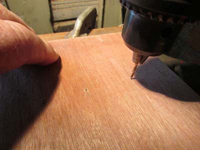

4- Perçage des avant-trous.
Pour limiter au maximum les dispersions le perçage se fait en deux temps :
- avant trou à 2 mm (il permettra de guider la pointe de la mèche de 7 mm)
- perçage à 7 mm;
La hauteur de la table est réglée pour permettre le montage du foret de 2 et de la mèche de 7 sans rien dérégler.
Pour la première rangée de trous la pièce à percer est poussée en appui sur la cale bridée sur la table de la perceuse ; un simple tracé assure la position latérale des perçages. Un léger décalage dans ce sens est sans incidence sur le fonctionnement.
Pour la seconde rangée de trous, on intercale la cale de 60.6 entre la cale d'appui et la pièce à percer.
Lorsque les 8 trous de 2 mm sont percés, les trous de 7 mm sont percés de la même manière. Ensuite, chaque trou est garni d'un insert M5 x 10 qui servira de base à la fixation des galets.

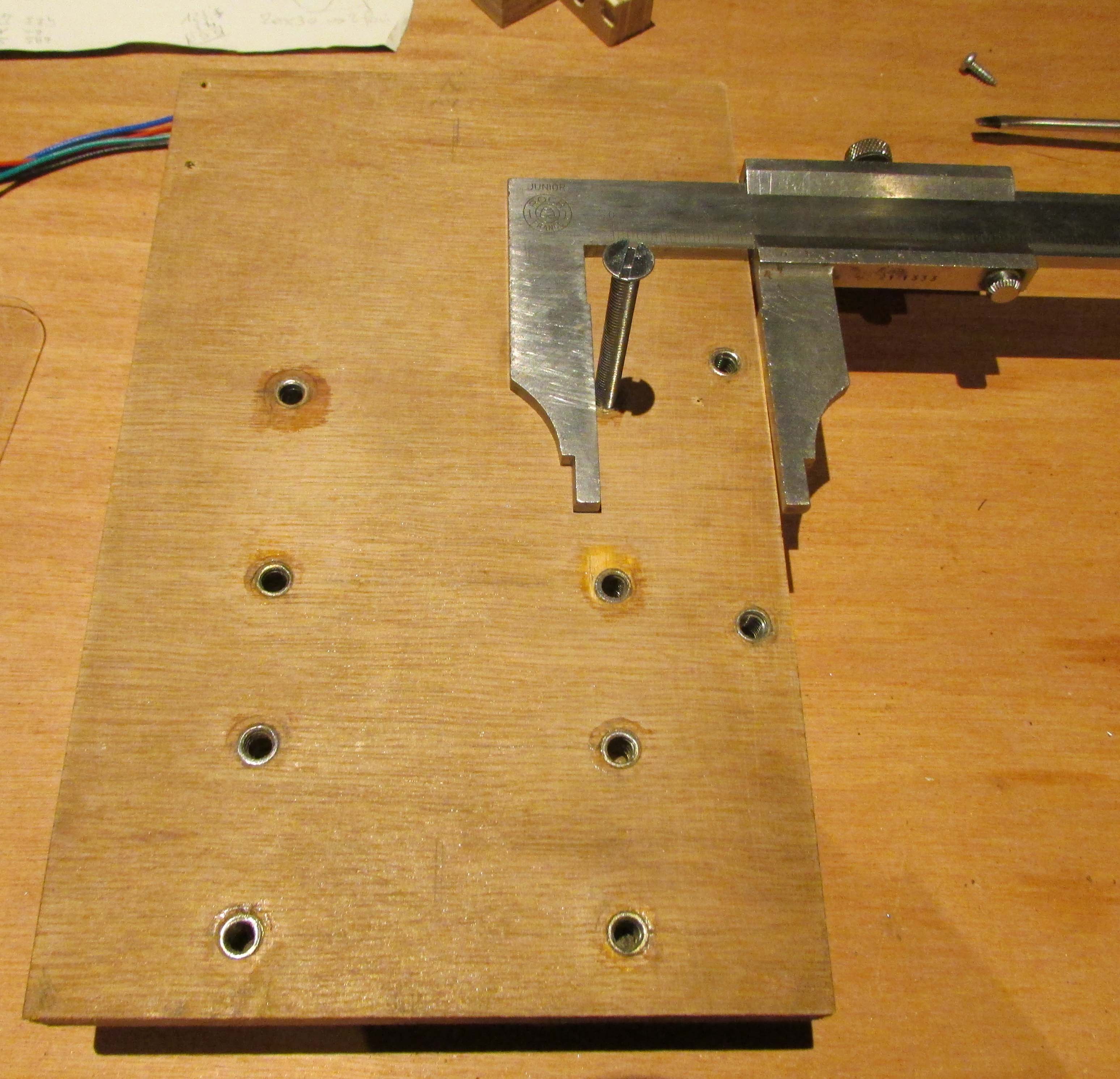

Après la pose des inserts, quelques contrôles. La surface de référence pour l'assemblage de l'axe Z se trouve à droite ; la dispersion de l'axe des 4 inserts par rapport à ce coté est de l'ordre du 1/10 de mm. Je suis agréablement surpris, les inserts se recentrent sur le perçage avec beaucoup de précision.
Les dispersions de l'entraxe sont du même ordre.

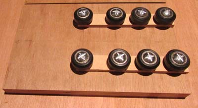

Le montage des galets est assuré par des vis de type "poelier" de M5. Une cale de 5 mm en médium règle le jeu de fonctionnement entre parties fixes et parties mobile. Une rondelle large de 5 mm est intercalée entre le galet et la cale pour localiser l'appui du roulement sur sa cage intérieure.
MODIF : Les cales en médium sont remplacées par du plat alu de 20x5 qui est moins sensible au tassement au fil du temps.
Entre la vis et l'alésage du roulement du galet, il y a un jeu naturel de l'ordre de 0.15 mm (diamètre des vis de 5 utilisées = environ 4.85 mm, alésage du roulement = 5 mm au 1/100 près). C'est ce jeu qui va être utilisé pour régler la précontrainte de fonctionnement.
Une fois les galets en place, écartés au maximum : le profilé passe avec du jeu ; rapprochés au maxi, le profilé ne rentre pas...
Le réglage se fait en deux temps : d'abord alignement de la rangée de galets coté surface de référence, puis réglage de l'écartement des galets opposés pour la contrainte de 0.1 mm.
