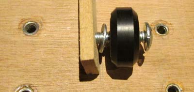

Après la pose des inserts, quelques contrôles. La surface de référence pour l'assemblage de l'axe Z se trouve à droite ; la dispersion de l'axe des 4 inserts par rapport à ce coté est de l'ordre du 1/10 de mm. Je suis agréablement surpris, les inserts se recentrent sur le perçage avec beaucoup de précision.
Les dispersions de l'entraxe sont du même ordre.
Le montage des galets est assuré par des vis de type "poelier" de M5. Une cale de 5 mm en médium règle le jeu de fonctionnement entre parties fixes et parties mobile. Une rondelle large de 5 mm est intercalée entre le galet et la cale pour localiser l'appui du roulement sur sa cage intérieure.
MODIF : Les cales en médium sont remplacées par du plat alu de 20x5 qui est moins sensible au tassement au fil du temps.
Entre la vis et l'alésage du roulement du galet, il y a un jeu naturel de l'ordre de 0.15 mm (diamètre des vis de 5 utilisées = environ 4.85 mm, alésage du roulement = 5 mm au 1/100 près). C'est ce jeu qui va être utilisé pour régler la précontrainte de fonctionnement.
Une fois les galets en place, écartés au maximum : le profilé passe avec du jeu ; rapprochés au maxi, le profilé ne rentre pas...
Le réglage se fait en deux temps : d'abord alignement de la rangée de galets coté surface de référence, puis réglage de l'écartement des galets opposés pour la contrainte de 0.1 mm.
L'ensemble en situation pendant l'implantation du moteur.
Publié : 14 févr. 2021, 17:46
La précision obtenue tient moins de l'insert qui se recentre sur le percement que de celui qui manipule la perceuse :lol:
Finalement ce jeu de 0.15 mm entre les axes des galets et le diamètre des vis te permettra à tout moment de corriger si nécessaire le réglage en desserrant, puis en resserrant les vis.
