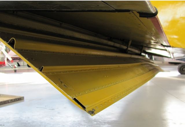

Ce binz a même des petits volets :o

Le binz a un seul volet sur toute la partie centrale rectangulaire de l'aile. L'auteur de l'article MRA ne conseille de l'utiliser qu'en l'absence de vent pour atterrir car il serait très efficace.
ici sur une maquette fixe :
et sur le grandeur :
volet caudron grandeur.JPG (39.21 Kio) Consulté 4973 fois
oui bibi je partage ta remarque sur la fixation du train. Si je compte alléger l'avion ce n'est certainement pas ici. Il y aura aussi 2 nervure en CTP de part et d'autre à cet endroit
