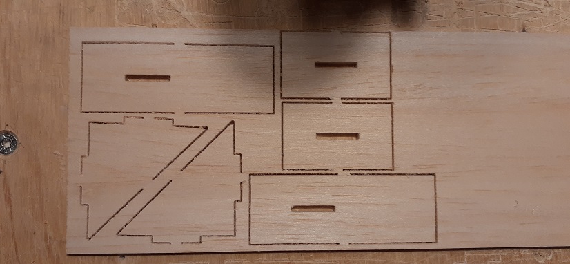

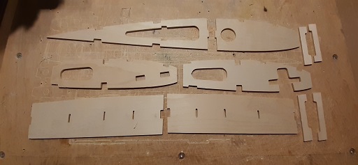

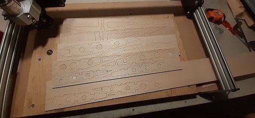

La prochaine étape de la construction sera le montage des ailes. Mais avant cela, séance de découpage des pièces pour la construction de la première aile.
La CNC a eu du travail. :D :D :D :D
1°- Découpe des pièces en balsa 3mm.

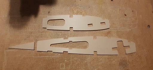

2°- Découpe des pièces en CTP de bouleau 3mm.
3°- Découpe des pièces en CTP de peuplier 3mm.
Pour ceux qui se poseraient la question (si si il y en a surement), le ctp de bouleau ce situe entre le ctp aviation et le cpt de peuplier au niveau de la duretée/résistance et du poids. Mais gros avantage c'est son prix. ;)
Personnellement je me suis approvisionné chez silence model. ;)

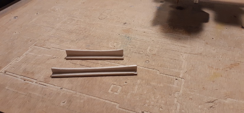

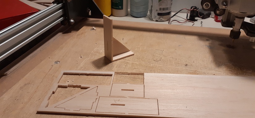

les joies de la CNC suite. :D
Pour le montage de l'aile et notamment le collage des nervures d'emplanture qui ont un angle à respecter à cause du dièdre, j'ai réalisé deux cales, qui grâce à la précision de la découpe CNC sont exactement à l'angle voulu et sont parfaitement identique.J'adore. ;)
Montage à blanc (tous tient sans colle).
Un autre exemple, pour le montage du stab et de la dérive, j'ai aussi réalisé des cales de montage pour éviter tout vrillage lors du coffrage.
Voila fini de faire joujou avec la CNC, maintenant il va falloir coller les pièces ensembles pour monter l'aile. :D

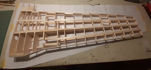

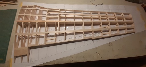

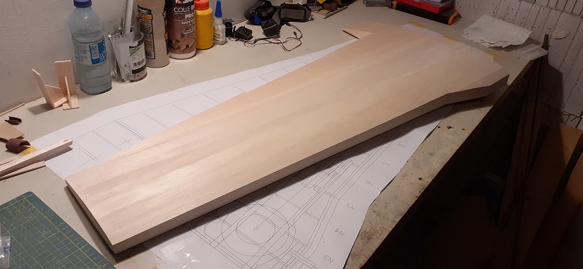

Après trois jour de travail ( je suis en vacance et vue la météo.....) voici la structure de la première demi aile. recto/verso.
La prochaine étape sera le coffrage de cette demi aile, mais avant préparation du coffrage.

La fixation sur cette structure d'aile du train rentrant est toujours un point important afin de garantir la résistance à l'arrachement. Qu'as-tu envisagé de ce côté ? (je n'ai aucune expérience en la matière :oops: )
Re: P51 B mustang à YOYO
Pour le profil de l'aile, c'est un Naca 2414 calé à +1.5° et j'ai aussi mis un vrillage négatif en bout d'aile de -1.5°.
Armand pour la fixation du train rentrant j'ai copié sur le P47, le train est fixé sur deux tasseaux de 9 mm d'épaisseur ( 3 x 3 mm de ctp de bouleau colé à la colle blanche) et c'est deux tasseaux sont encastré dans deux nervures en ctp de peuplier de 3 mm doublé avec du ctp de bouleau de 3 mm. Après je pense qu'il n'y a pas vraiment de solution miracle pour éviter d'arracher un train rentrant à part réussir à chaque fois les atterrissages !!!!! :oops: :oops: :oops: :oops: :oops: ;)

Effectivement il n'y a pas de solution miracle, mais ce que tu décris semble très sérieux, surtout cela a fait ses preuves sur le P 47.
Bons atterrissages ... (moi j'en fais entre 3 et 5 par vol, je répète souvent que c'est ma figure de voltige préférée ;) )

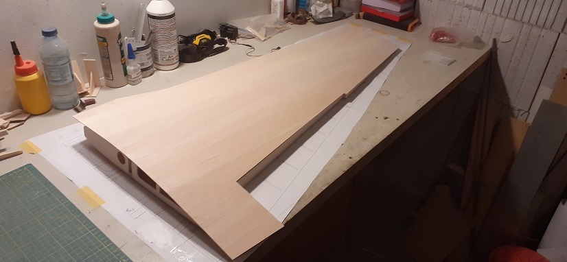

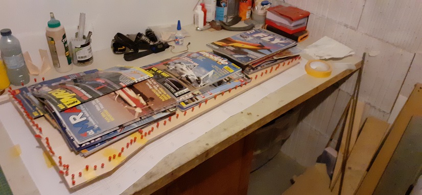

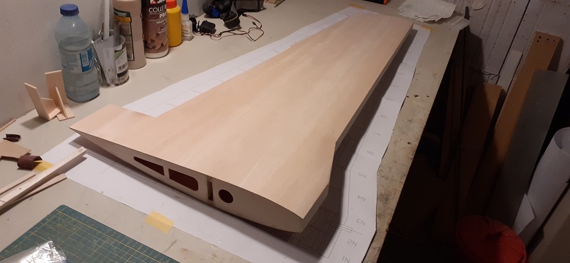

C'est fait l'aile est coffrée.
Pour effectuer le coffrage je positionne une cale (ici elle fait 5 mm d'épaisseur) sous l'aile et judicieusement positionnée (merci la DAO) pour obtenir un vrillage négatif en bout d'aile de 1.5°, puis collage du coffrage sous presse. :D
J'ai commencé par l'extrados puis l'intrados, et bien évidement la calle n'est pas positionnée au même endroit pour effectuer le coffrage intrados/extrados.
Voila le résultat.
Lors de ce coffrage j'ai aussi utiliser une technique que je n'avais encore jamais testé , mais qui est beaucoup utilisée sur le forum rétroplane. C'est la réactivation de la colle blanche en chauffant la surface à l'aide d'un fer à entoiler. Et l'essayer c'est l'adopter.
En effet au niveau de la cassure du bord d'attaque de l'aile, le coffrage, malgré le poids positionné dessus, a du mal à suivre la courbe du profil de l'aile et après séchage ,en appuyant sur le coffrage au niveau des nervures, j'ai pu constaté que le coffrage n'était pas collé aux nervures. Donc un petit coup de chauffe, on appui avec la main pendant 5 secondes environ , et le collage est instantané. FORMIDABLE. :P
