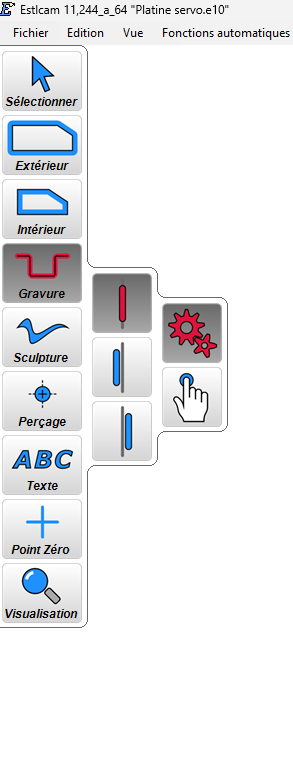

Merci Armand, je pense que ton œil aguerri aura remarqué que le "G" de Graupner est plus fin que les autres lettres, ceci suite une petite erreur sur Estlcam où j'ai indiqué un passage de la fraise à l'intérieur au lieu de l'extérieur sur cette lettre :lol:.

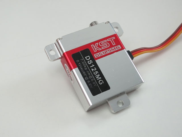

Hier soir j'ai procédé aux dernières soudures et au branchement du moteur qui tourne sans problème. Il sera alimenté en 5S, la capacité de l'accu sera adapté en fonction de mes besoins pour régler le CG. Comme indiqué, l'alimentation sera séparé et confié à un accu life 2S 2200 mah. Le servo de profondeur installé dans la dérive et qui a un certain âge avait quelques souci de pignonnerie. Il a sera remplacé par un KST 125MG analogique que je devrais recevoir aujourd'hui ou demain.

Je n'avais pas remarqué le G de Graupner trop fin. Mais d'après ce que tu me dis tu n'as pas utilisé la fonction gravure de Estlcam qui elle passe SUR le trait en non à l'int ou à l'ext comme tu l'as fait.

Si si Armand, sur Estlcam, tu peux décider si la fraise passe sur le trait, à gauche ou à droite du trait ;)
Estlcam gravure.png (44.71 Kio) Consulté 3091 fois
Pour l'interrupteur, il est vrai que cela pourrait être une source d'ennui, mais en même temps c'est du matériel Multiplex de qualité qui n'a pas fait défaut jusqu'à présent, ça devrait être fiable (pour l'accu c'est du Spektrum... c'est plus risqué :mrgreen: ). Je verrais si je le conserve ou si je ferai un branchement en direct sur le récepteur.
Re: Ventus Graupner
Je me rends compte que j'en ai aussi encore à apprendre avec Estlcam :roll:

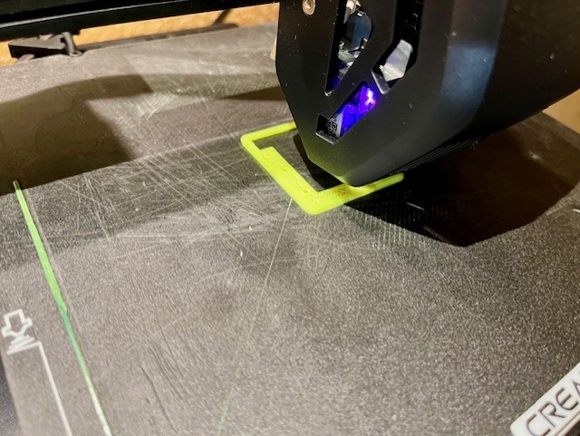

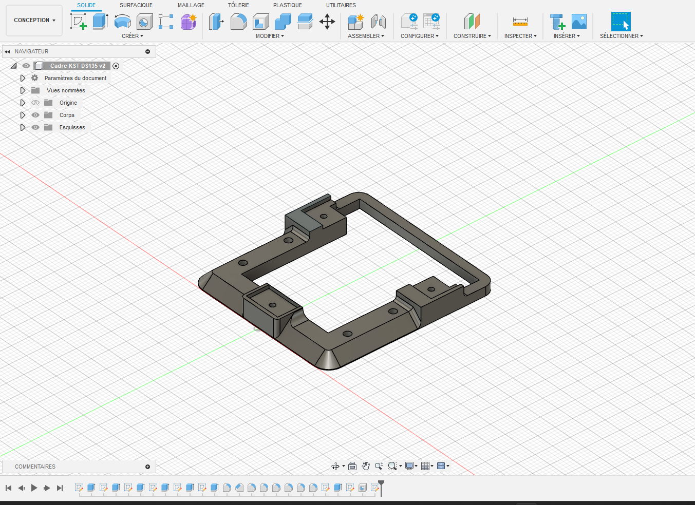

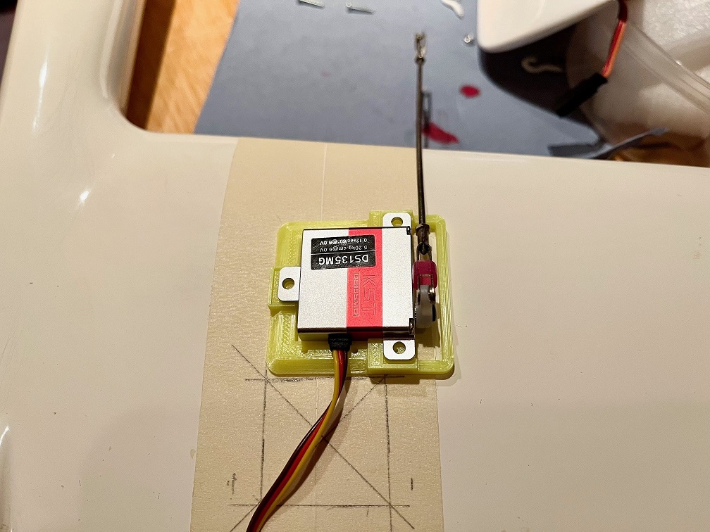

Pour en revenir avec mon servo de dérive, j'ai décidé de le fixer dans un cadre qui sera collé dans la dérive et qui me permettra de le démonter si besoin (enfin surtout de le récupérer en cas de crash :? ).
Je me rends sur Thingiverse et bingo, il y a un gars qui a modélisé la pièce, je télécharge et confiant je lance l'impression pour constater une heure plus tard un peu dépité, que le support n'est pas le bon. Il passe en largeur, mais est trop long.
Une nouvelle excuse donc pour me remettre à l'ouvrage sur Fusion. Chaque modélisation m'oblige à découvrir de nouvelles fonctions et pour cette pièce, ce sont les contraintes et le maillage qui ont été mis à contribution.
Les vidéos sur Youtube de Crea_Din 3d sont très bien réalisées et me sont très utiles. Merci à lui si un jour il passe par ici. ;)
Voici donc la pièce qui actuellement est en cours d'impression.
Cadre KST impression.jpg (95.06 Kio) Consulté 3052 fois
Re: Ventus Graupner
Fin de l'impression, il y a quelques petites erreurs, mais rien de rédhibitoire, le support sera installé dans le gouvernail. Comme vous pouvez le constater, une trappe sera découpée dans la dérive pour un accès aisé au servo. Un peu de réflexion en vue pour ce week-end ;).

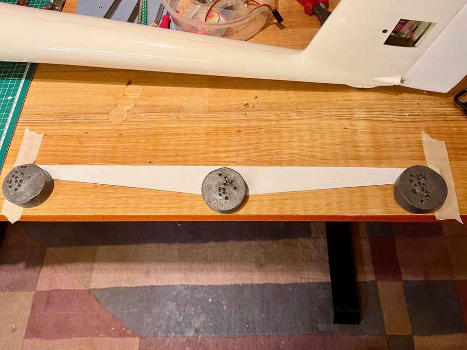

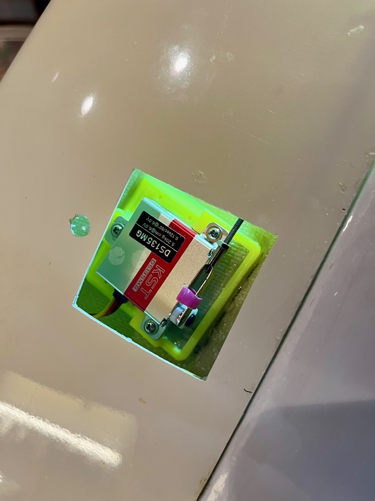

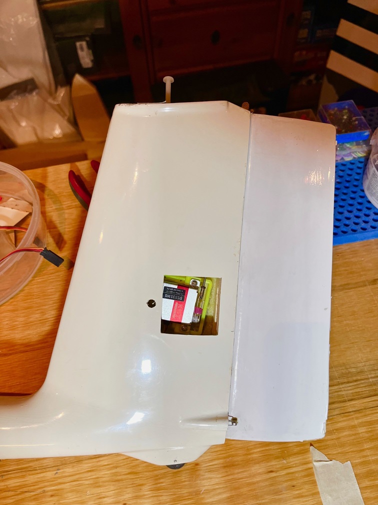

Ce soir installation du nouveau servo de gouvernail dans la dérive. Le cadre imprimé a été collé à l'epoxy, j'avais quelques inquiétudes concernant la tenue du PLA avec l'epoxy, mais il n'y a aucun problème, ça tient. La fermeture du trou sera assurée par une petite platine composée d'un sandwich de CTP 1mm et de balsa 1mm qui poncé en forme, permettra de conserver le galbe de la dérive.
Le tout sera entoilé en blanc et caché par la décoration. Par précaution, j'ai également remplacé le scotch de la charnière du plan de profondeur. J'ai tout branché tout fonctionne, il faudra juste réduire les débattements et mettre de l'expo, les mouvements du servo KST sont bien trop rapides pour une planeur de ce type 8-).

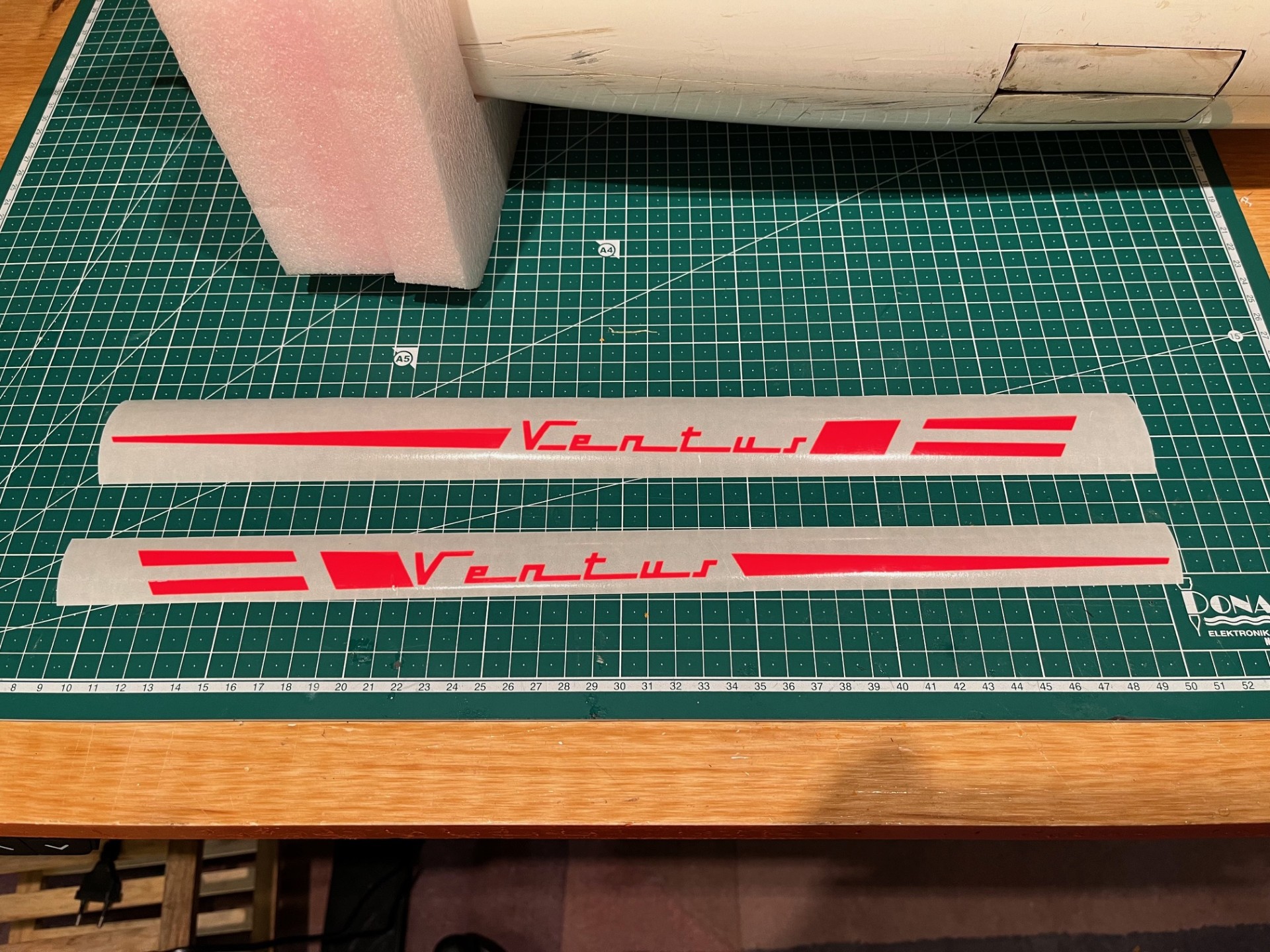

Aujourd'hui pas mal de temps passé sur le programme Silhouette pour la nouvelle déco du Ventus. J'ai commencé par rechercher sur le net des images officielles du planeur, le problème, c'est un peu comme dans la bagnole ancienne; tu as les classiques qui ont plus de 30/40 ans et qui sont entrés dans l'histoire et puis tu as les youngtimer qui sont les futurs collectors :lol:. Le Ventus premier du nom de Graupner est sorti en 1989, l'époque des Alfa Romeo 75 ou des Renault 25, c'est pas vraiment vieux, mais un peu comme la Laguna Diesel à Armand qui fume trop pour aller à Strasbourg :mrgreen: :lol:
J'ai donc trouvé dans un forum allemand, une photo tirée du catalogue 1990. Le gars qui l'avait postée, indiquait que le planeur faisait partie des nouveautés 1989...
Voici donc le Ventus lors de sa prime jeunesse, à une époque où Graupner pensait avoir le monopole sur le monde entier et ses environs...mais qu'ils avaient juste oublié les Chinois... :?
Ventus graupner original.jpg (68.93 Kio) Consulté 2890 fois

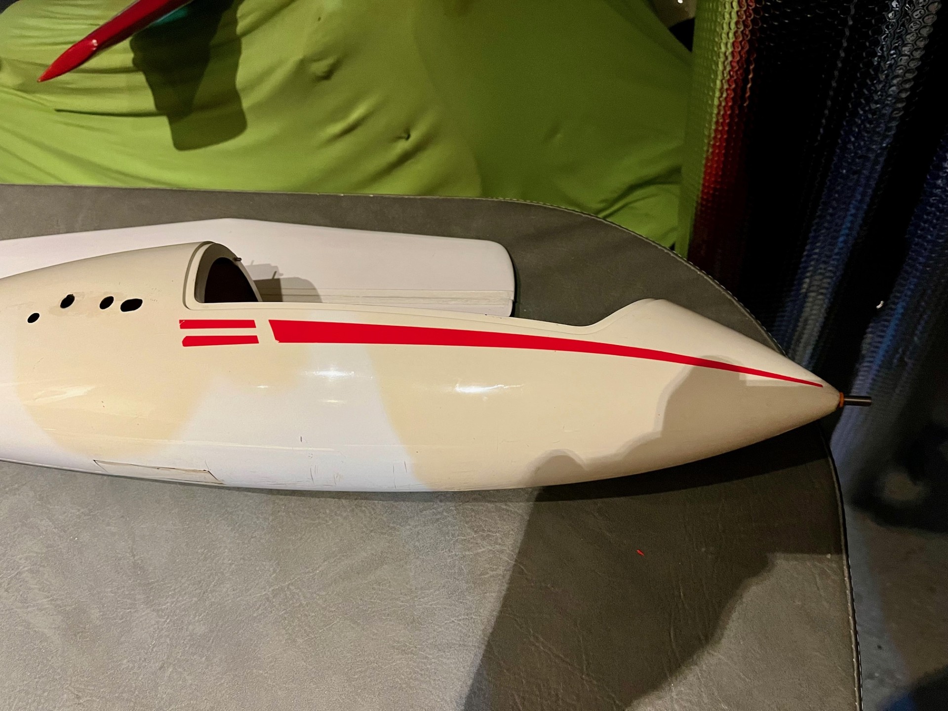

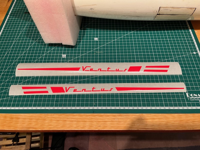

Mais revenons à notre voilier... Voici la déco d'origine qui commençait gentiment à souffrir du poids des années...un petit grattage à la spatule plastique a suffi pour la retirer.
Quelques mesures et un petit passage sur le programme de la Cameo plus tard, et voilà le résultat.

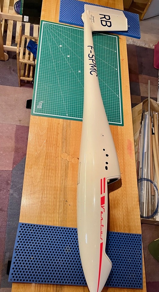

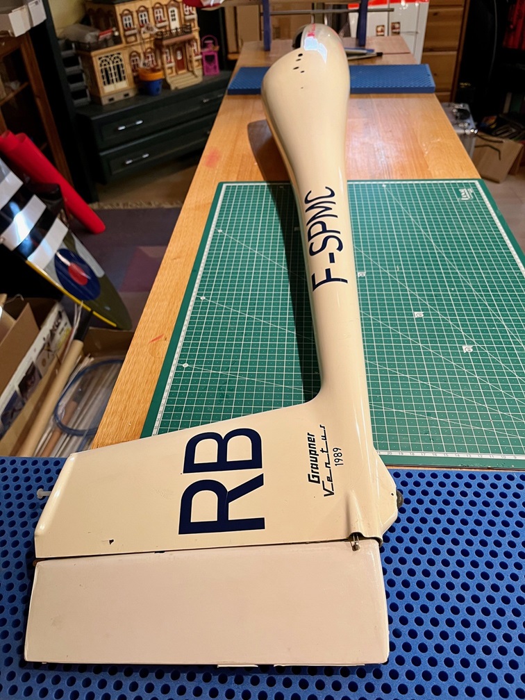

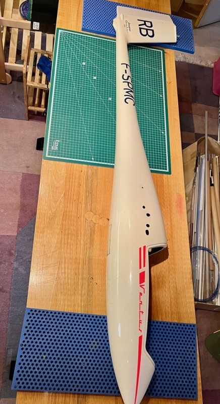

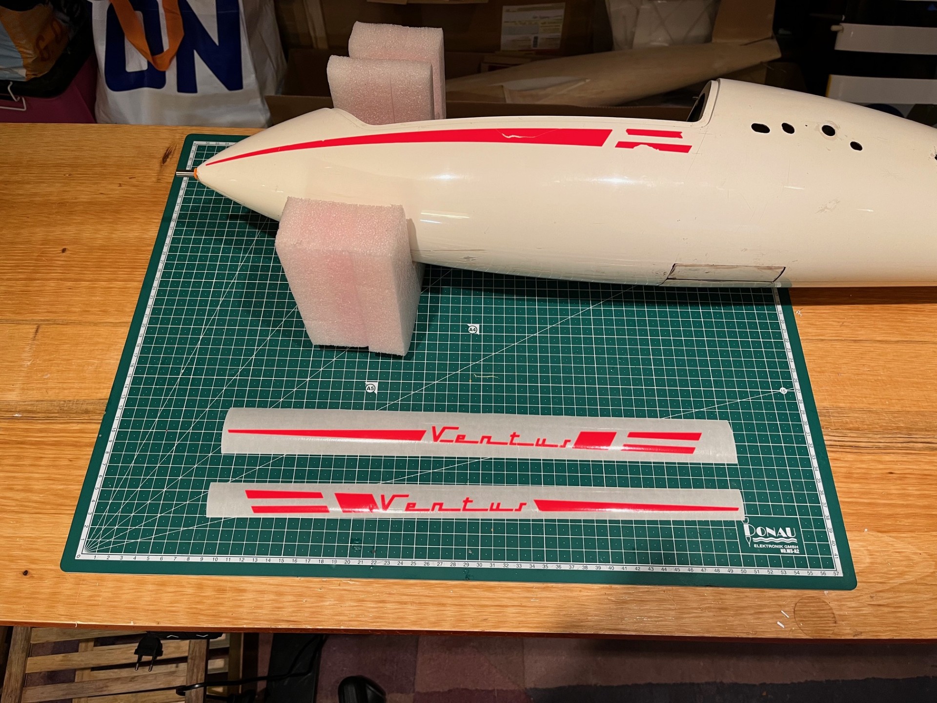

Et la suite du fuselage, avec un petit clin d'œil sur sa provenance ;)

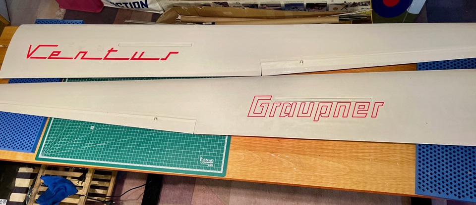

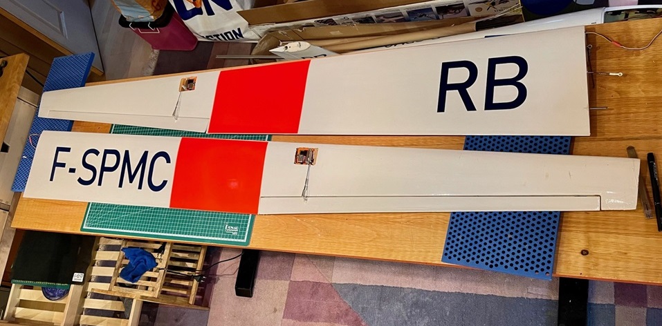

Et les ailes également. La déco d'extrados a été reproduite selon l'original. L'intrados est naturellement personnalisé.
