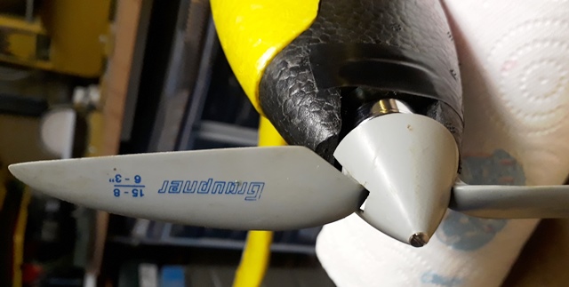

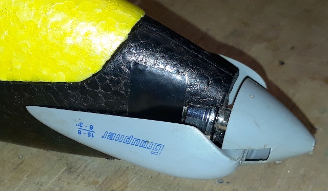

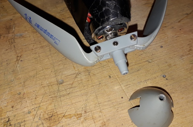

Je m'apprête à aller sur le terrain avec un gain de 14 g en ayant changé le cône et l'hélice par un ensemble Graupner en plastique gris avec hélice 6 x 3, que j'ai repercé pour atteindre les 3 mm de l'axe moteur.

Cela m'a surtout permis de constater que la nouvelle hélice (6 x 3 Graupner) semble avoir un meilleur rendement que la chinoise (6.5 x 3)
En effet à consommation égale en début de décharge (7 A), l'avion semblait avoir plus de pêche (bon c'est du ressenti, je n'ai pas mesuré la traction)
Quelques photos de cet ensemble cône + hélice qui trainait dans mon stock.
Je n'ai pas retrouvé le même en vente, mais on en trouve aux mêmes dimensions avec un cône métal + plastique blanc de la même marque. Reste à en connaître le poids (ici 11 g)

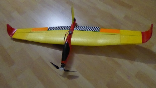

Nurf lidl avec wing let et moteur 2.jpg (51.22 Kio) Consulté 6289 fois
Le Nurf Lidl viens d'être modifié le moteur à l'arrière est passé à l'avant
et la il fait 1.20 métre d'envergure avec rallonges et des winglets pour améliorer la portance. L'hélice est repliable.
Vivement les beaux jours pour les prochains vols.
