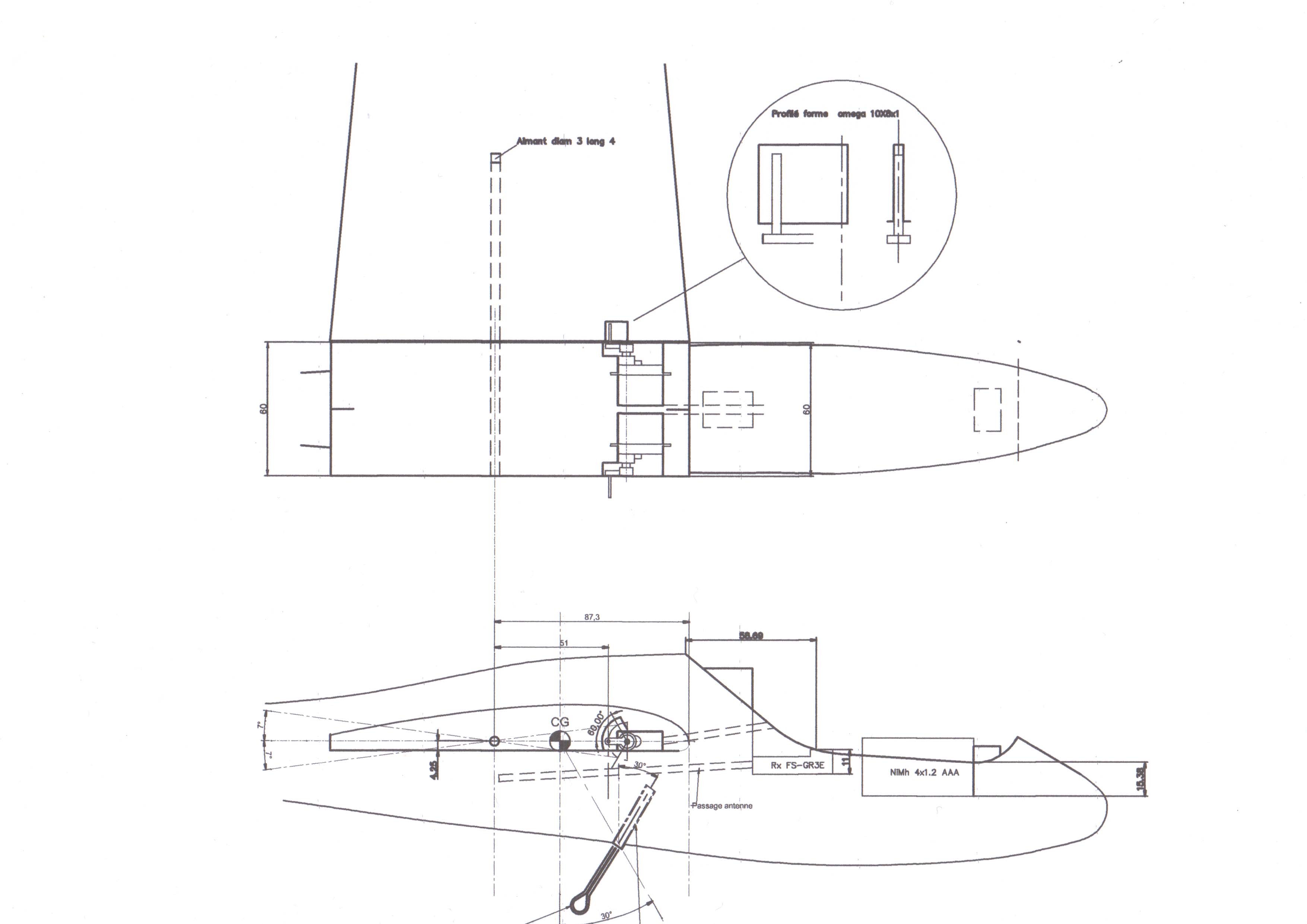

Pour le lancement au sandow le point d'accrochage est constitué d'un tube acier de 5x4 dont le positionnement est précisé sur le plan ci-dessous.
L'anneau de remorquage est remplacé par une goupille fendue de 3. (il y a donc 1mm de jeu entre la goupille et le tube ; c'est la traction qui maintien le tout en place.)

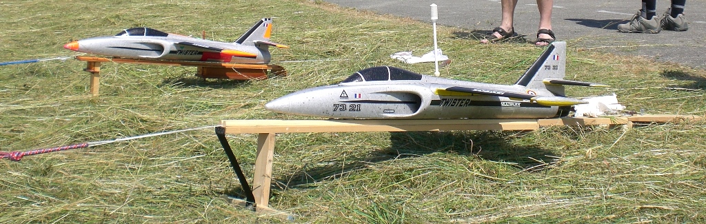

Pour le lancement, il suffit d'engager la goupille dans le planeur, de tendre la ligne et de le poser délicatement au sol. Deux "béquilles" placées sous l'aile maintienne l'assiette pendant le lancement.

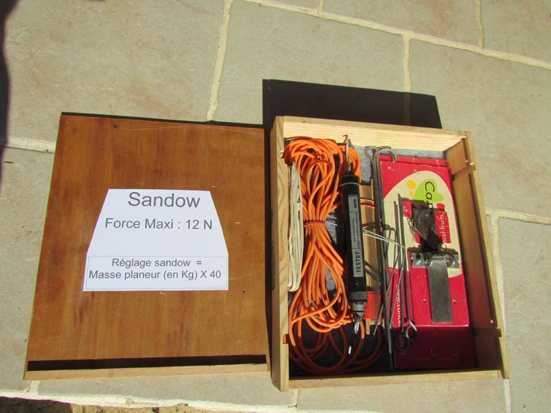

Ton ensemble se range facilement dans une belle boîte en bois, dans laquelle tu aurais même pu ménager de l'espace pour y conserver une des bouteilles qu'elle devait contenir initialement, histoire d'arroser des records de durée par exemple ;)

Tu as bien identifié l'origine du coffret de rangement ; j'aime donner une seconde vie aux objets. Pas de bouteille dedans, mais un kit "St Bernard" dorsal est à l'étude, il devrait permettre, sans lâcher les commandes, de s'envoyer un petit remontant lorsque la bise à la pente devient trop froide. :lol:

Sur le plan du système de largage tu as sur le coté droit la chaîne de lancement, tu remarqueras qu'une partie de l'anneau d'amarrage et de l'élément de jonction sont amincis.
Le sandow fait 1.8 mm de diamètre intérieur, le fil utilisé pour façonner les élément de liaison fait 2.7 mm (c'est du fil galva d'espalier de vigne que j'avais sous la main). Pour l'assemblage le sandow est forcé sur le fil jusqu'à l'extrémité de la partie amincie, il est ensuite immobilisé par une ligature au droit de la partie amincie ( fil à coudre standard modérément serré). La jonction est ensuite protégée par un morceau de gaine thermorétractable.
Quand on tire sur le sandow il se serre naturellement sur le fil d'acier du crochet ; la ligature empêche seulement le glissement. Tant qu'on reste dans le domaine élastique du sandow ça ne bouge pas.
J'ai façonné la partie amincie sur une perceuse avec une lime 1/2 ronde (si on a un tour sous la main c'est plus rapide). Un bon coup de toile émeri pour la finition et enlever les angles vifs qui pourraient provoquer une usure prématurée de la zone de liaison.
