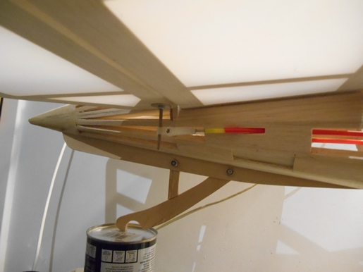

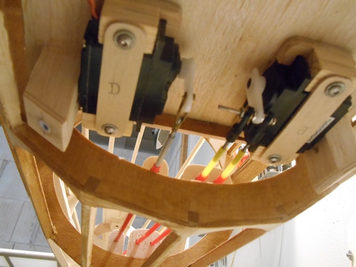

Donc reprise des travaux avec la réalisation de la commande de profondeur et direction.

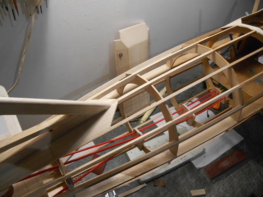

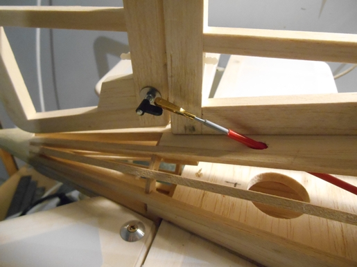

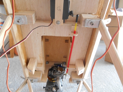

Suite avec le réalisation de la commande de gaz et mise en place du boitier d'allumage avec son support sur la cloison moteur.
J'ai aussi réalisé le support de l'accu d'allumage.

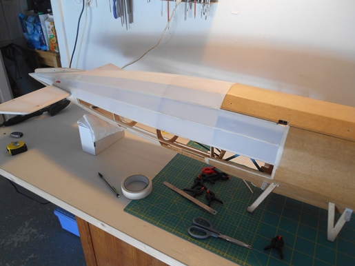

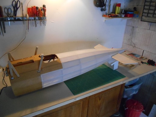

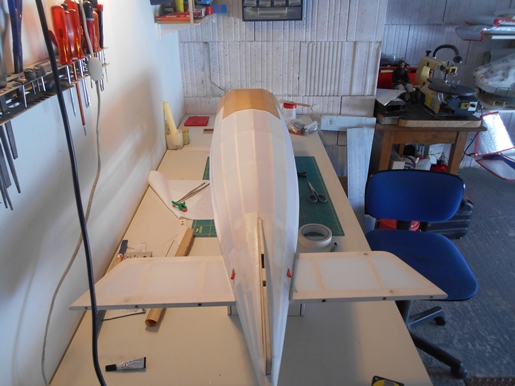

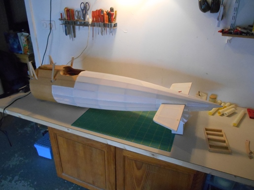

Reprise de la construction du Morane AI avec l'entoilage de la partie avant du fuselage ainsi que la trappe de fuselage inférieur au papier kraft et colle blanche diluée à l'eau.
Re: Morane Saulnier AI à YOYO
Suite de l’entoilage du fuselage avec la partie arrière, qui a été entoillé au dinacov 1000.
L'entoilage a été réalisé en 4 parties pour facilité la pose.

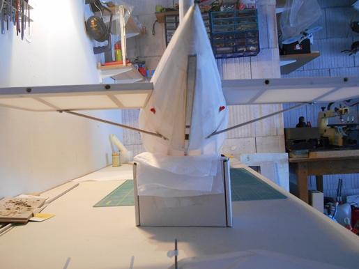

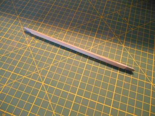

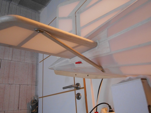

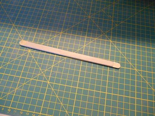

Réalisation des haubans du stabilisateur ( réalisé en sandwich de ctp : ctp 1 mm/ctp 1,5 mm :ctp 1 mm).la suite en image.

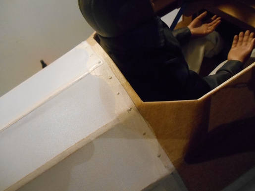

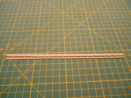

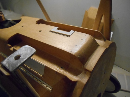

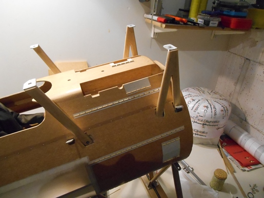

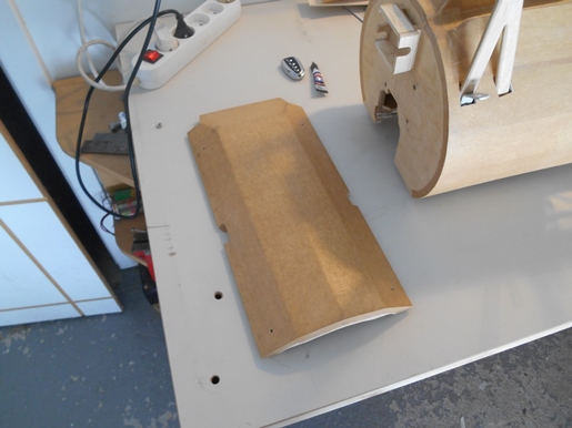

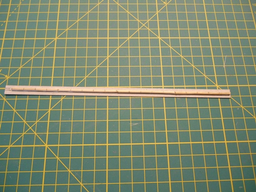

Sur le Morane Saulnier tout l'avant était réalisé en tôles qui étaient maintenu entre elles à l'aide de charnières.
Pour réaliser ces charnières j'ai utilisé du carton et des cure-dents .
Voila ce que ça donne sur l'avion.
J'ai aussi réalisé les rivets à l'aide de colle blanche.
