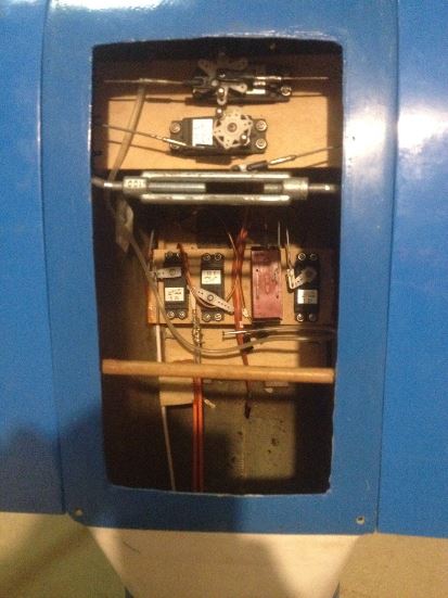

Bon ben c'est un fuselage en fibre, ailes en expansé coffrées équipé d'ailerons et volets pas de clé d'aile mais des haubans en alu fonctionnels
envergures 2m38 longueur 1m50 et pour un poids de 4kg500 :o je l'ai peser deux fois :oops: sans les batteries avec moteur webra 91 et équiper de 6 servos dont un linéaire :roll:
Des modifs s'imposent !!
montage de servos dans les ailes pour les ailerons et les volets et remplacement de certains servos.
Pour la marque ?????????? aucune inscription pouvant nous mettre sur une piste mais c'est de l'ancien.
Re: Cessna 152 Seagull
C'est un poids ridicule pour un tel avion. Il va voler comme un planeur !
En tout cas l"élastique" qui relie des 2 ailes c'est du SOLIDE. Elles ne risquent pas de se séparer :lol:
