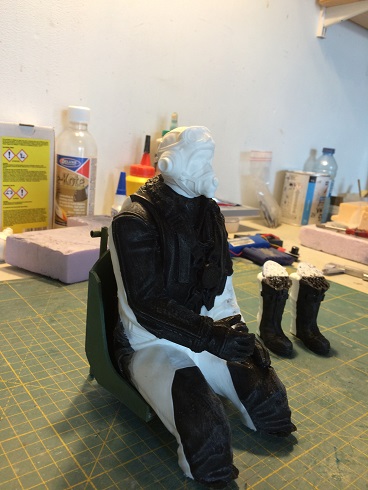

Et voici le future pilote du P47 (imprimé en 3D),avant peinture, qui a du subir une petite intervention chirurgicale pour pouvoir rentrer dans le cockpit. :D
Bonne nouvelle le pilote est tellement impatient de voler, qu'il a voulu partir avec le corsair.
L’impression 3D nous offre de sacrés possibilités 8-). Ce n’est pas Manu qui a des pilotes à son effigie?

Salut Marc
Ben en fait je peux pas te répondre, car pour le pilot du P47, j'ai acheté le fichier sur un site trouvé sur le web. En suite, un gentil membre du club, qui a une imprimante 3D, me l'a imprimé.

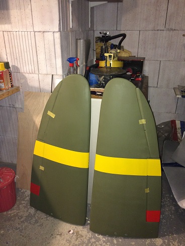

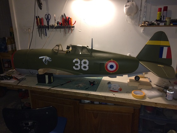

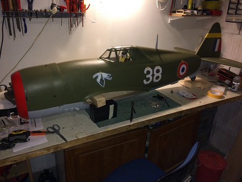

La finition avance,mais il reste encore beaucoup de travail.La suite en image.
patte de loup
Messages : 164
Message par patte de loup »
magnifique Yoyo :D
Félicitations pour cette belle maquette ;)
Pat'
Cet avion est magnifique Yoyo. Bien joué! 8-)
