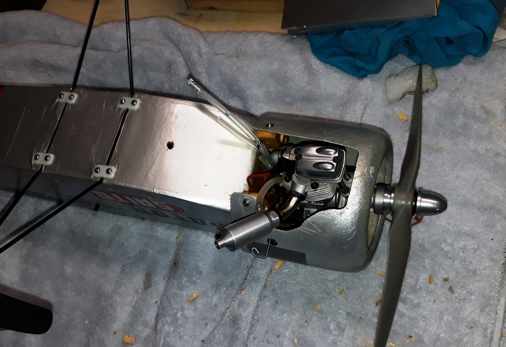

Bien joué Armand, j'ai découvert une particularité sur le Saito 45 du Baron, lorsqu'il tourne cylindre vers le haut, les problèmes de réglages de richesse disparaissent. Dès que je remets le fuselage à l'endroit, après quelques secondes il a tendance à se noyer au ralenti :?

J'avais déjà remarqué que tu n'étais pas très chaud pour les cylindres en bas :)
Ma préférence va au cylindre à 90° vers la droite, ainsi la bougie est facilement accessible, le pointeau se trouve sur le dessus du capot et l'échappement est orienté naturellement vers le bas (voir le Baron bleu et le Cessna 150 Robbe, bleu également). Je rencontre aussi un certain plaisir à voir cette belle mécanique sur le côté.
Malheureusement sur le Saito FA30 le carbu ne peut pas être retourné et dans la configuration citée le pointeau se trouverait sous le capot :oops:
La solution cylindre en haut est donc naturelle pour ce moteur mais c'est davantage l'échappement vers le haut que la vue du cylindre qui m'a incité à le retourner pour envoyer les volutes de fumée vers le bas. Ceci dit question nettoyage, je constate que ce n'est pas l'avion le plus propre après vol, contrairement au Cessna qui est très peu sali.
Question ralenti, je ne constate pas le problème évoqué par jeanmi sur son Saito 45. Mon ralenti est plutôt bon :)

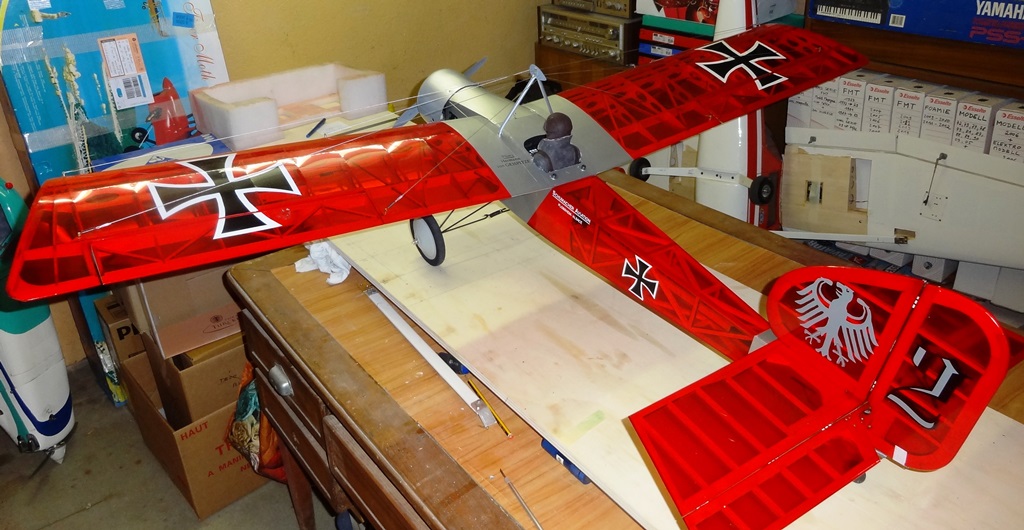

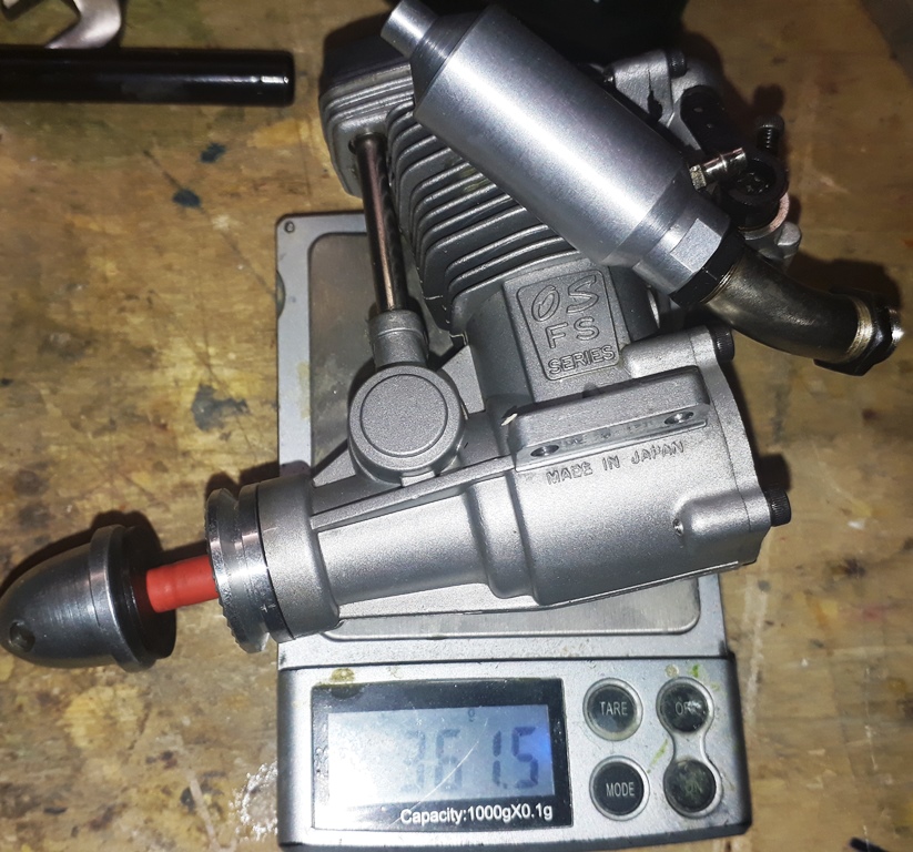

Tu me donnes l'occasion de reparler de mon baron rouge Topmodel (qui a appartenu à Michel)

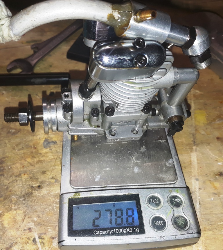

Contrairement au bleu, de construction perso, équipé d'un Saito FA 40, le rouge était équipé d'un Saito FA 30, également préconisé par Topmodel.

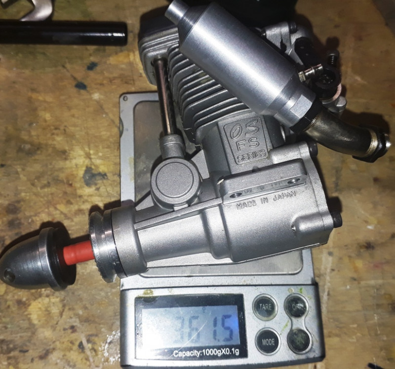

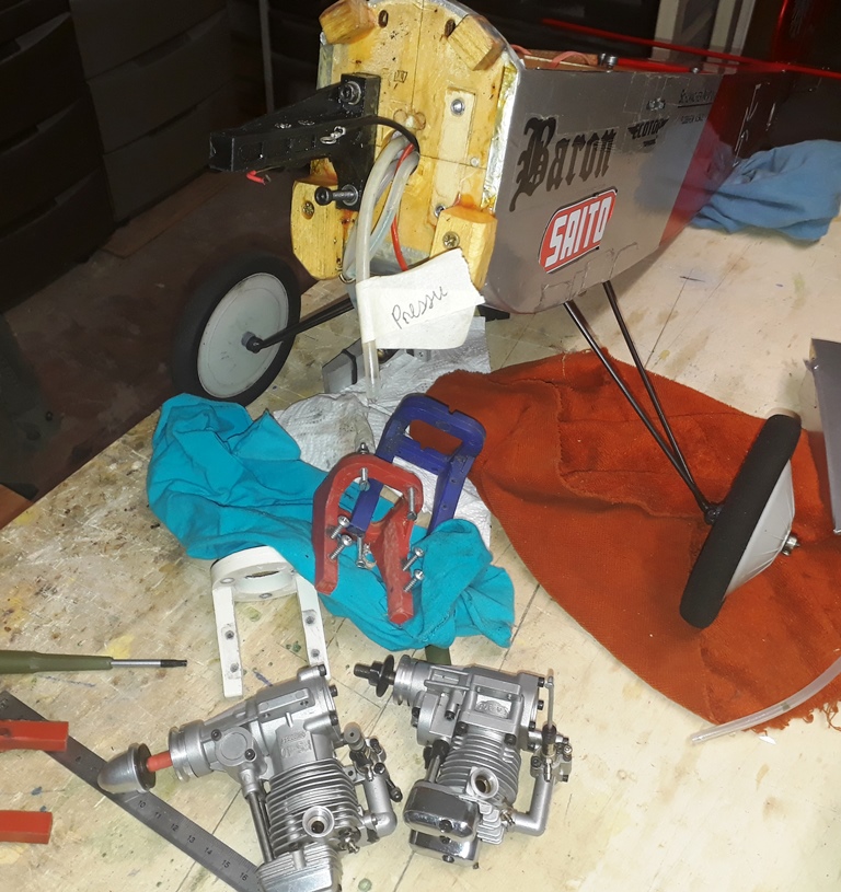

C'était suffisant pour voler réaliste, en faisant attention à la pente de montée, mais ne laissait pas de réserve en cas de besoin. J'ai fini par souhaiter davantage de puissance et je lui ai monté un OS FS 40 dont je disposais ( ;) à Vincent)
J'ai été obligé de changer de bâti, mais le capot n'a pratiquement subi aucune modification, juste la sortie du pointeau.
Il est un peu plus lourd mais je n'ai pas rajouté de poids à l'arrière, le centrage semble encore correct, ce qu'ont montré les quelques vols déjà réalisés.
cela me fait réaliser que je n'avais jamais présenté ce baron rouge ici. C'est maintenant chose faite :

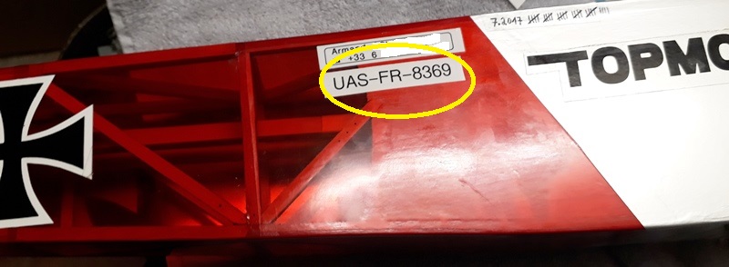

Et un clin d'oeil à Michel :)
Il s'agit de mon premier avion immatriculé !
