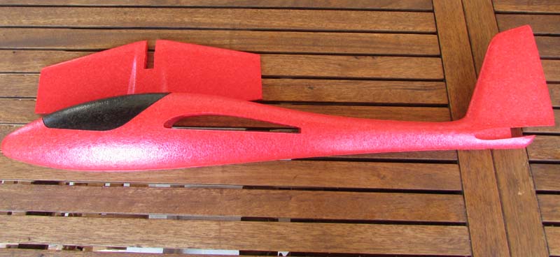

Pour mesurer les angles de calage par rapport au fuselage j'ai utilisé la méthode suivante :
- fuselage nu posé et calé sur une table pour une photo de profil. L'angle de prise de vue est choisi de telle façon que le passage de l'aile n’apparaisse pas en perspective. Eviter une focale trop courte pour éviter les déformations.
- La photo obtenue est insérée comme fond d'écran dans un logiciel de DAO et mise à une échelle correspondant à la longueur du fuselage.
- Avec la fonction Spline le profil du planeur est tracé sur l'image, ainsi que le passage de l'aile et du stab.
- une fois le tracé fini, on se débarrasse de l'image et on lisse le profil pour éliminer les défauts de contour.
C'est facile ensuite de tracer l'axe longitudinal du fuselage à partir de 2 points caractéristiques (extrémité avant et milieu de la partie la plus étroite).
Pour le calage de l'aile, prolonger l'extrados et l'intrados, coté bord de fuite, jusqu'à leur intersection et tracer la corde ; le logiciel nous donne l'angle avec la fonction cotation angulaire.

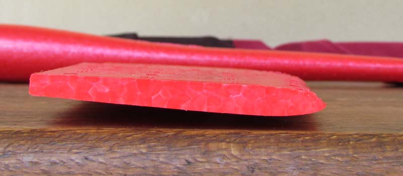

Le stabilisateur étant réversible, il faut relever l'angle de la fente d'insertion dans le fuselage et, ensuite, relever le différentiel angulaire entre le plan d'insertion du stab dans le fuselage et la corde de son profil.
Le stab est en appui sur la partie centrale, on voit nettement l'inclinaison de la corde par rapport à son appui (la table).

Je n'ai plus la possibilité de disposer d'un fuselage nu de lidl, mais ta photo ici devrait faire l'affaire.

Pour Jipé, vu la limitation de mon logiciel de DAO je ne vais donc pas développer davantage les mesures d'angles d'incidence sur le Lidl, inutile donc donc de me rechercher ton fichier, que je pensais utiliser en tant que "correction" de ce que j'aurais réussi à dessiner à partir de la photo insérée.
