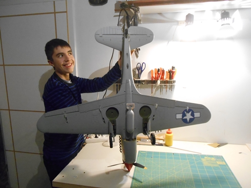

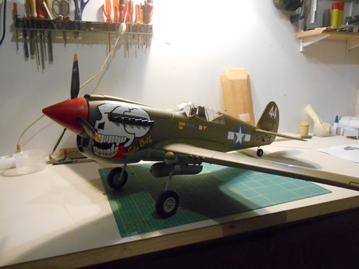

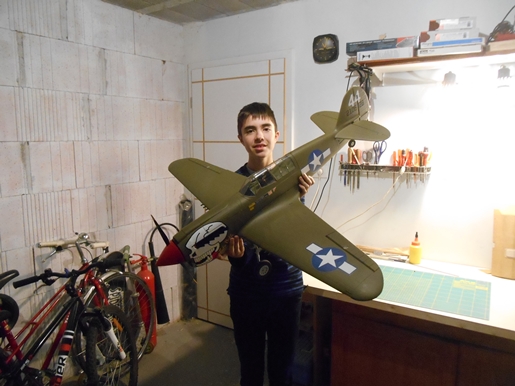

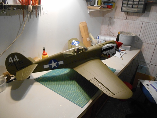

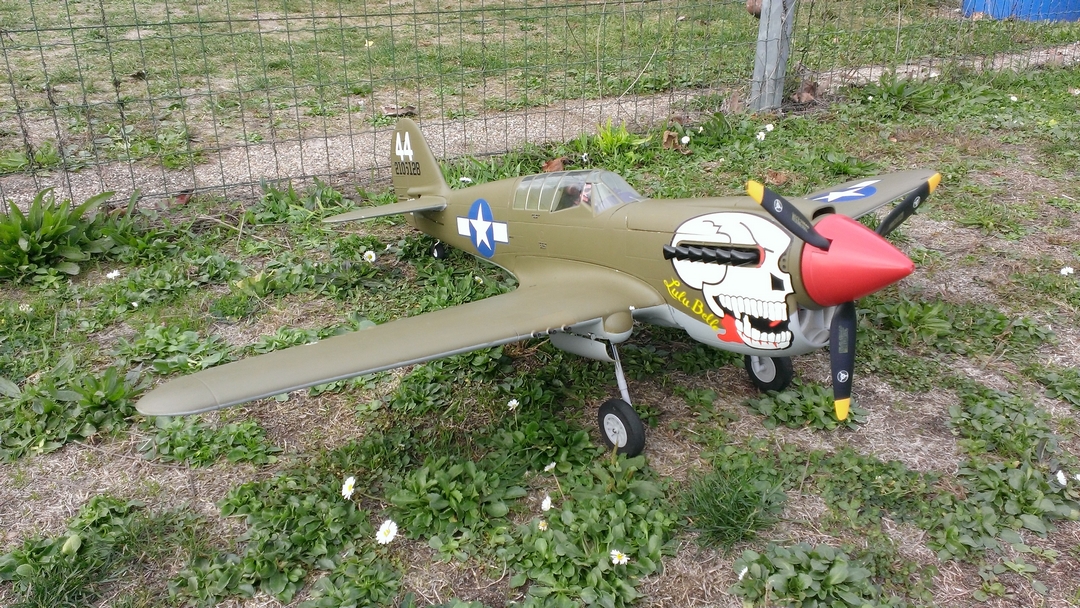

ET voila grâce aux conseilles de Jeanmi pour la pose de la déco, le P40 est près à faire sont premier vol !!!!!!
Effectivement Jeanmi la pose de la déco est assez longue, env 2h pour le P40 , notamment à cause de la tête de mort qui est en 5 partie :oops:
Hier soir un grand moment de solitude quand lors des essais une des jambes du train rentrant ne voulait plus sortir et rentré complètement. Après une bonne 1/2h à cherché la cause,une simplement petite goutte d’huile sur la vis sans fin du train a permit que tout remarche !!!!.
Le P40 volera aussi en trois mais des 2200. La notice préconise des 3S 2200 mais en 50/60C en décharge, j'espére donc que les nôtres des 3S 2200 40/50C suffiront !!!!!!!

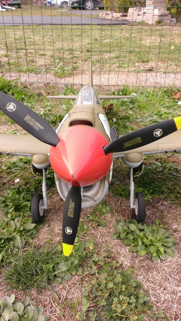

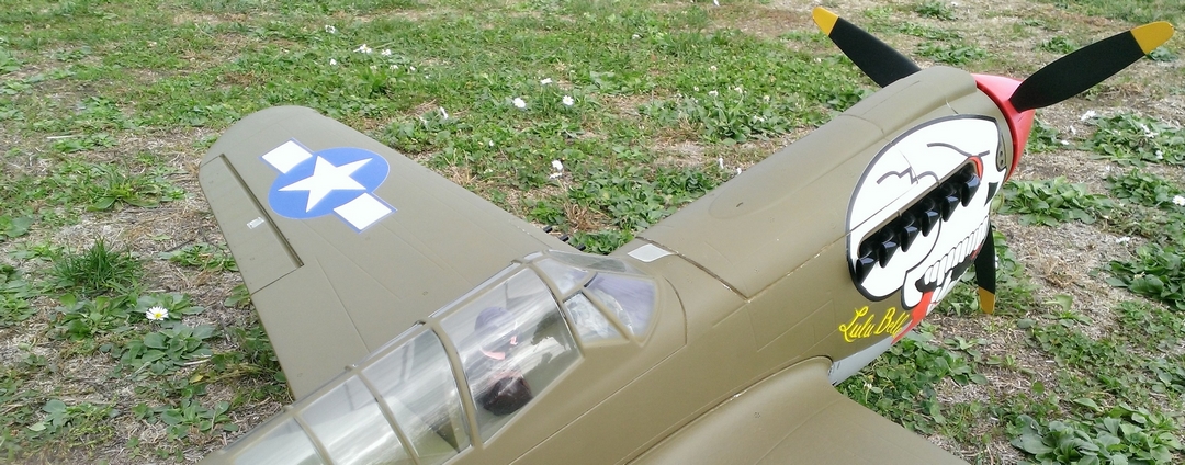

Première sortie du P40 de Tom!
Le photographier au sol, ça va, mais suivre et filmer Tom en vol, c'est comme vouloir filmer le Yéti promenant le loup blanc :? . Voici donc les rares moments où le P40 est dans le champs de vision, avant que je ne finisse dans le champs... de maïs :oops:
