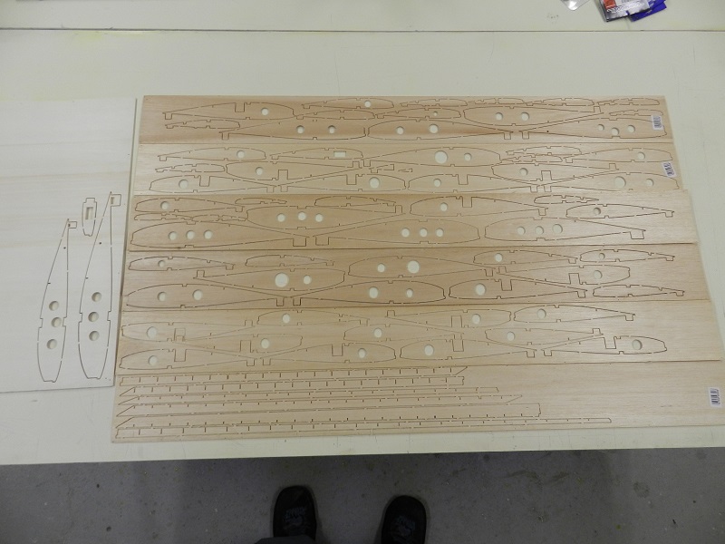

L'aile est dessinée , les couples sont alignés sur l'écran, la machine est programmée et après usinage voila le résultat
nervures aile1.jpg (141.94 Kio) Consulté 10583 fois
le montage peut commencer

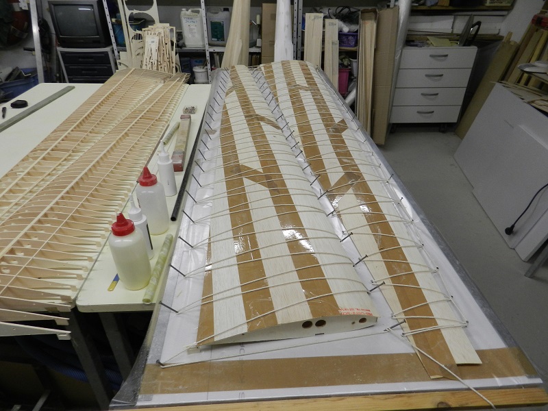

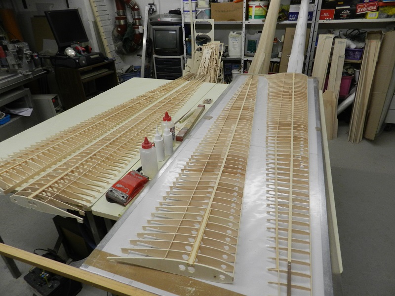

voila le résultat de 2 jours de collage
ailes nervures collées.jpg (194.12 Kio) Consulté 10547 fois
et ensuite avec le coffrages d'extrados sous presse.
ailes extrados sous presse.jpg (191.12 Kio) Consulté 10547 fois
