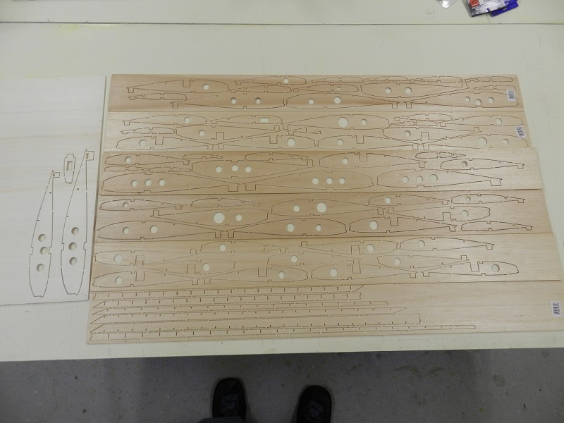

L'aile est dessinée , les couples sont alignés sur l'écran, la machine est programmée et après usinage voila le résultat
nervures aile1.jpg (141.94 Kio) Consulté 10594 fois
le montage peut commencer

Publié : 08 déc. 2013, 17:26
Aurais tu résolu le problème des longerons ???
bon courage pour le montage
A propos de cnc combien couterais une commande de nervures pour des ailes de calmato ;) :?: :?: :?: :?:

Toutes mes réflexions quand au montage des longerons et surtout a la tenue des nervures lors du montage de l'aile sont résolues. toutes les pièces sont découpées.
J'attaque le montage des ailes cette semaine.( le soir après le bouleau il faut bien payer les privilégiers qui volent tous les jours)
pour l'aile du calmato donne moi le nom du profil et toutes les dimensions qui vont bien: profil, j'ai bien une idée le naca 2412 ou 2415 , épaisseur corde envergure

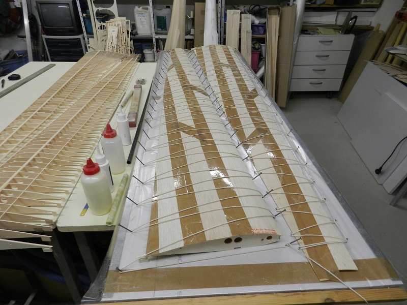

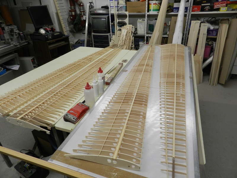

voila le résultat de 2 jours de collage
ailes nervures collées.jpg (194.12 Kio) Consulté 10558 fois
et ensuite avec le coffrages d'extrados sous presse.
ailes extrados sous presse.jpg (191.12 Kio) Consulté 10558 fois

Publié : 14 déc. 2013, 19:11
par Marc T.
:o intéressant : le systéme de presse!... mais ou sont les "Ptits lutins" de la Neudorf RC-Jacky Start-up? ;).. WWWouahh..ça usine!? :o ,en tout cas, une construction passionnante .Merci, pour la démo de la CNC ;)
