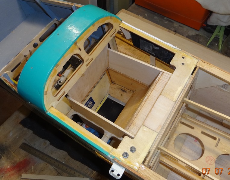

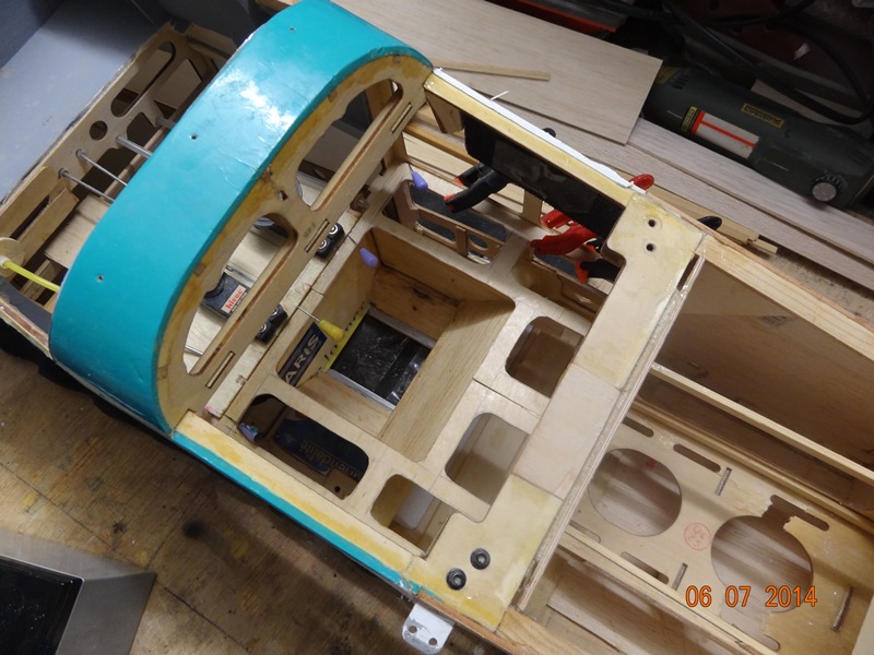

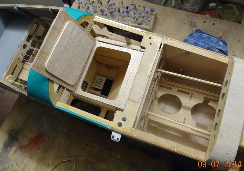

Sans les commenter une à une, voici quelques photos de la nouvelle soute, qui a profité de la rénovation pour prendre du volume

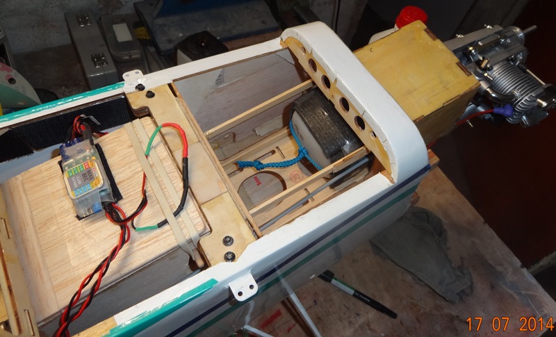

et maintenant quelques vues du capot, qui avait bien souffert aussi :oops:
Je termine ici cette première rénovation en précisant que la cause de ce crash semble maintenant clairement identifiée : le servo Pro-Tronik 7813 MG-D de commande de la soute.
Je le soupçonnais d'avoir eu à forcer pour une trappe devenue un peu dure à cause de l'huile du moteur. Je pense qu'il s'agit simplement d'un défaut du servo (j'évoquais déjà des bizarreries de fonctionnement dans la vidéo sur la trappe postée plus haut) Pour l'avoir testé longuement par la suite avec un testeur de servo, et à VIDE, il se déplace très péniblement sous 4.8 V mais surtout il chauffe énormément (je rappelle, à vide). après avoir senti la chaleur à travers le boitier, je l'ai ouvert, il était impossible de garder le doigt contre l'électronique, tellement c'était chaud. Je pense qu'il devait consommer énormément et cette intensité anormale a provoqué la mise en sécurité de mon Max Bec Jeti, coupant ainsi l'alim de la réception. Je viens de le rapporter à Absolu Modélisme qui ne m'a fait aucune difficulté pour le reprendre (je suis reparti avec ... un Futaba !). Mais je pense qu'il ne faut cependant pas généraliser avec cet incident, j'ai par ailleurs un autre Pro-Tronik de la nouvelle série numérique qui fonctionne parfaitement ...
