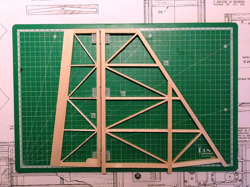

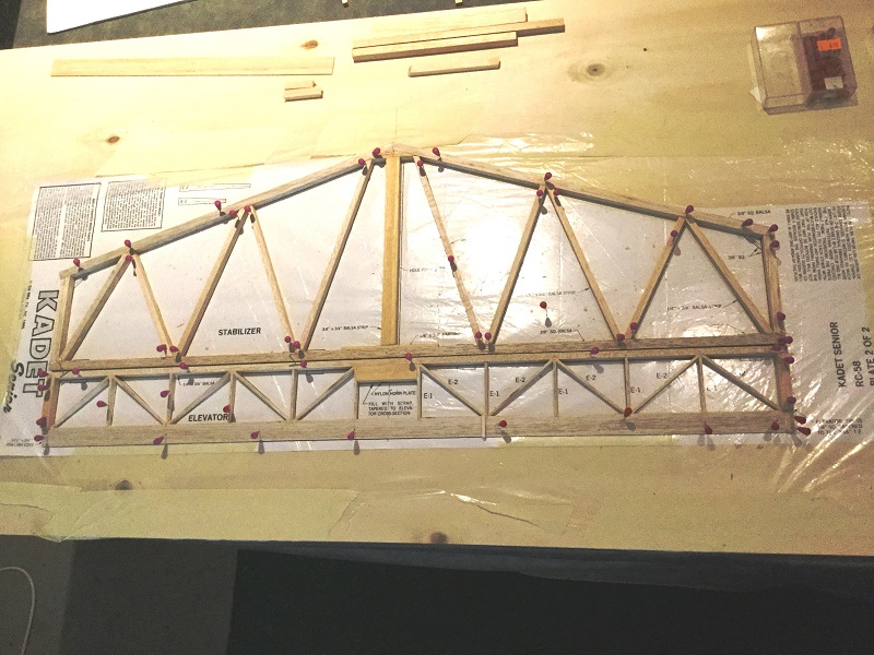

Suite du chantier avec la dérive et le gouvernail, ainsi que le plan de profondeur. Un truc important dans ce kit, et qui n'est nulle part mentionné, c'est la différence de densité des pièces en balsa qui est assez importante. Dans ce cas, ça vaut la peine de peser les pièces et de sélectionner les lourdes pour l'avant et les légères, pour l'arrière. La partie centrale du plan fixe de profondeur sera élargie, pour permettre une surface de collage plus importante.
