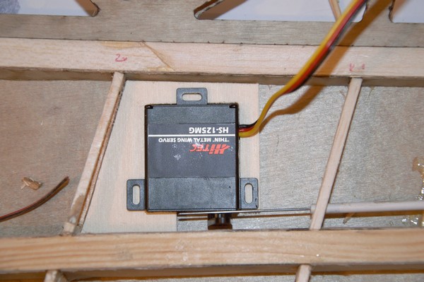

DSC_0329 (Copier).jpg (111.83 Kio) Consulté 6370 fois

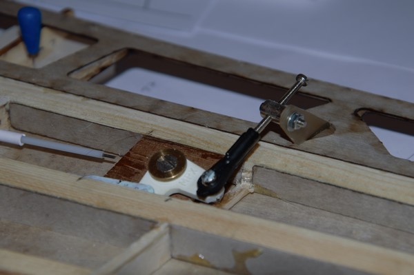

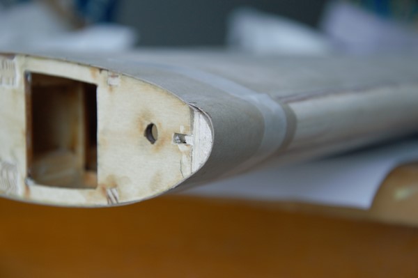

Mise en place du servo et du renvoi d'angle de l'ailevon d'extrémité . La faible épaisseur de l' aile au niveau du guignol ne permet pas de mettre un servo en prise direct. Il sera déporté vers le centre de l'aile
DSC_0330 (Copier).jpg (96.81 Kio) Consulté 6370 fois
Le renvoi doit pivoter de +/- 20 °.(Pas de différentiel sur les gouvernes de l' aile volante au risque de partir en vrille)

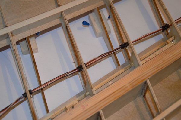

DSC_0332 (Copier).jpg (109.22 Kio) Consulté 6370 fois
Collage des gaines des cables à la colle chaude

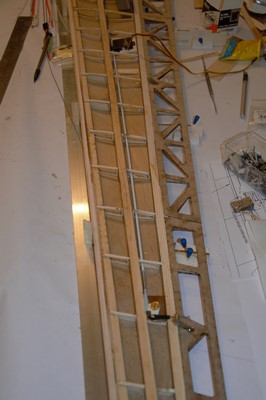

DSC_0333 (Copier).jpg (86.46 Kio) Consulté 6370 fois

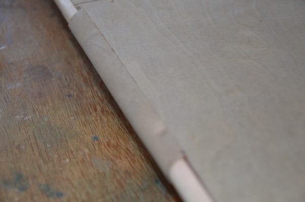

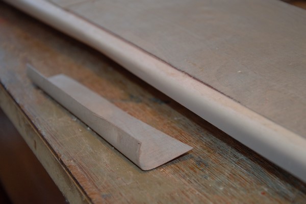

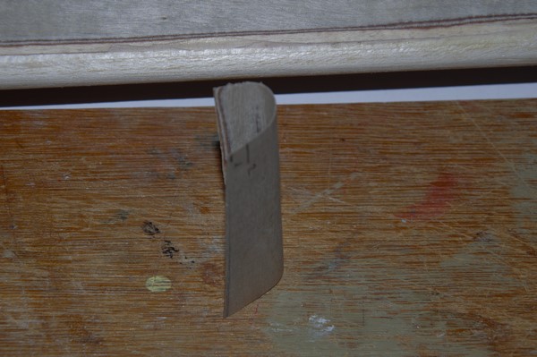

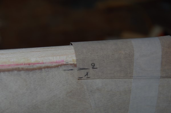

Préparation du modèle roulé pour le bord d'attaque et prise des mesures pour chaque panneau.
Valeur 1 la + grande
valeur 2 l'extrémité du panneau
Le bord d'attaque sera mouillé puis roulé sur un tube

DSC_0335 (Copier).jpg (107.4 Kio) Consulté 6370 fois
DSC_0339 (Copier).jpg (78.69 Kio) Consulté 6370 fois
DSC_0341 (Copier).jpg (77.93 Kio) Consulté 6370 fois
