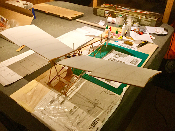

Que peux t’on dire du Litespan? Première chose, certes c’est très léger, mais c’est également fragile, rien qu’en retirant le scotch qui maintenait le rouleau ça se déchire. Ensuite, pour ne pas me louper, je suis allé faire un tour sur les forum US ou anglais ou j’ai d’abord découvert, que ce tissu est fabriqué par Solarfilm, gage de qualité, car les entoilages américains ne sont pas des plus aisés à poser. Ensuite, la température du fer doit être réglée sur 100 degrés, ce qui s'avèrera tout à fait juste. Et pour terminer, il est indiqué de ne pas trop tendre le film lors de la pose pour éviter trop de tension lors du passage du foehn. En ce qui concerne la colle thermo Oracover, pas de problème, elle fonctionne très bien, hier soir, j’avais passé la colle a tous les endroits ou le film devait coller.
J’ai ensuite découpé assez précisément les coupons pour couvrir les ailes pour pouvoir les ajuster au mieux sur la structure. La pose a été assez facile, le seul problème, c’est le support qui est tellement léger et souple, qu’il se plie vite si on appuie trop fort le fer. En y allant doucement, on finit par y arriver et le résultat n’est pas trop mal. Il faut également être prudent avec le foehn pour ne pas trop tendre le tissu. Malgré toutes mes précautions, les ailes ont vrillée. Heureusement, le tissu se détend en refroidissant et les ailes ont retrouvé plus ou moins leur forme d’origine. Il faut savoir que ce tissus ne peut pas se tendre deux fois, j’ai voulu reprendre un plis, ça fait l’effet contraire, le tissus se détend et ne reprend plus sa forme. J’ai été bon pour faire une réparation. L’installation de haubans et des câbles d’haubanage ( y en a un paquet
) devrait permettre de redresser tout cela.

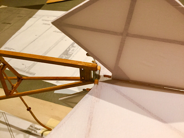

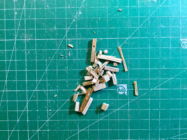

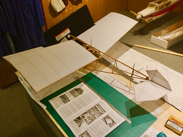

J’ai également entoilé la profondeur et le gouvernail. Et pour terminer la soirée, j’ai collé l’empennage à son articulation en croix. Le plus difficile a été de percer à 2,3mm deux petits blocs en bois dur de 3x3x5mm
. J’ai d’abord essayé avec le balsa livré avec le kit, même en utilisant des forets neuf, en faisant un pré perçage, impossible, ça se fend irrémédiablement. J'ai ensuite tenté avec du contreplaqué, même résultat, ça se délamine. Finalement, j’ai trouvé la solution en utilisant des chutes d’abachi, mais ça a été un jeu de patience. Si c’était a refaire, je ferais ces pièces en aluminium ou j’utiliserais du tube carré en laiton. On peut voir ci-dessous, le petit tas d’essais loupés
. J’ai assemblé le plan de profondeur et son articulation à la cyano medium, là également, il a fallu être très précis pour éviter que de la colle se glisse au mauvais endroit et ne verrouille le tout
. Bref, on ne va pas s'étendre, ça tient et sa fonctionne librement
